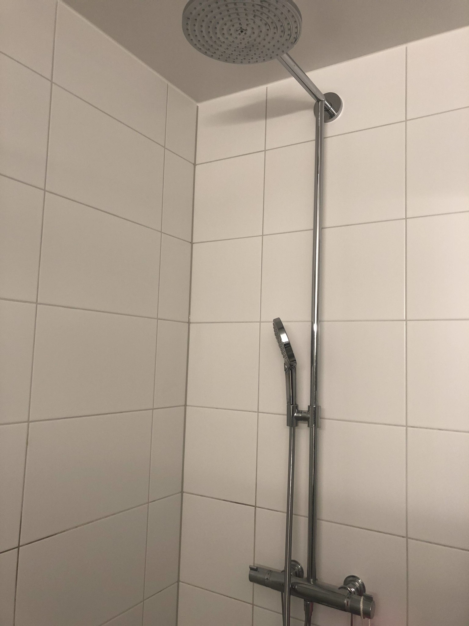

Har en hansgrohe raindance 240. Har dåligt tryck/flöde både i taktallriken och handmunsrycket.
Finns det någon ventil eller dylikt att ändra på för bättre flöde.
Eller får kanske skriva ned den å se om det har fastnat skit i inkommande rör.

Ingen som har någon bra ide?
Finns det någon typ av strypning man kan ta bort?

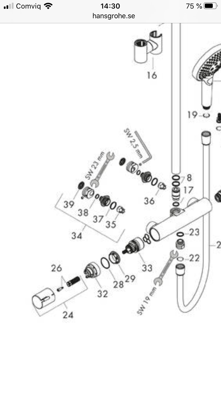

Den har jag redan slitit ur. Får plocka ner blandaren och kolla om det sitter någon strypning där. Sjukt drygt...
Spännande återkom gärna med bilder vilken del du tog bort. det här är högintressant.

Kan det var 35:an som ska bort?

Jag är också intresserad av bilder ifall du hittar något att ta bort för att öka flödet. Vi har två stycken av 320 modellen parallellkopplade där vi från början hade ett badkar. Helt ok flöde ur handdusch munstycket och acceptabelt ur takduschen. Men bättre flöde skulle inte skada på max val i båda, då det känns lite klent när två duschar.. Har hela tiden trott att det är trycket i ledningen fram som inte riktigt räcker till. Men det kanske finns något sätt att bättra på detta om det sitter interna strypningar i blandaren. VVS firma som monterat våra.
Tror det måste vara 35 och 36. I mina en liten nylonplutt med o-ring på sidan. Kan återkomma med en bild på mina om ett par dagar när jag är på plats.
