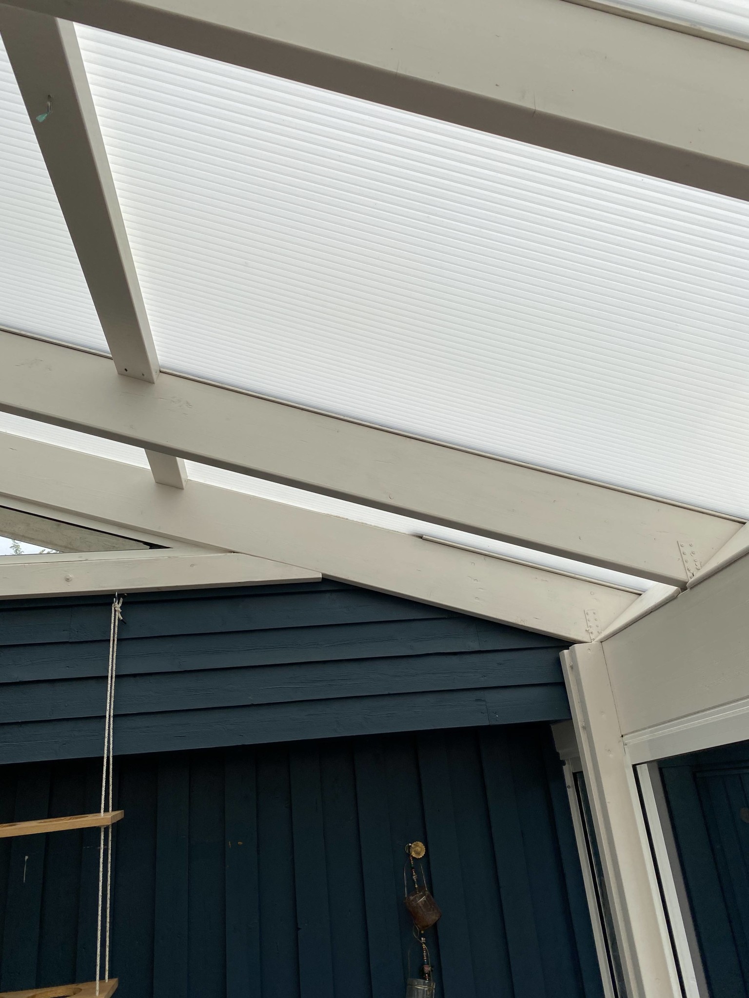

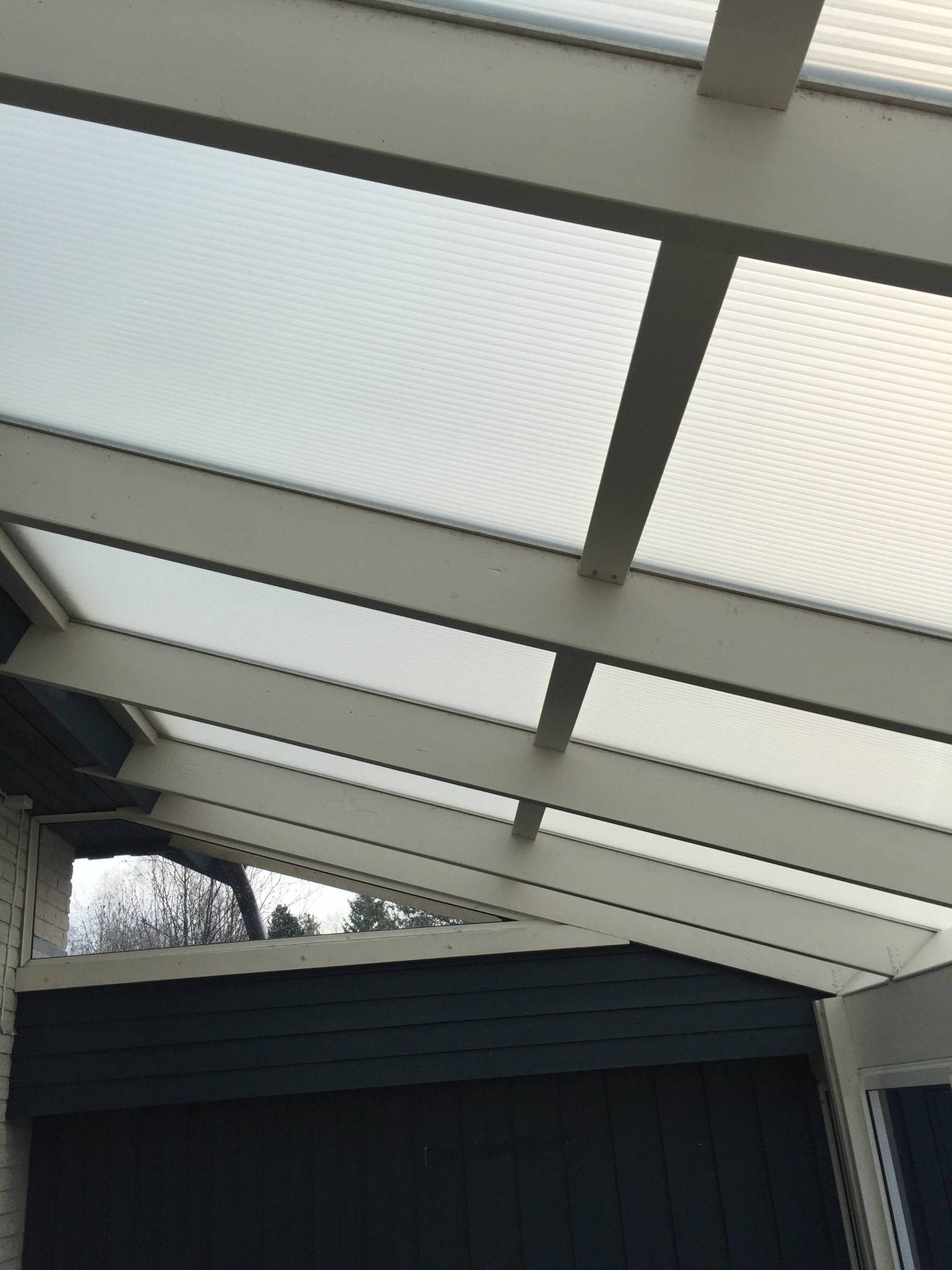

Ursäkta om detta är en dum fråga men funderar på att hänga en eller två hängstolar i takbjälkarna till vårt uterum. Det känns spontant som att det inte borde vara några problem ur hållbarhetssynpunkt men ville ändå kolla här så att jag inte gör bort mig och river ner halva taket?
Det är relativ tjocka bjälkar tycker jag men bifogar en bild så kanske det är lättare att bedöma.
Sätt en tvärslå och dela vikten över 2 balkar för vardera per stol så håller det nog galant.
Kan du hänga i armarna och gunga i balkarna, ruska och ryck lite, se hur det känns.

Lasten från en hängstol är mycket liten jämfört med snölasten, så det är inga problem så länge du inte sitter där när det har snöat.
Puffar upp den här gamla tråden för nu börjar det vara dags att få tummen ur till slut .
Min tanke nu är att borra hål i en bjälke och sätta typ en vagnsbult som hängstolen sen får hänga i. Känns som att det borde vara tillräckligt men vad tror ni andra?
