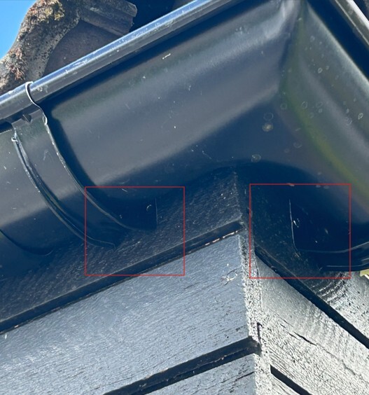

Jag har ett hus med helvalmat tak,vilket innebär att hängrännorna sitter ihop runt hela huset,
Det innebär även att vattnet måste rinna runt i vinkelrännan och med i ett stuprör som sitter i nästa hängränna c:a 42 cm in .
Jag har problem med att få till fall där runt hörnet då den korta biten skall luta tvärtemot hur det gör på andra sidan omvikningskupan, vilket gör att lite vatten blir kvar i rännan.
Hoppas ni orkat läsa och förstår min problembeskrivning. Frågan är om hur man löser det , ska man sätta 2 rännkrokar på var sida om omvikningskupan i samma nivå och sedan en rännskarv istället och en kort bit ut till rännvinkeln?
Hur gör ni som kan sånt här?
Tacksam för alla svar

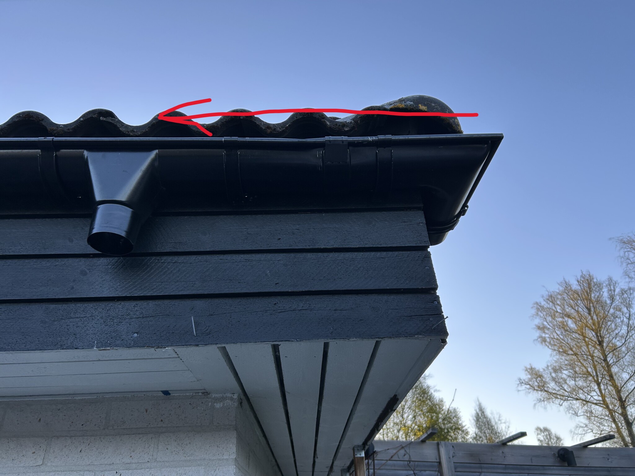

Lägger till 2 bilder för att förtydliga.H Haz6909 skrev:Jag har ett hus med helvalmat tak,vilket innebär att hängrännorna sitter ihop runt hela huset,

En krok på varsida omvikningskupan.
Om hålet är tillräckligt stort är det inga kostigheter att trycka till rännan så det blir fall från 2 håll.
Eller har du bara 2 nersläpp å den som satte upp det tänkte inte till från början så nu är det fall åt gör många håll?
Du menar hålet ned för stupröret?T Tjrex skrev:
Vänstra sidan är 10 m lång med 2 nedsläpp med stuprör i bägge ändar , högersidan som kommer runt hörnet har detta nedsläpp och börjar i ett innerhörn.

En krok på varje sida av hörnet, med minst 1cm höjdskillnad..
Såga ett jack i hängrännan nästan hela vägen (beroende på omvikningskupa)
Stort Tack plåtrickard!, du menar att det ska skilja 1 cm mellan rännkrokarna på vinkelrännan i höjd och att man sågar upp ett spår i hålet till stupröret i hängrännan? Synd att inte Plannja skriver någonting om detta, men det är väl väl känt av proffs som kan dettaplåtrickard skrev:

Ja precis... måste erkänna att jag inte läst deras montageanvisning.. men så där gör jag..H Haz6909 skrev:
