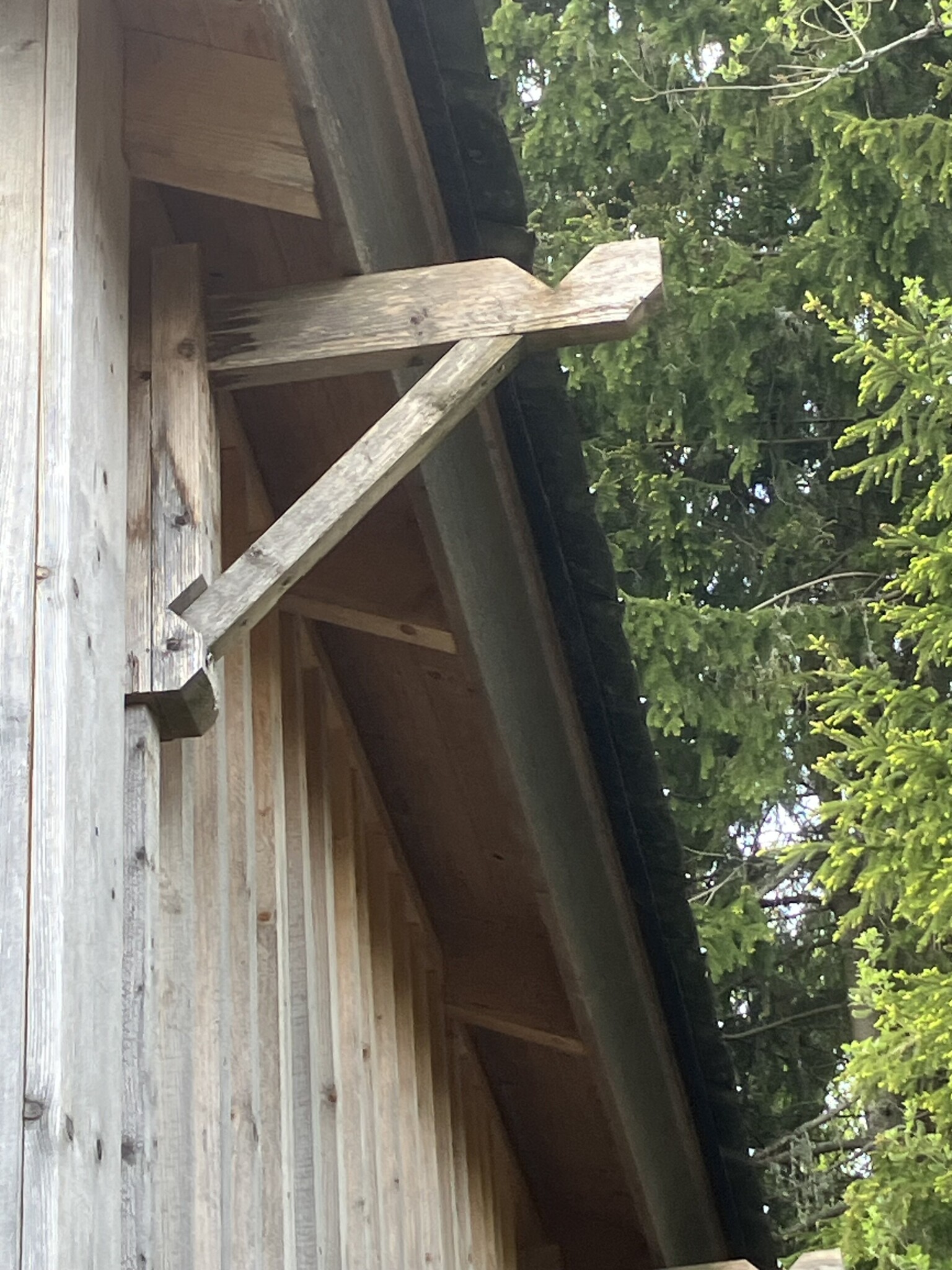

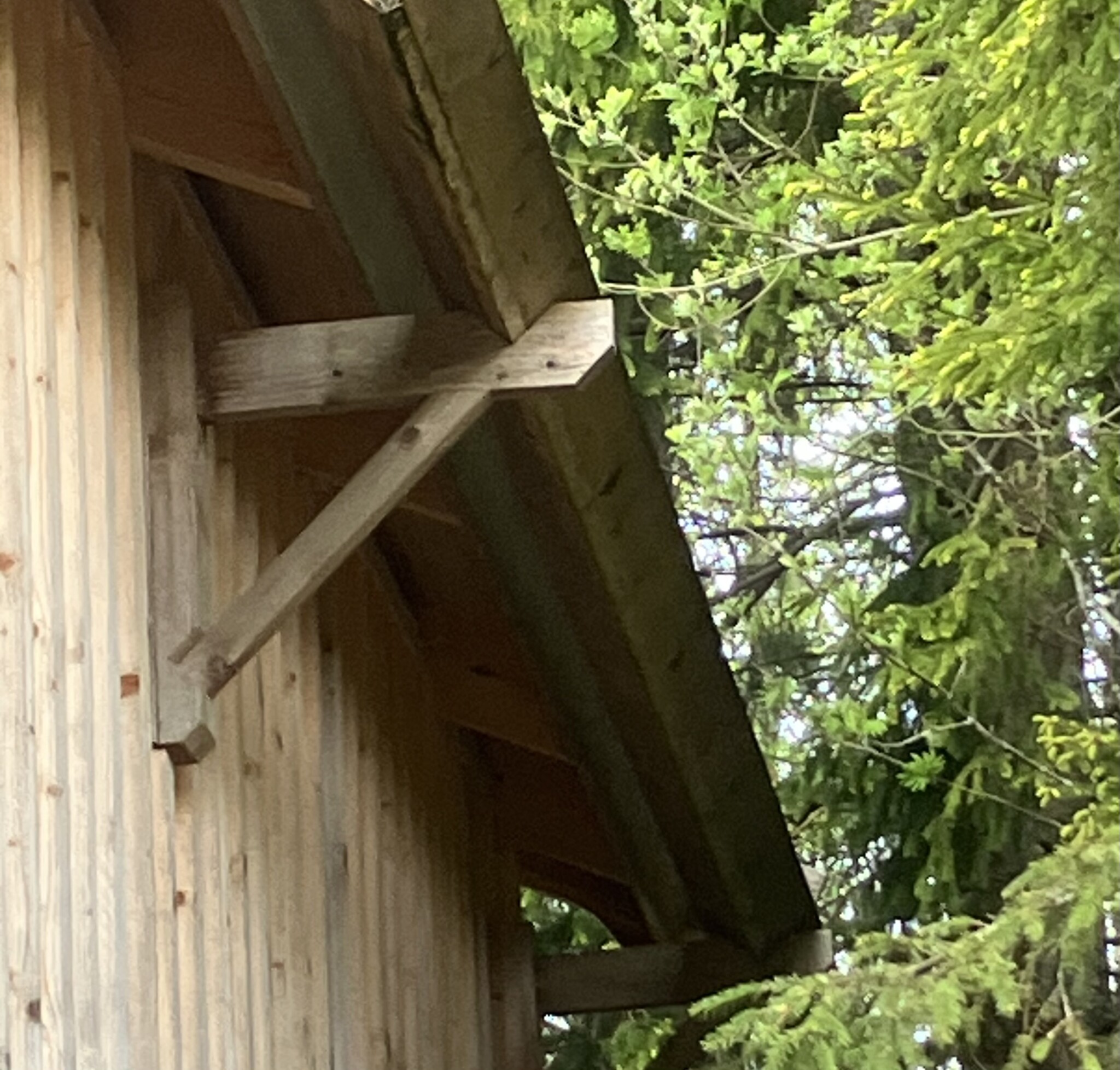

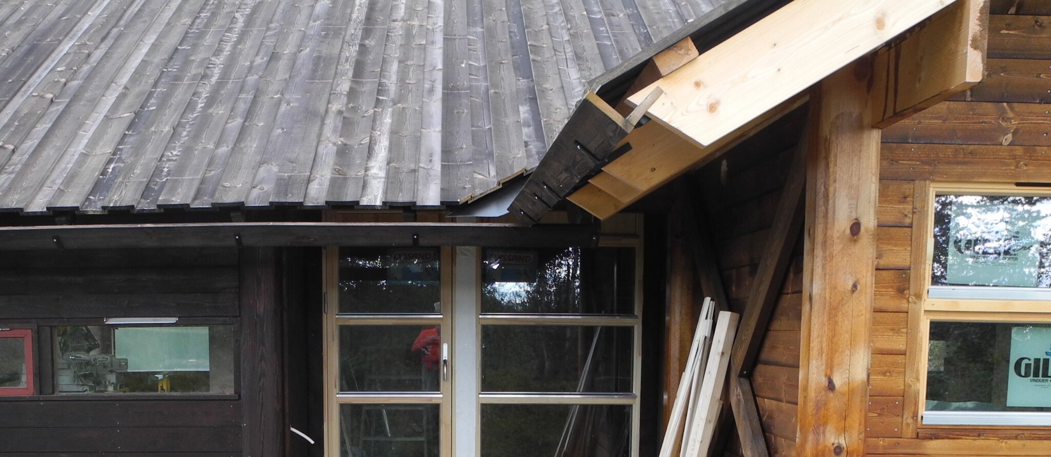

Mange norske hytter særlig i fjellet har overtak i impregnert tre. Da er ofte takrennene også i impregnert tre, liskrudd sammen med lim eller med silikon i 90 gr vinkel. Slike takrenner feses i taksperrene med såkalte V formede smidde og vridde takrennekroker som skrus inn i taksperrene. I min hytte er takrennene og krokene fra 1972 like fine. Jeg renoverte en annen hytte for noen år siden. Vedlaget bilde viser hvordan det ser ut. Evt fall på takrennen justeres ved å endre hvor høyt krokene skrus i taksperrene. Kanskje forklarer bildet dette bedre.
  • Trähus med svart tak och trärännor i vinkel. Fönster syns under taket, och en stapel brädor står mot väggen.
Testarn och 4 till

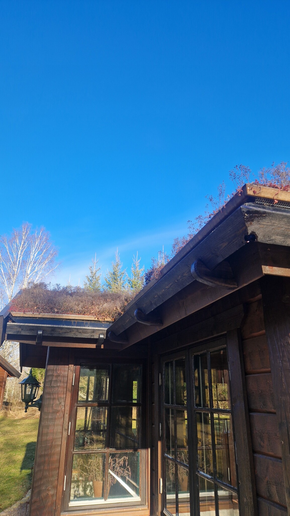

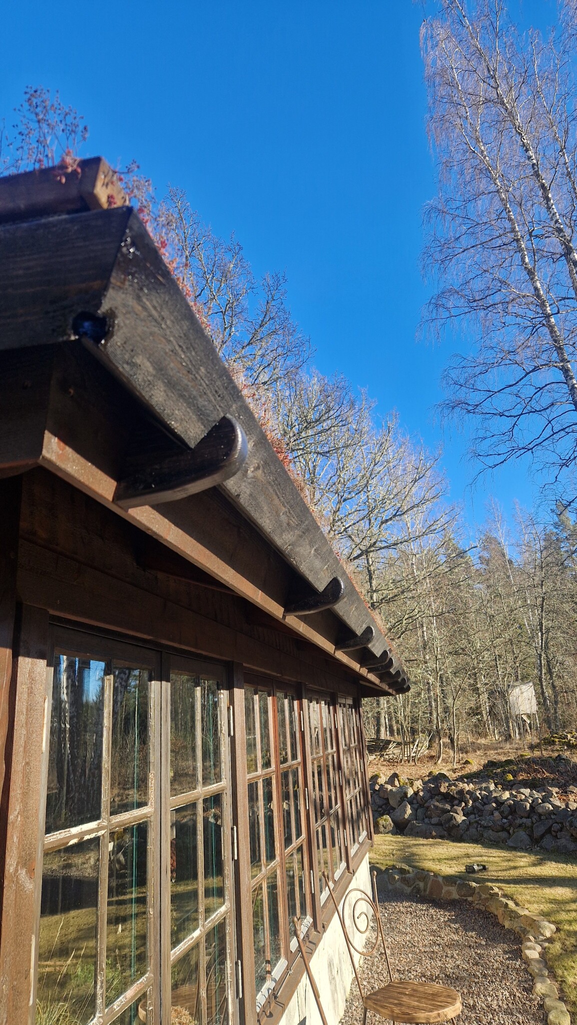

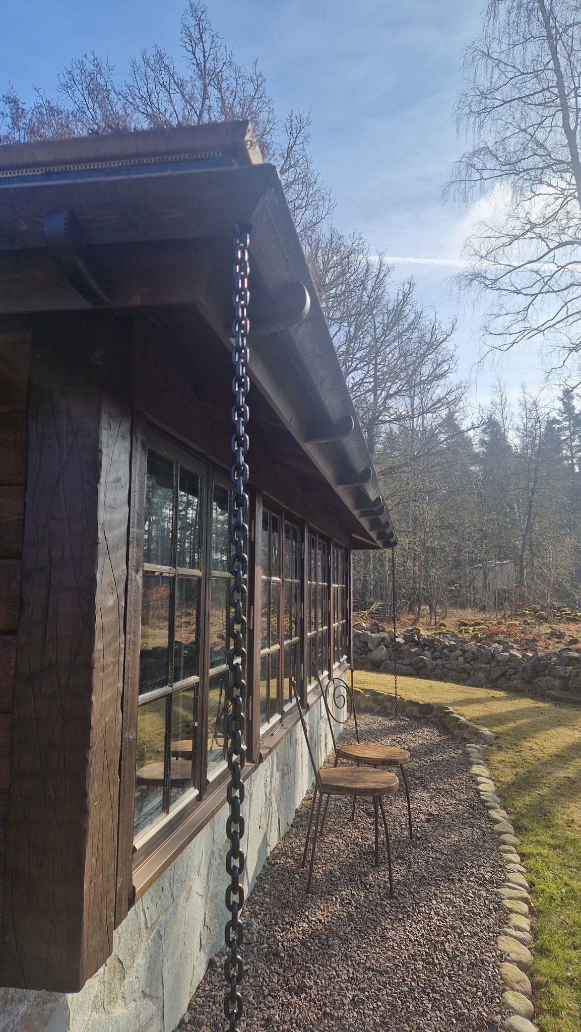

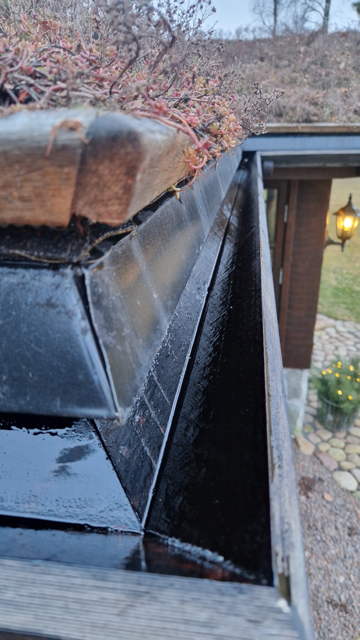

Vi har skruvat fast trähängrännan i takstolstassen.
Tassen slutade en tumstocksbredd innanför takpanelen så det blev en snygg naturlig avslutning. Enkelt att göra fall med den lösningen. Målade dom med roslagsmahogny på insidan och vit, som knutarna, på utsidan.

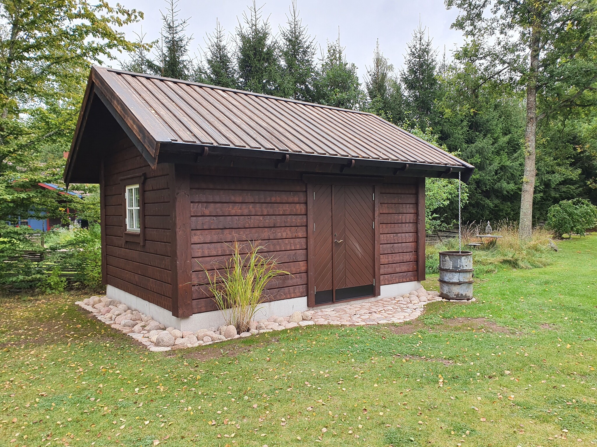

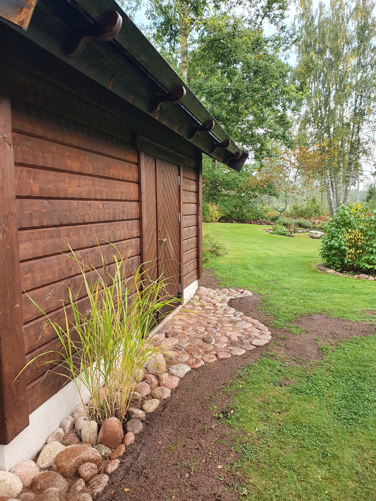

Så här har jag gjort på två byggnader jag byggt på tomten.
Ena är ett orangeri med sedumtak.
Det andra är ett pumphus med faltak.
I båda gallen har jag gjort rännkrokar av 2" virke.
  • Träbyggnad med faltak och stengrund, omgiven av grön gräsmatta och träd i bakgrunden.
  • Brunt pumphus med faltak i trädgårdsmiljö, omgiven av gräsmatta och skog. Stenläggning runt grunden och tunna med ränna intill byggnaden.
  • Orangeri med sedumtak och rännkrok av 2" virke, sittmöbler av trä i förgrunden, stenbelagd mark och träd i bakgrunden.
  • Ränna på byggnad med sedumtak och trädetaljer av 2" virke, sett från sidan.
  • Exteriör av ett orangeri med sedumtak och specialtillverkade rännkrokar av 2-tums virke, omgiven av natur och stenmur.
  • Orangeri med sedumtak och hemmagjorda rännkrokar av 2-tums virke, visar en hållbart anlagd taklösning.
