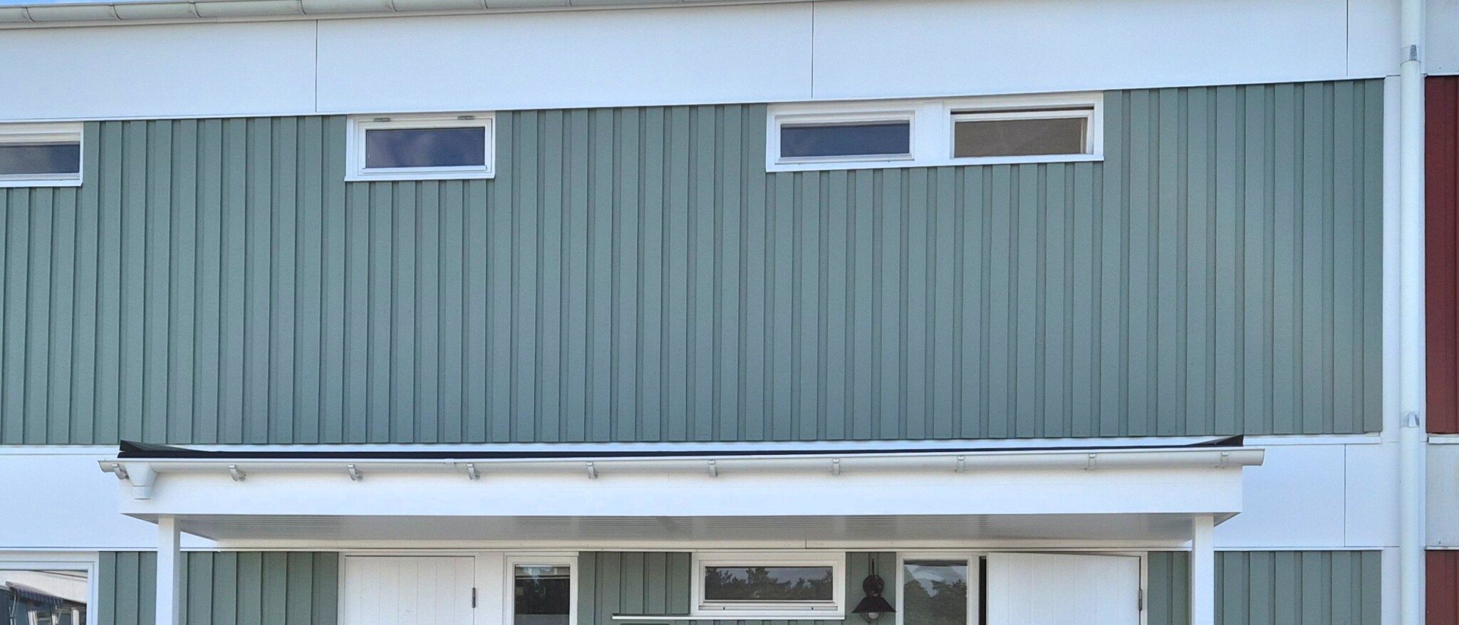

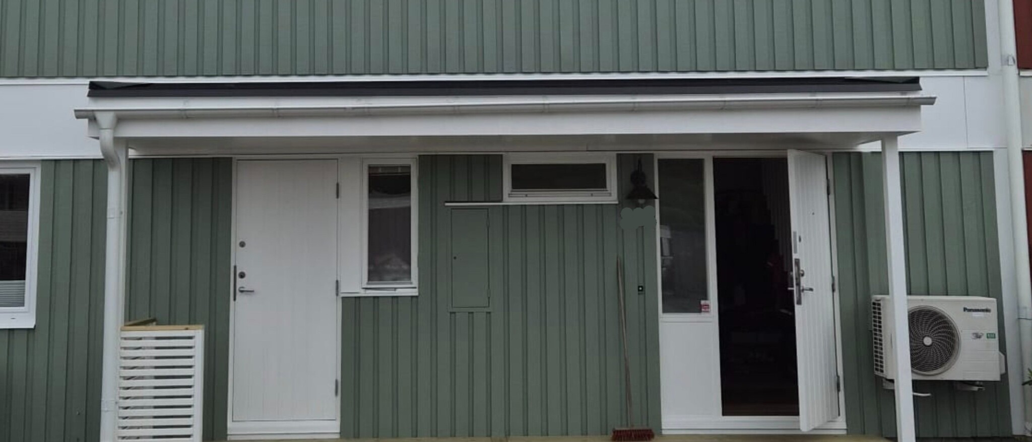

J
Först såg jag att den såg mycket mer estetiskt rakare ut. Sedan en dag senare när snickarna va klara hade dom flyttat den.
Förstår att det ska va fall men ser lite väl ut.
Är det fackmanna mässigt?
  • Fasad med grönt panel, vit dörr och fönster, med ett tak med lutning ovanför. Luftvärmepump är installerad på sidan.
Japp, det brukar vara ungefär så.
Men du väljer själv om du vill ha den med mindre vinkel, så du kan självklart rikta om den.

Okej. Jag vill ha upp den närmare plåten. Den va så först, tror dom kapade röret för kort så dom fick flytta ner den.
Men om jag ska flytta den själv så måste jag förlänga röret på nå vis så jag kommer upp högre och möter rännan.
På den längden borde det väl vara 3-5 cm skillnad i höjd mellan ändarna, beroende på vems råd man läser och hur bra mitt ögonmått är. Hur mycket är det nu?

Hej, ett exakt svar får du om du mäter längden och fallet på hängrännan, men i mina ögon ser det bra ut.
J
Rännan är nog 6 meter lång. Ska mäta hur mkt fall.
Ett antal cm är lätt att förlänga i skarvar och det syns inte hur det är anslutet mot marken.
Så mycket går att justera.

Ser ingen vindskiva på bilden? Hängrännan är monterad på fotbrädan..
J
Men jag måste skruva loss alla fästen och flytta dom uppåt och skruva fast dom igen?

Okej fotbrädan😊
Om du vill ha den högre upp, ja så får du göra. Men inget konstigt.
Kladda i lite färg i de gamla skruvhålen eller något annat.
Hej, allmän praxis är att fallet är 3-5mm/m, hängrännor är ofta slarvigt monterade och även fel dimensionerade, de flesta bryr sig inte om det.
Instämmer, men behöver inte vara slarvigt, man sätter den nedre delen så det blir "lagom" fall och så ett snöre mellan övre och nedre. Sedan sätts rännkrokarna utifrån ts fotbräda.

Från början satt den här uppe men det blev något strul så dom inte kunde sätta in rännan för plåten va ivägen. Då flytta dom ner den så är redan massa hål jag ska fixa. Ev använder jag dom
