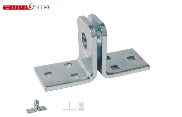

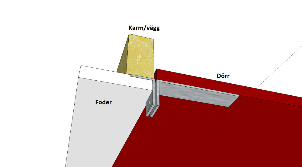

En hasp 115 kanske funkar om man fäller in ena delen bakom fodret?
Dock borde kanske den delen som sitter på dörren vara lite längre så den går att fästa ordentligt, men man kan ju tillverka egna liknande beslag av plattjärn.
Jag förstår inte riktigt. Du menar att jag ska fräsa ur fodret för att få foder och dörr i liv? Monterar man öglan bakom fodret så går det inte att få plats med ett hänglås.useless skrev:
