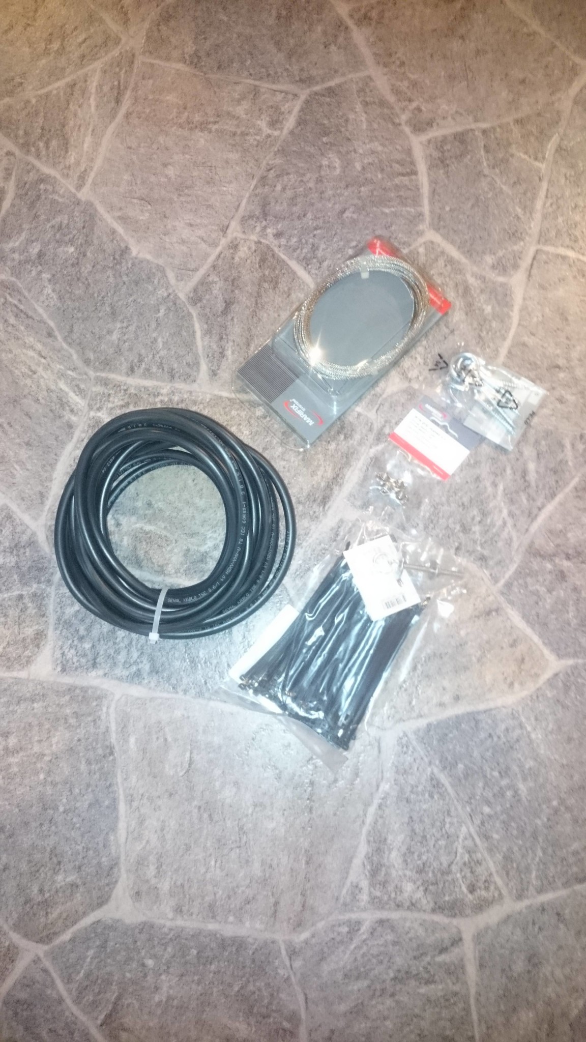

Hängde elkabel till uteförråd

Jag får det till 25 mm nedhäng, så det ligger nog i den häraden då.lars_stefan_axelsson skrev:
Tumregeln är att stål utvidgar sig (eller krymper för den delen) med en um per meter längd och grad. Så din lina ändrar alltså längd med (grovt räknat) en kvarts millimeter räknat på 50C temperaturväxling.
När jag räknar så får jag att det skulle ge en ytterligare nedhängning på 3.5cm mitt på vajern, alltså 2.5m ut (antaget att infästningarna inte rör sig och linan är oändligt styv), vilket jag tycker verkar mycket... Så någon får gärna kolla det.
Är linan bra och inte upprostad eller liknade , så lägg en ny kabel på befintlig , den linan har nog suttit i en massa år och klarat sig så som den är , den är lång och kommer att svaja lite , vid övergång till huskropparna gör en svanhals på en halv meter som tar upp de vridningar som uppkommer , dom är små , men finns , så inga strama tyglar inlars_stefan_axelsson skrev:
Jag har en liknande konstruktion som är ca 15år gammal och det är inga problem med buntband. Och jag har använt riktiga svarta EL-buntband.martin43 skrev:
Längdutvidgning för olegerat stål är 0,000012 per m och gradökning. Har vi då 5 m vajer och 50 graders ökning så blir vajern 3 mm längre och inte en kvarts millimeter. Nu är väl 50 graders tempökning väldigt mycket för man kommer nog att montera vid en medeltemp på 10-15 grader. Men från max till min temperatur är 50 grader lite i underkant. Vi på jobbet brukar som tumregel använda ca. 70 graders skillnad mellan max och min men då ligger "montage" temperaturen vid ca +10 grader och växlingen lite grov räknat i mitten på temperaturspannet. Så i detta fallet skulle vajern kunna bli ca. 1,75 mm längre vid max tempökning och ca. 1,75 mm kortare vid min tempsänkning (lite grovt räknat). Detta är lite mer än en kvarts millimeter...... om man nu skall vara petig.....

Jag ändrar mitt svar till 87 mm.

*2mm Vajer=Check
*Öglebult=Check
*Skruvkrok=Check
*N1X kabel=Check
Nu väntar jag bara på att fjädarna skall anlända. Och bestämma om jag skall använda dom... Jag ser åtminstone en teoretisk fördel med att ha dom och det är om man råkar stöta emot vajern och kablen med en stege eller dyligt. Fjädarna BORDE leda till mindre risk för skador på infästningspunkterna.

Brukar dra både vajer och kabel genom ett färgat VP-rör, oftast vitt. Det går betydligt fortare än att sätta buntband och håller nog längre. Har även gjort liknande med lackade plåtrör utomhus.
I övrigt tror jag det kommer gå galant med det du har liggande där. Varför du ska ha fjädrar kan jag inte begripa, jag har då hängt betydligt tyngre saker längs vajer, 10-talet armaturer med 5G2.5 bla., aldrig använt någon fjäder. Bara öglor med dubbla vajerlås i varje ända, och en vantskruv på någon sida för att kunna spänna lättare.

Helt riktigt! Mitt fel. Det är ju ca tio my per meter och grad, inte en. (Dvs 12 x 10E-6, inte 1.2 x 10E-6)R roli skrev:
Vad lär man sig av det? Jo att man inte skall använda siffror som man bara lite vagt kommer ihåg från när man jobbade i ett forskningslabb för 25 år sedan, utan slå upp rätt siffra, även om man bara skall göra ett överslag.
Som en kollega alltid gillade att påpeka: "Kom ihåg att månader i labbet kan spara dig timmar i biblioteket..."
Så istället så blir längdutvidgningen ... Nej, jag tar min Mats ur skolan och säger ingenting. Den blir "inget större problem," särskilt om man förspänner lite, säger vi istället.
Som jag skrev, jag tror att fjädarna gör nytta den dag jag råkar stöta emot vajern. Kablen kommer nog att klara sig ändå, jag tänkte mig att sätta svanhalsar på båda sidorna.P Pyroxen skrev:I övrigt tror jag det kommer gå galant med det du har liggande där. Varför du ska ha fjädrar kan jag inte begripa, jag har då hängt betydligt tyngre saker längs vajer, 10-talet armaturer med 5G2.5 bla., aldrig använt någon fjäder. Bara öglor med dubbla vajerlås i varje ända, och en vantskruv på någon sida för att kunna spänna lättare.
