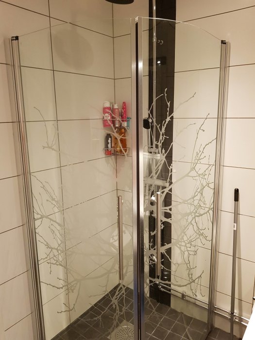

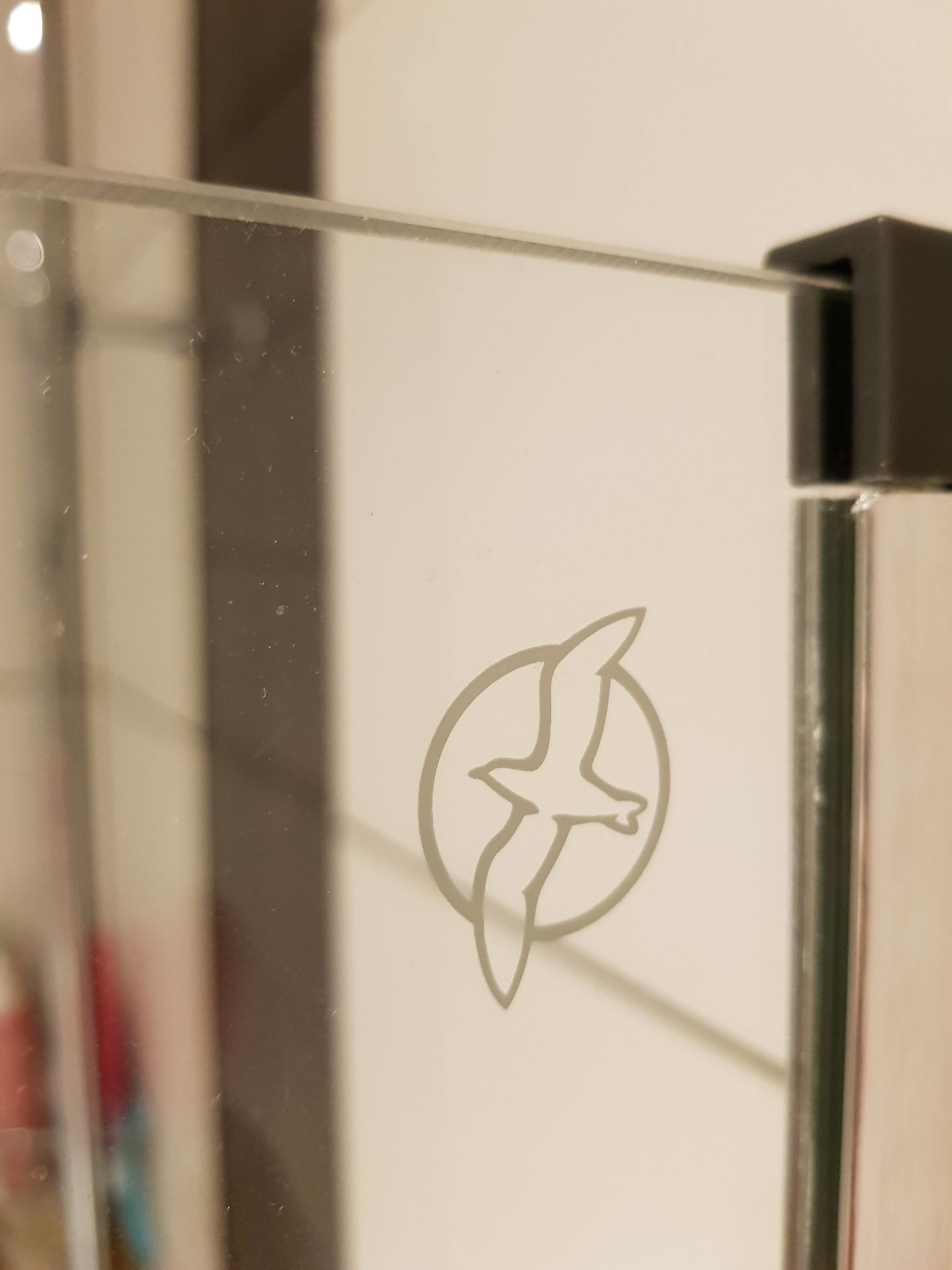

Som rubrik, behöver justera men kommer inte riktigt på hur man gör. Ringen med en fågel är det enda märke som finns på dörrarna, tänkte om man kan hitta det på nätet.

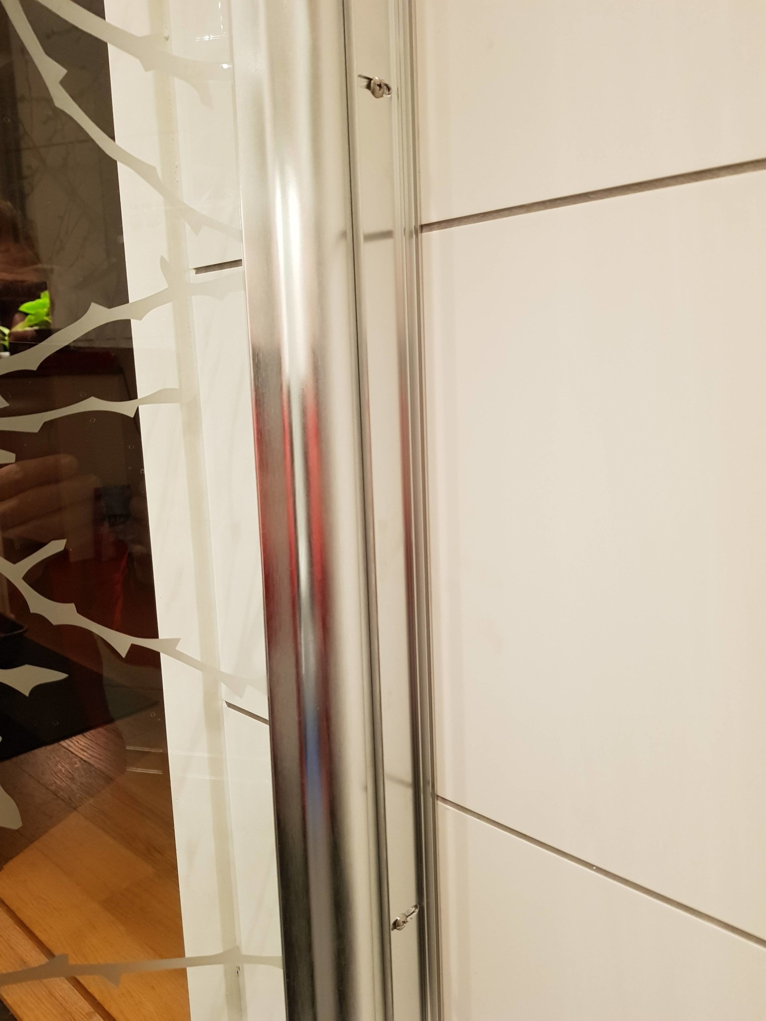

Märke vet jag inte , men 99% sv alla dusch dörrar är inskjutna i profiler som är skruvade i väggen. Så om du kollar på insidan duschen på profilerna mot vägg bör de sitta några skruvar där,skruva bort dem.sen kan man skjuta runt dörrarna i profilera tills man är nöjd sen skruva fast det igen
kan behövas borra nya hål för skruven på vissa
Såg nu att vattenrören går igenom profilen, då kan det bli svårt att flytta ena dörren då rören låser profilen och duschdörren
