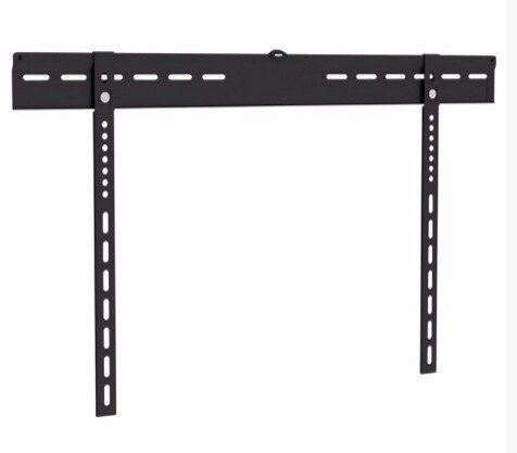

Han har troligen ett fäste redan av denna typ:
Sen anger VESA måtten i mm, men att en 55" skulle ha VESA 200 låter lite väl litet. VESA 400 skulle vara mer lämpligt men det är nog inte viktigt här eftersom det verkar som att TS fick med ett fäste med TVn.
+ att jag tror det finns en regel och då är det ju inga problem att se till så skruv hamnar i den. TS kan ta en magnet och svepa långsamt över väggen ung 60cm från hörnen för att hitta skruvarna som gipset sitter fastskruvat med.
