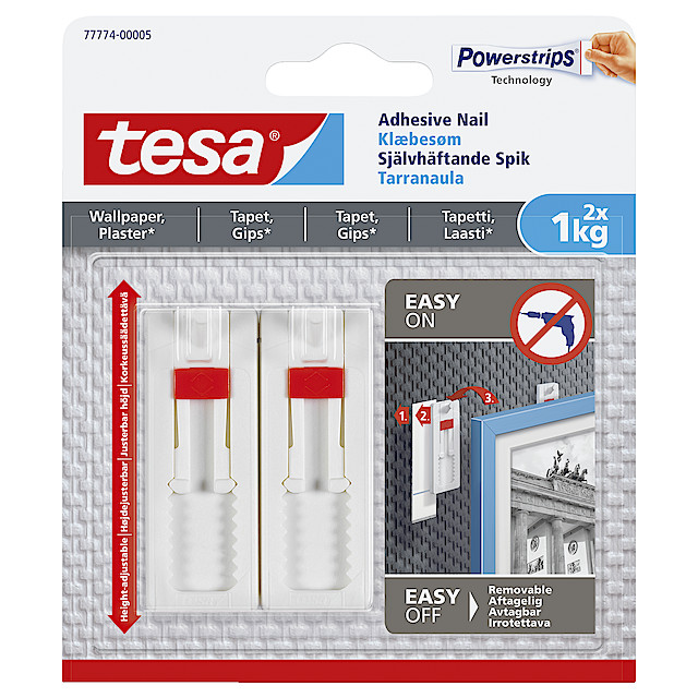

Vi har 50 cm tjocka väggar vilket ger oss breda fönsternischer där vi har spottar monterat. Men nu är det snart dags att hänga upp julstjärnor och vi vill gärna ha de inne i nischen och inte utanför. Problemet då är att vi verkligen inte vill skruva i en krok i nischen. Finns det någon annan lösning som vi inte känner till och som man kan ta bort samtidigt som julstjärnorna utan att lämna några spår?
Sök lite på Tesa och spik, dom har en del grejor som limmas upp.och kan tas bort.
Ser ut som nåt sånt jag efterfrågar men vi behöver ju dessa sittande i "taket" och inte på väggen :rolleyes:

Du får försöka att vara lite uppfinningsrik och fixa till någon lösning med dessa krokar.
En till höger, en till vänster och en lina emellan.
Man kan inte både äta kakan och ha den kvar.

Borra ett hål och limma fast en gänghylsa av lämplig dimension. Lägg latexfog runt så att det enda som syns är hålet och gängan. Använd sen en gängad krok som ni kan skruva bort när ni inte längre ska ha stjärnan där. För extra diskretion kan man skruva i en vit (eller vilken färg ni nu har) insexskruv med lågt kullrigt huvud.
Kul ide. En variant är att bara spackla in en stump järn (gängstång, grov skruv eller vad som helst). Sedan kan man hänga upp prylar med en neodymmagnet. Råkar man ha en spikad/skruvad list/regel/gipsskiva e.d. runt nischen så finns ju järnbiten där redan.
Går ju att göra tvärtom också - spackla in en mindre neodymmagnet.
Testade med magnet mot befintlig spik. Funkar bra.
