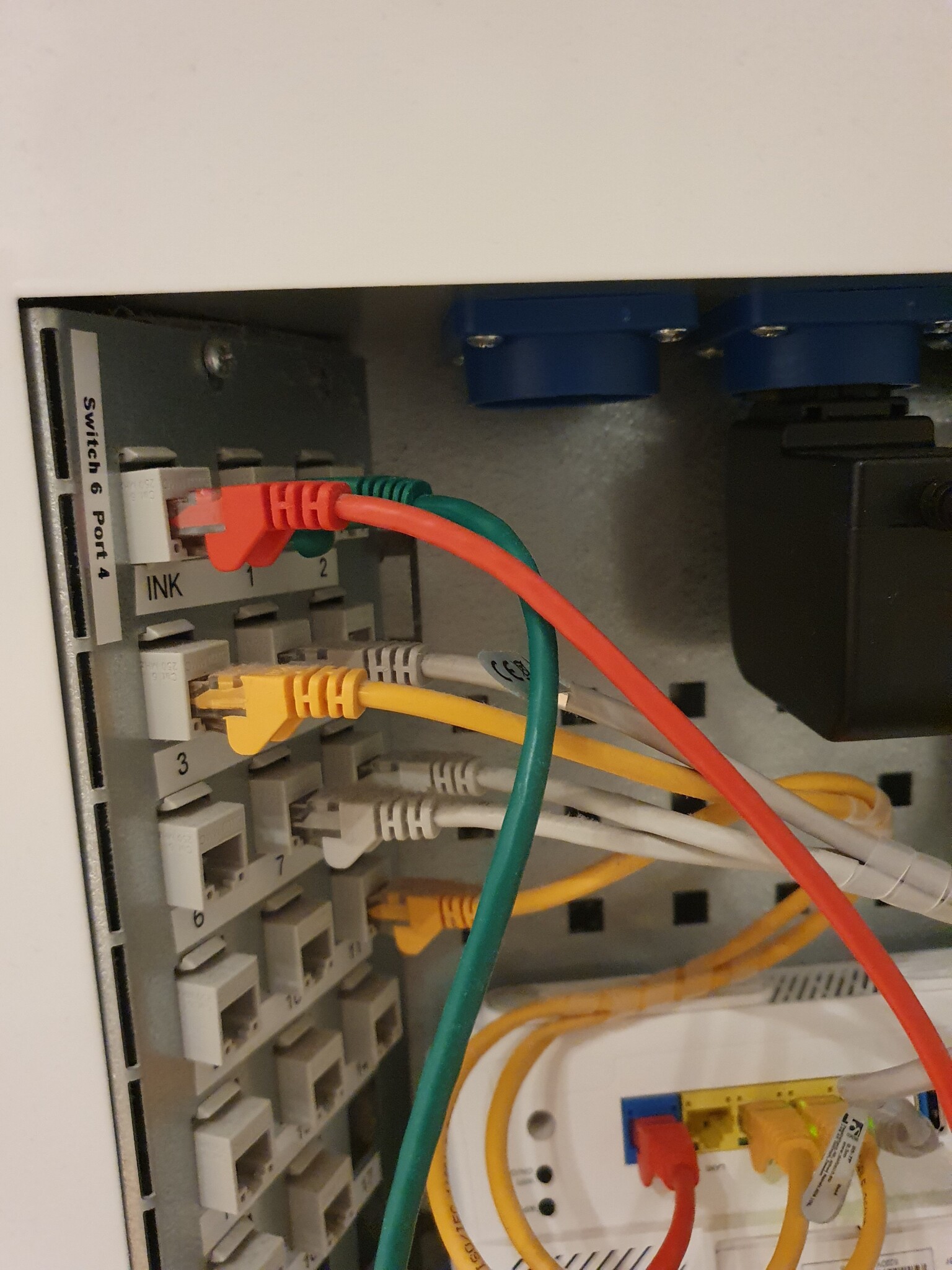

Vi behöver hänga upp en Netgear-switch i vår mediacentralen från Garo. Centralen verkar vara någon "custom"-lösning då fästplattan (se bild) inte ser ut som något jag hittar på Garos webb.
Switchen har hål ("nyckelhålsformat" fast åt tre håll) för upphängning på skruvhuvud.
Någon som kan tipsa om hur man enklast hänger såna prylar på en sån här platta?
Tackar, har ställt frågan till Garo. Får se om de har något. Annars får det blir något McGyver-mässigt. 😊
En 3d-printad lösning?
https://www.printables.com/model/460635-netgear-switch-wall-mount-gs308-s350-series/related
Annars brukar det vara sådana här i mediacentralerna. För att lägga switch och router bakom. https://www.elbutik.se/product.html/garo-mphm-monteringsplat-hyllplan

Gömma? Det blir en liten smidig ficka att lägga router/switch i så man slipper sätta fast den. Med lite tur finns rätt monteringshålblackarrow skrev:

Jag hade antagligen gjort en egen plåt för "nyckelupphängning" av switch och ev router. Det blir ofta fort trångt i Garo-skåpen.
