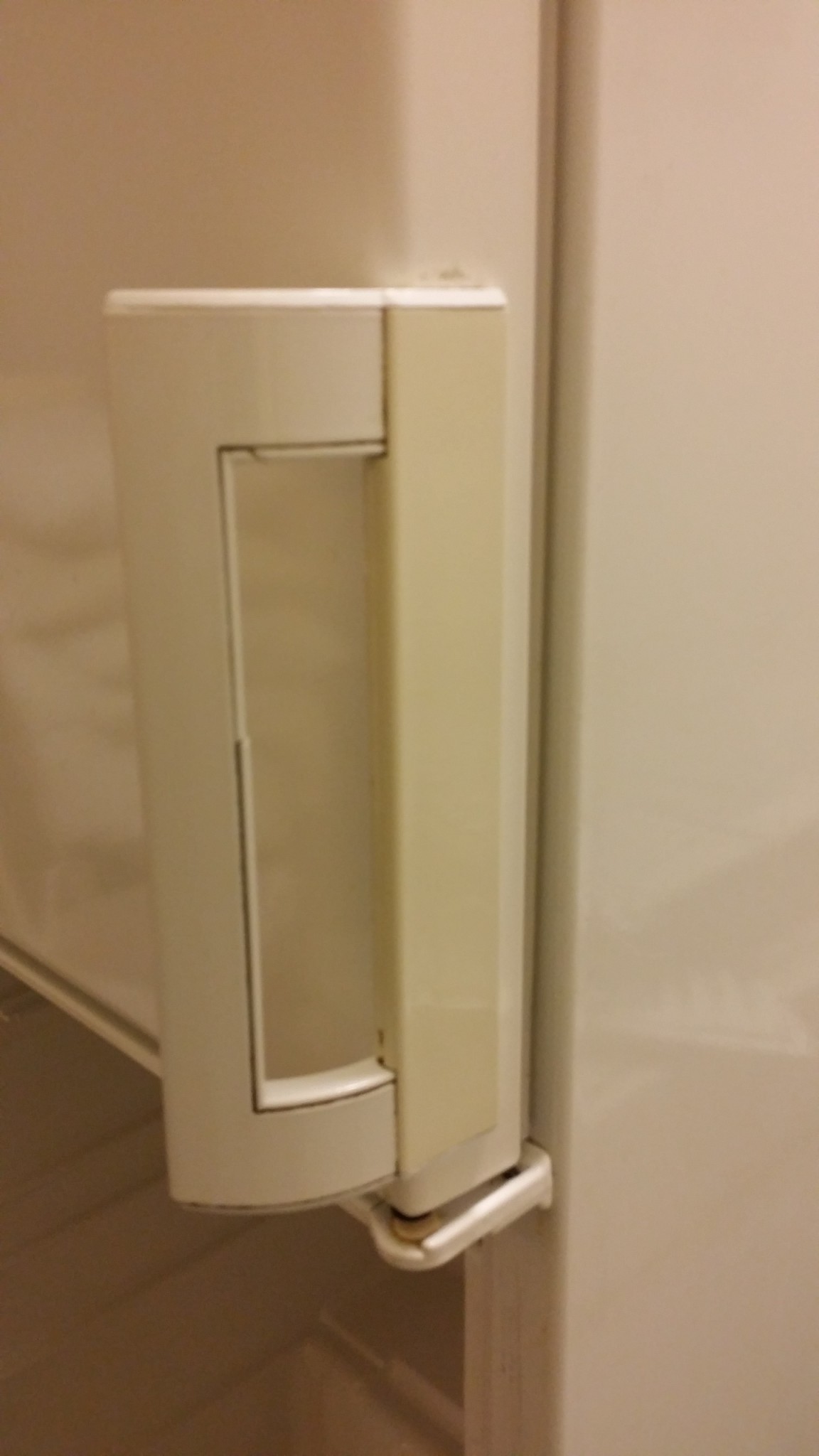

Ta med tummarna och försök vrida av plasten, annars är det matkniv som gäller.
jag skulle nog fundera en gång till om jag vill hänga om dörrarna till ett så här gammalt skåp.
ofta sluter inte dörrpackningen/ listen tätt efteråt och eller kan dörren bli svår att stänga.
om det går att få tag på nya dörrpackningar kostar de ca 1000.- st och skall limmas dit, vilket misslyckas i 75% av fallen...
