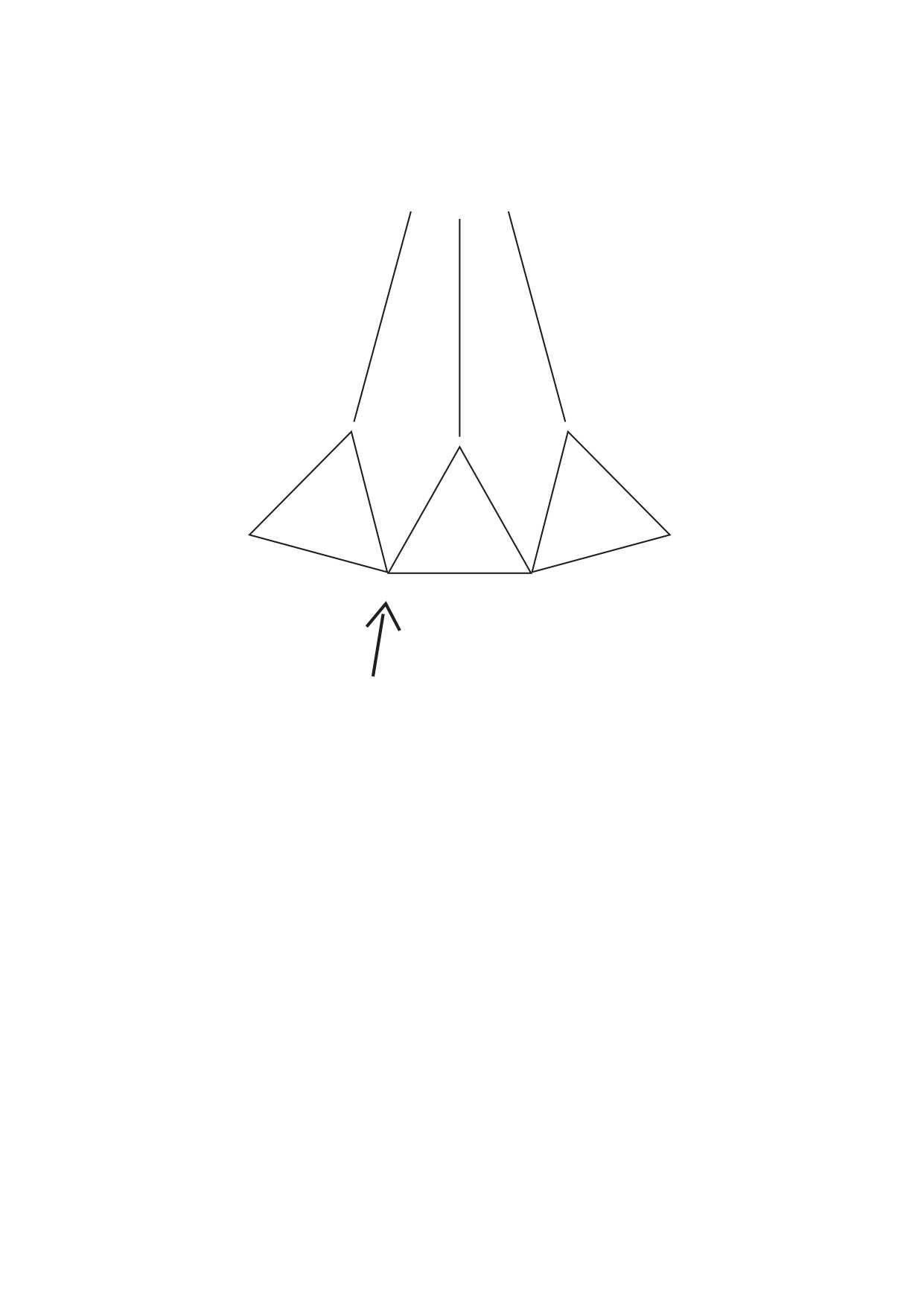

Meningen är att jag ska koppla ihop tre halogenlampor (parallell) och att de hänger emot varandra utan skärm.
Slängde ihop en liten bild om ni förstår den. (Trianglarna är lamporna)

Hänger dom fritt så är det inga problem, lamporna tål myyyycket värme. Livslängden kommer väl att bli lite kortare men hur mycket är svårt att gissa. Faran kan väl vara om dom sitter så till att det blir varmt i omgivningen.
Det där är nog lite utanför ljuskällornas användningsområde, det kommer ju att inverka negativt på kylningen med allt vad det innebär.
Men det finns i huvudsak två olika typer, kalljusreflektor som skickar nästan lika mycket värme bakåt som framåt, så undvik denna.
Sen finns den med aluminiumreflektor som skickar nästan all värme framåt, så ska du testa använd denna i så fall.
Och 12V är bättre än 230V eftersom 12V har högre verkningsgrad, den ger alltså samma ljusmängd på lägre effekt.
