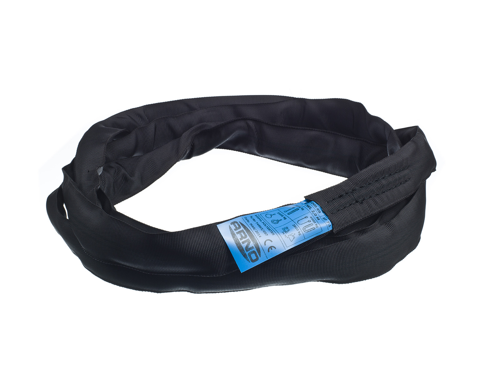

Vi vill hänga en stor gunga (en kokong i rotting) från taket. Huset är i Italien, och är hundratals år gammalt. Lägenheten ligger under taket (ingen vind), så takbjälkarna är synliga, med läkt och pannor ovanpå. Gungan är tänkt att användas av vuxna, så det måste hålla för minst 100 kg.
Hur ska man hänga krokar etc så att taket håller?
Bjälkarna är ca 20 cm breda och 30 cm höga, antagligen i kastanj, då det använts i gamla gruvor i närheten.
- Niklas
Bjälkonstruktionen måste väl ha marginal för att klara en belastning på 100 kg. Om du misstänker att taket kan rasa in pga av denna belastning så är det kanske inte lämpligt att hänga upp gungan.
Förborra och dra i en rejäl skruvögla/trapetskrok - klart
Eller lägg en rundsling runt bjälken, då gör du ingen åverkan alls, och kan flytta gungan efter behag.
