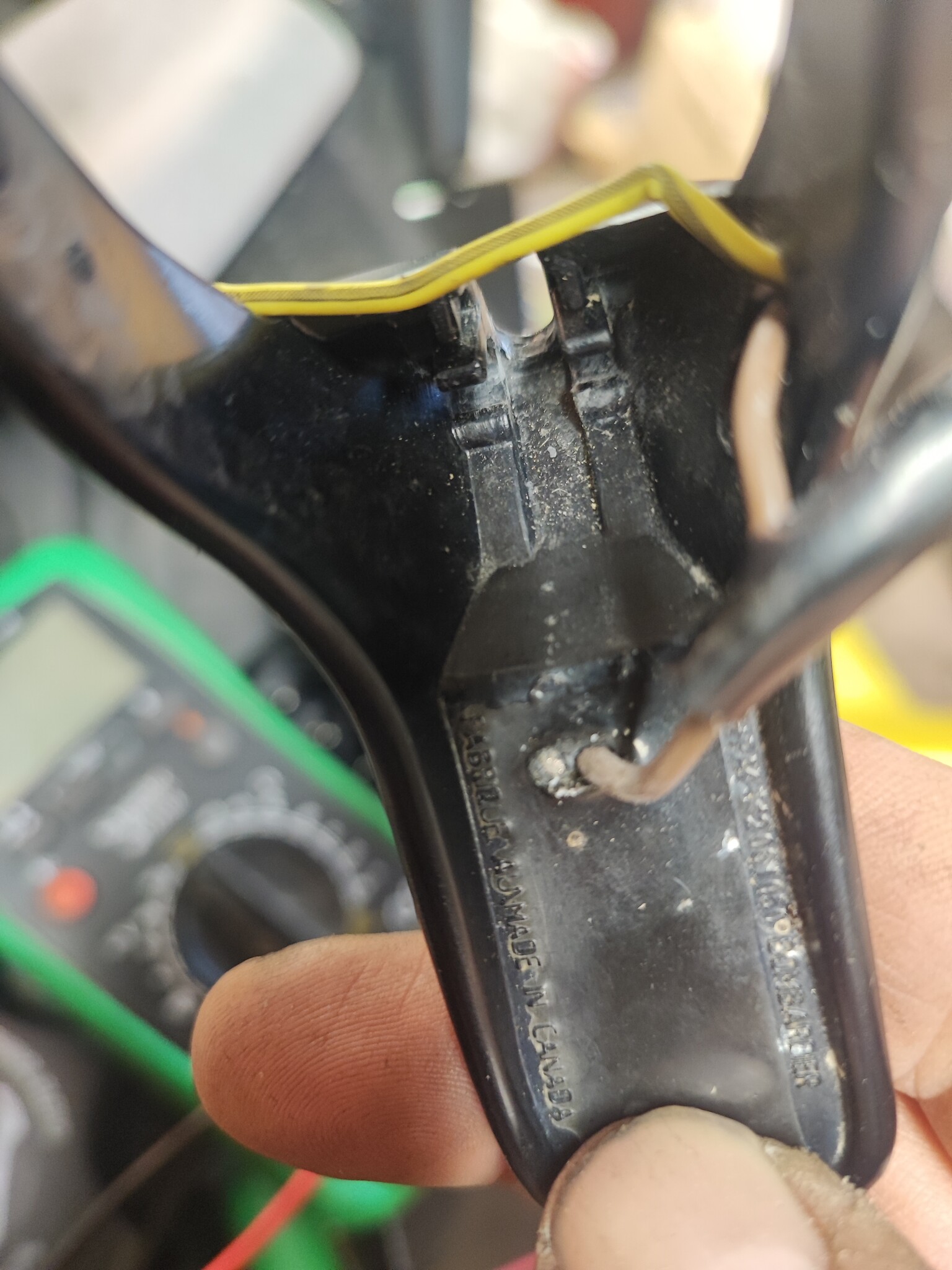

17 på den som funkar, 6 på den andra och 0 på tummen.
Tummen var det kabelbrott på precis där kabeln går in.
Blir nog svårt att löda dit nåt men får väl göra ett försök... Köpte en ny tumgas för 2år sen men den blev inte bytt och nu är den borta så klart.... ☹️
