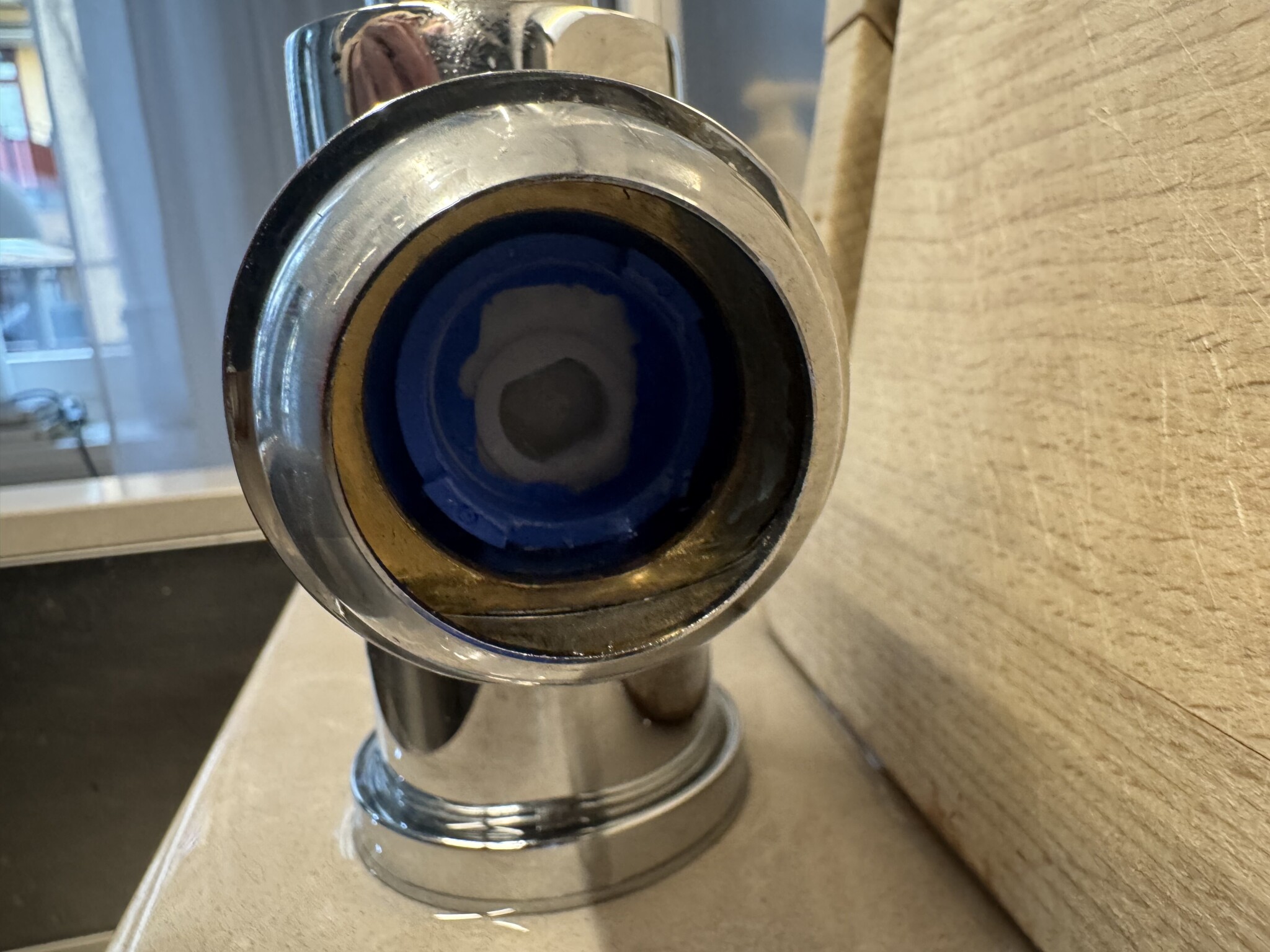

Hej, mitt handtag ramlade av kökskranen och det sprutade vatten. Fick stänga av vattnet. Kan jag byta handtag eller måste jag byta hela blandaren?
  • Närbild av en kökskran utan handtag, med blottad blå insida, stående på en bänkskiva bredvid en träskiva.
  • Närbild av en hand som håller ett borttaget handtag från en kökskran, med insidan av blandaren synlig.
Felet är inte i själva handtaget utan det är insatsen som har gått sönder.
Om det är en köksblandare från tex Gustavsberg, FM Mattsson, Tapwell, mfl så finns det utbytesinsatser att köpa.
Så vilken tillverkare och modell är det på köksblandaren?

Tack! Det är Tapwell EVO176, handtaget skiljer sig något på min.
