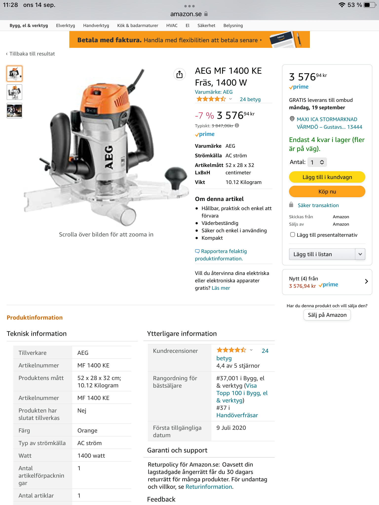

Jag har denna fräsen och är mycket nöjd med den. Dubbla basar och lampa över stålet. Priset på Amazon är ett fynd! Brukar kosta ett par tusen till!
Bor du i Stockholmsområdet får du gärna testa den.
Jag har även en ännu kraftigare AEG fräs på 2050w. Det är en Ryobi industrimaskin i annan färg.
Lycka till med ditt val!

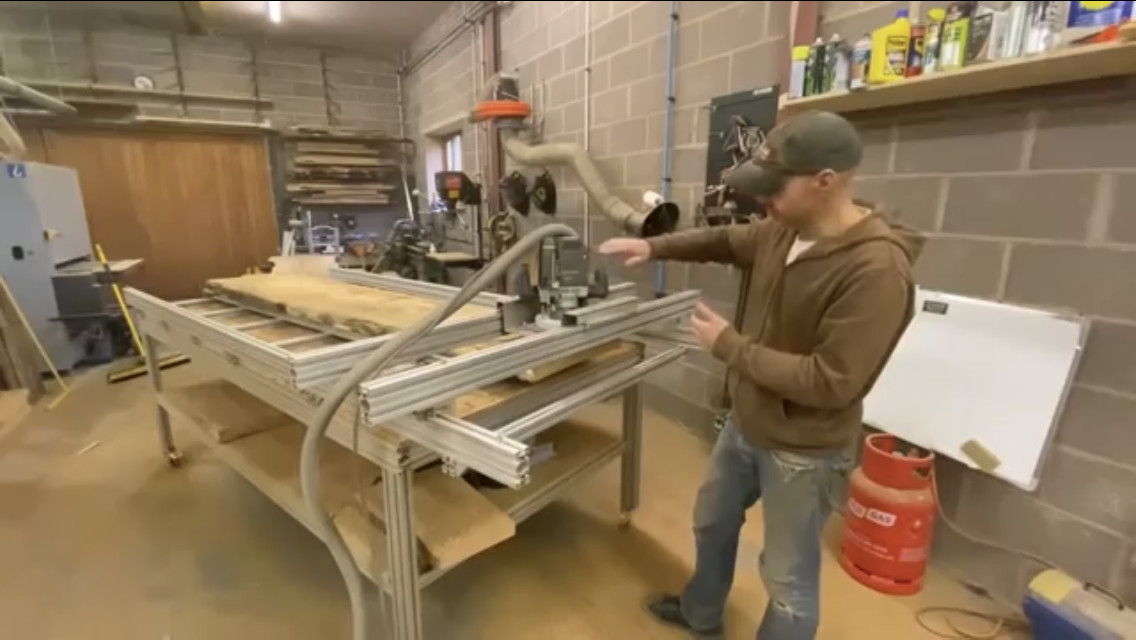

Har nog kollat på i princip alla filmer som finns på youtube om slädar, och har gjort en väldigt liknande. Viktiga för mig som jag ”hittade på” är att skenorna som släden löper på fäster jag i utsidan på arbetsbordet, då kan jag justera dom individuellt så de hamnar i våg även om bordet mot förmodan inte skulle stå i våg.

En tanke är att en lackfräs ju är uppbyggd med ett liknande frässtål. Den är ju dock hyfsat klen och meningen är att ta väldigt lite åt gången, men om man redan har en sådan skulle man ju för något mindre projekt kunna göra en enklare släde till den
Routersläden är faktiskt en ganska praktisk grej. Det blir en kombination av rikt och planhyvel. Men används främst när den vanliga planhyveln saknas eller inte är tillräckligt stor.
Stötta upp ämnet så det inte rör sig. Placera jiggen/styrreglarna utmed sidorna och lägg släden på och kör på.
Nackdelen är att snickarboan ser ut som en spånbomb briserat efter man är klar.
