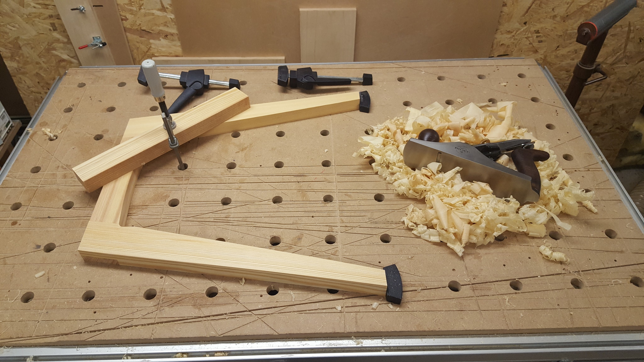

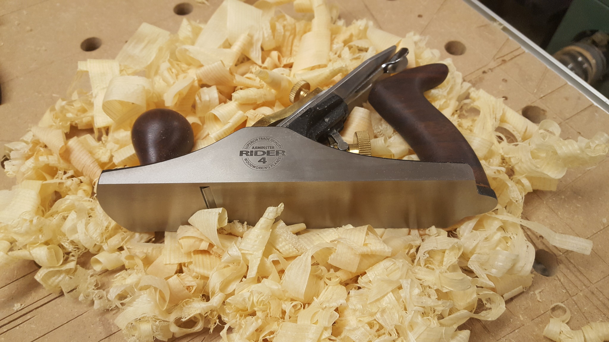

Har idag provat putshyveln. Är ju min första hyvel så jag är inget proffs. Däremot har jag fått hjälp av @Daniel_N med både slipning av stål och tips på inställningar och handhavande.
Hyvel tycker jag är jättefin och den gör det jag förväntar mig av den. Ge den lite kärlek med slipning och justering innan första användning så tror jag den kommer att räcka långt. Givetvis inte Lie Nelson eller Veritas känsla på allt men för dom pengarna jag betalade tycker jag den känns mycket trevlig.
Stöthyveln har jag inte provat ännu då den behöver lite mer kärlek angående slipningen.

hoppar in lite sent, men jag har både ”fin” hyvlar (veritas) och gamla begagnade samt en rider nummer 5.
100% samma resultat från de olika hyvlarna... Faktiskt gillar jag mina baily/bedrock bättre än veritas ”nymoderniteter”, men det är bara en smaksak...
De gamla måste fixas innan (jag har en stanley #3 som var hemsk när jag fick den i gåva, den tog 1 timme att fixa), de nya av topp 3 (veritas, lie nilsen, clifton) måste i princip bara slipas och bryta kanterna på sulan, typ 5 min. Mid range (juuma, rider, quen..., osv) tar kanske 10 minuter...
Den enda gången det är värt att köpa en ny hyvel är om du ska ha en #7 eller #8. Sulan måste vara plan (ish) och det kan ta väldigt lång tid...
Sen ska man inte underskatta det fina hantverket av speciellt Lie Nilsen och Clifton, det är något speciellt...
Men bättre snickare blir man inte av dom...
