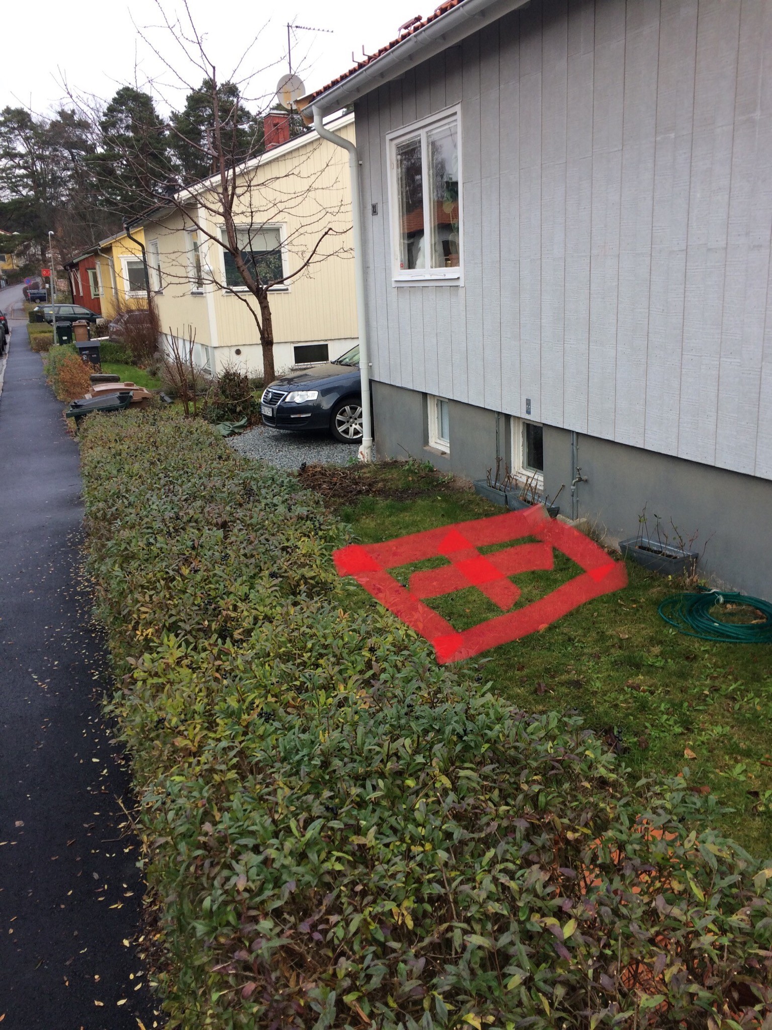

Handgräva själv 2x2x2m?
Nja, finns ingen anslutning, kan jag kanske komma undan med att koppla på dräneringen på dagvattensystemet, det rör sig om kanske 10Tkr totalt, att jämföra med ny dränering som verkar landa på 130-150Tkr.Peter2400 skrev:

Vi köpte huset för ca 1 år sen, enl säljare (och vi har även fått kvitto) är det dränerat 1990. Finns tyvärr inga ritningar alls för hur det är lagt och kopplat, och inga uppgifter kring utloppet (kopplat till dagvattensystem eller stenkista osv). Firman som gjorde jobbet finns inte kvar.
Har en granne som fick problem och grävde upp i anslutning till utgående avlopp från huset, och kopplade på dräneringen där. Det har funkat bra i 20 år för dom.
Vi behöver göra NÅGOT iaf, fukt på väggarna i källaren. Tänkte det kunde vara en bra start att börja med att gräva sig ned och se om möjlighet att ansluta till avloppssystemet finns. Men kanske finns smartare åtgärder?

PS. Bilden är området där jag vill gräva mig ner.

Eftersom du har en källarvägg som rassäker gropkant i en riktning blir det mindre att gräva om du vill handgräva. Jag tror inte heller attdräneringen ligger så djupt som 2 meter. Mera troligt 1,5-1,7 meter.
Spontant undrar jag om det är något fall till dagvattenavloppet. Eftersom du har källare under huset finns det en risk att din dränering ligger lika djupt som avloppet och i så fall blir det naturligtvis problem.
Att koppla så där djup dränering till en stenkista i lerjord skulle vara totalt vansinne.
