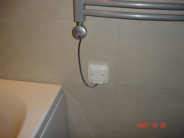

Ta bort handduken och ta ett nytt foto som visar hela handdukstorken.
Här är bättre bild på installationen...
//Micke
Kopplingsdosan och torken sitter i Zon 1 och är de IP44-klassade så är det helt OK.

Lämpligen utgår man från den placering duschhandtaget har när man står i duschen om man inte har en dushkabin eller duschvägg. Är det så illa att det kan tänkas att man med duschen sprutar vatten över hela badrummet kan man nog anse att det är IP45 som gäller!
Ser inte på kopplingsdosan vad det är för kapslingsklass, men det är väl rätt när behörig elektriker gjort jobbet.....?
Ser ut som en Eljo Trend så om alla genomföringar sitter på plats så.
Den anslutningsdosan har inte IP44 från början, utan kräver en speciell tätning bakom för att klassas som IP44. Sen ska dosan märkas "IP44" med en liten klisterlapp om det är det. Utan tätningen(som heter E1931829) håller dosan bara IP20.
Ok, tack för info. Ska kolla med elektrikern
