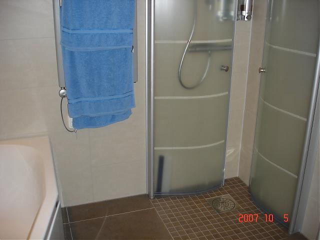

Spinner vidare på frågan om handdukstorkar. Tänkte sätta upp en en eltork på väggen mittemot duschen som är en öppen duschlösning (ej duschkabin). Kan väl jämföras med att installera en tork i en duschkabin. Avståndet till väggen är ca 130 cm. Är det tillåtet? I så fall, vilken höjd måste eldragningen sitta på (dold elanslutning "rätt in i torken", Nordhem)?
Hälsningar
Henrik
Hälsningar
Henrik
Moderator
· Stockholm
· 58 274 inlägg
Det är avståndet till duschmunstycket som styr vilken zon den anses sitta i. I övrigt enl. zondiskussionen ovan.
Låter bra men samtidigt lite konstigt... i mitt fall finns ju risken att man duschar rakt på torken (och därmed el-anslutningen). Man kan ju tycka att höjden borde vara minst lika viktig eftersom det är större risk för stänk längre ner? Låter ju hur som helst som att det bara är att köra så länge torken håller IP44 och det finns jordfelsbrytare installerat?
