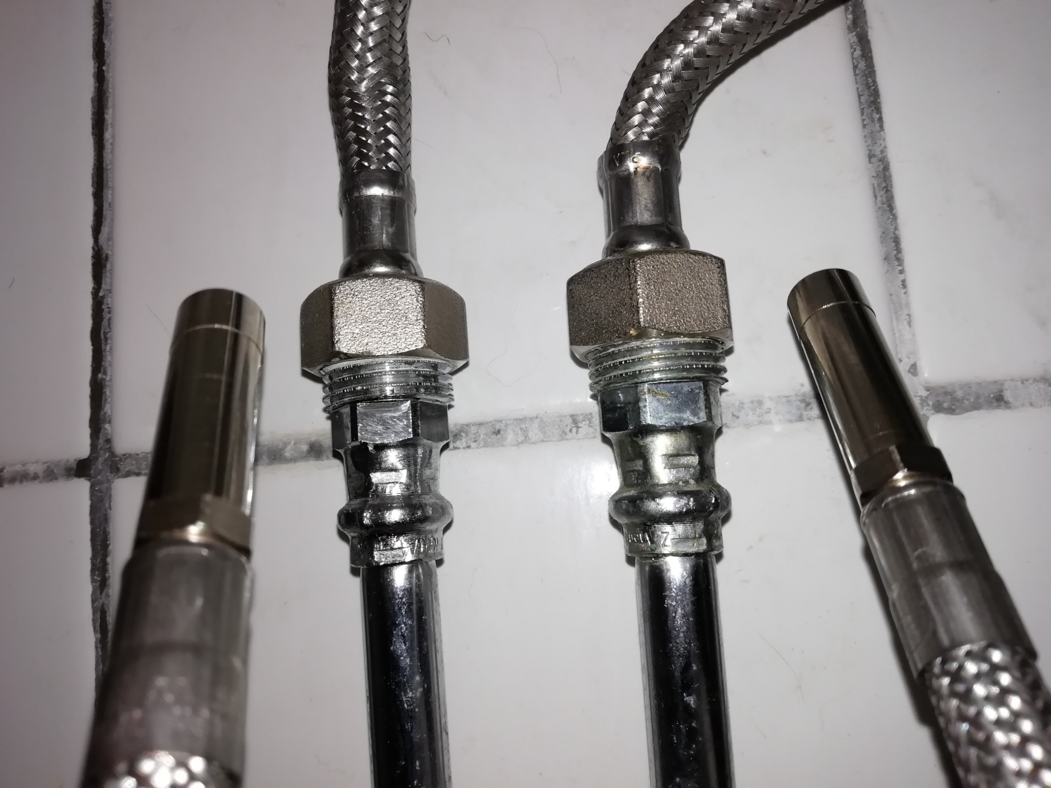

Hej
Jag har en ny blandare med 10 mm släta ändar
R15 utvändig gänga på inkommande i badrummet
Vilken koppling ska jag ha?
Alla halvkopplingar jag hittar står att dom är för koppar?

Foto på hur det ser ut är bra
Bild:
  • Fyra vattenanslutningsrör med metallkopplingar mot en kakelvägg.

Är du säker på måttet 1/2" gänga?
Det ser lite misstänkt ut men kan absolut vara det.
1/2" = ca 21mm utvändigt
3/8" = ca 17mm utvändigt

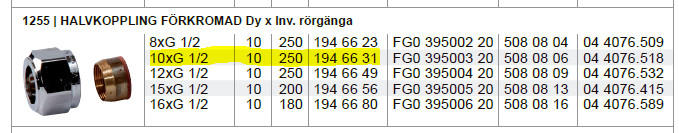

Är det 1/2" så passar Vatettes halvkoppling fint på slätända i mässing!
Finns det plats kanske en ballofix med lekande mutter nertill kan vara något?!
21mm utvändigt, jag dubbelkolla innan jag postade
Det finns inga ballofixer mer än på inkommande till hela badrummet.
Krilleman
Finns det ballofixer på inkommande i badrummet behöver du inte flera.
Tabell och bild av en halvkoppling för rör med olika storlekar angivna, viktig för vatteninstallation i badrum.
