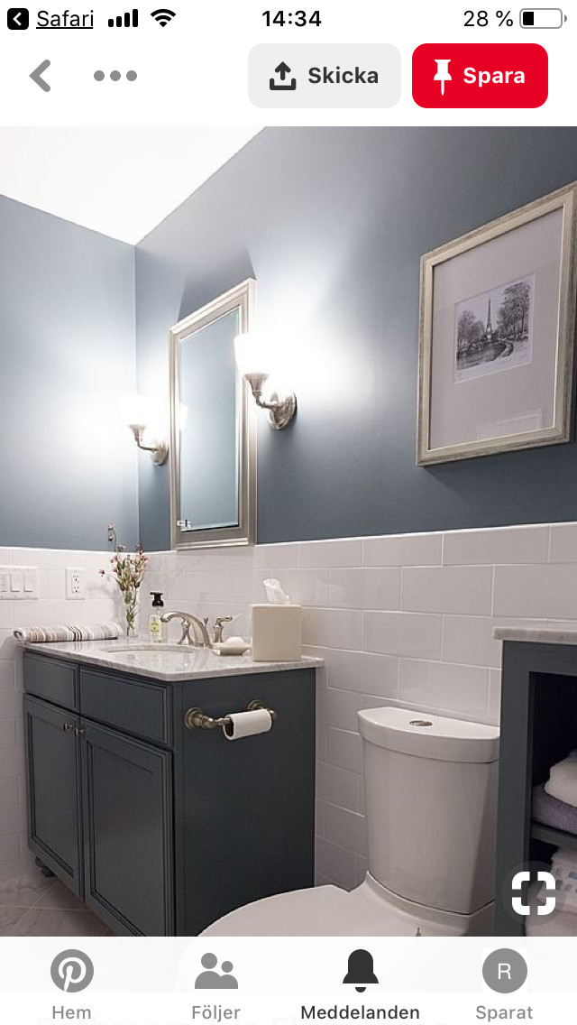

Hej - vi ska halvkakla vårt badrum och ha färg ovanför - i gamla skånelängan.
Vilken höjd ska kaklet ha på väggen i proportion till golv resp tak?

Jepp då ska det vara tätskikt i hela den delen, är det dörrar för duschen ska tätskiktet på 0,5 meter utanför där dörrarna är infästa och tätskikt på hela golvet samt upp på vägg ca 20 cm, det ska vara som en balja på den nedre delen

Rent estetiskt, ska kaklet gå upp över hälften av väggen för att det ska se snyggt ut? (Se bildexempel från nätet)
  • Badrum med vita kakelväggar som når halvvägs upp, mörkblå kommod, och matchande övre väggmålning.

Det behövs inte,det är en smaksak för er hur långt upp ni sätter kaklet, sen en våtrumsfärg ovanför kaklet. kan var snyggt att få en inramning, bara att tänka till

Det är ju bra att hitta något som gör det lite naturligare att avsluta kaklet just där, t.ex. kakla upp till spegeln.
Annars bodde jag för länge sen i en 60-talslägenhet där det var halvkaklat runt badkaret och jag gissar att det var ung. 150 upp på väggen.
