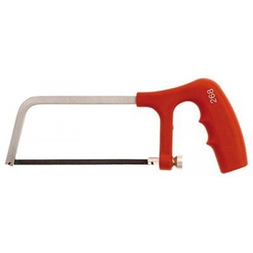

Varför använda rörkniv om man ska ha stödhylsa?

Frågan var mer generell. Varför använda rörkniv (röravskärare) om man ska ha stödhylsa?
Rörkniv är inte rätt verktyg för kapning av rör om stödhylsa ska användas!
Bågfil! Dom små varianterna är smidiga och ingen gradning för stödhylsa behövs.

Hmm, trodde röravskärare var smidigare? Men OK, då kör vi bågfil. Inte för att den jag har är särskilt bra eller smidig. Finns det speciella blad som passar för (halvhårda) kopparrör?

På halvhårda rör är det fortfarande lättare att kapa med en liten bågfil med bimetall-blad för stödhylsans skull. Det underlättar arbetet för dig själv!
