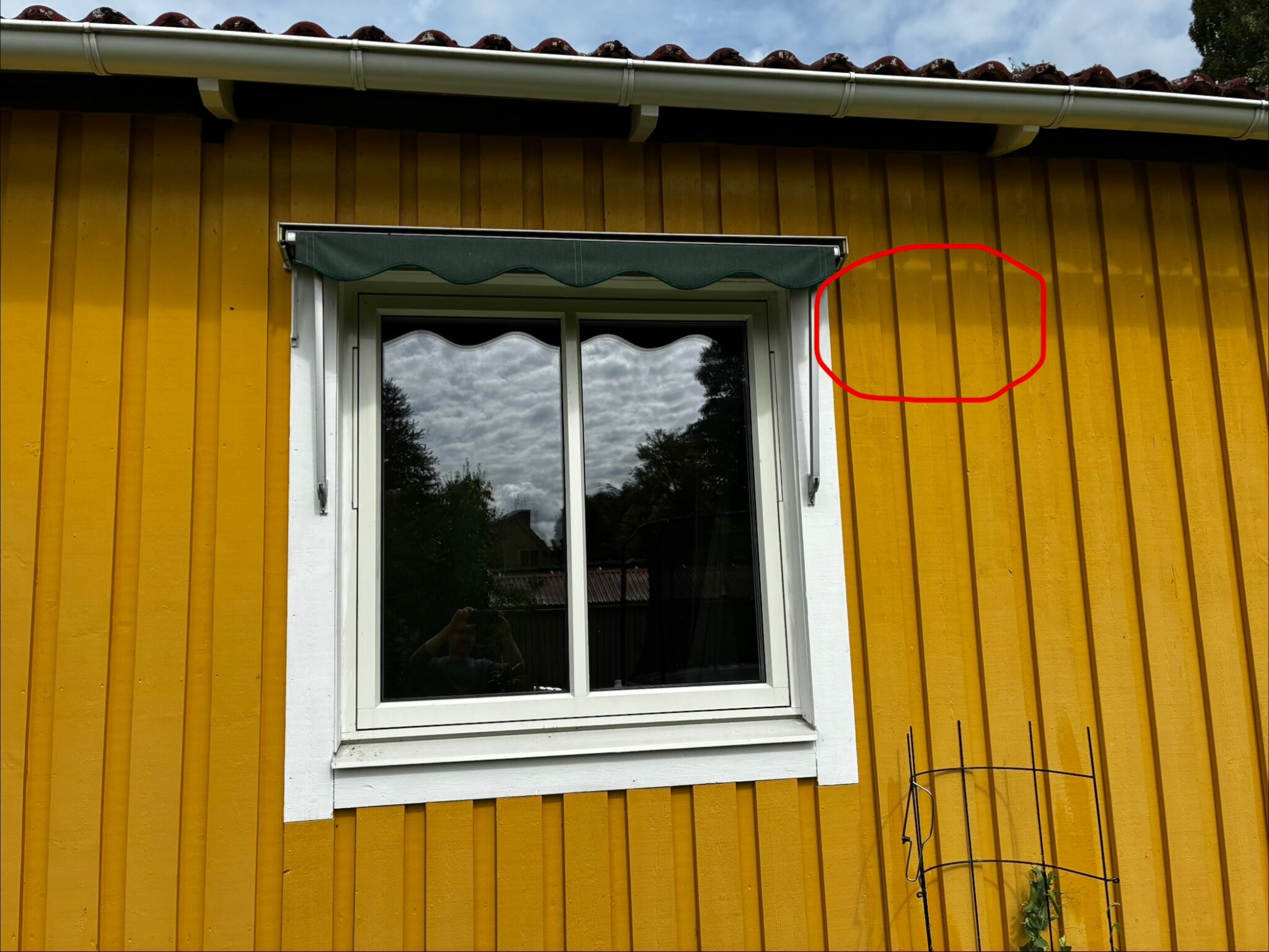

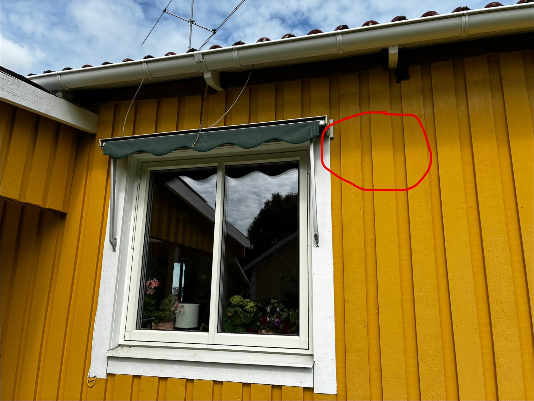

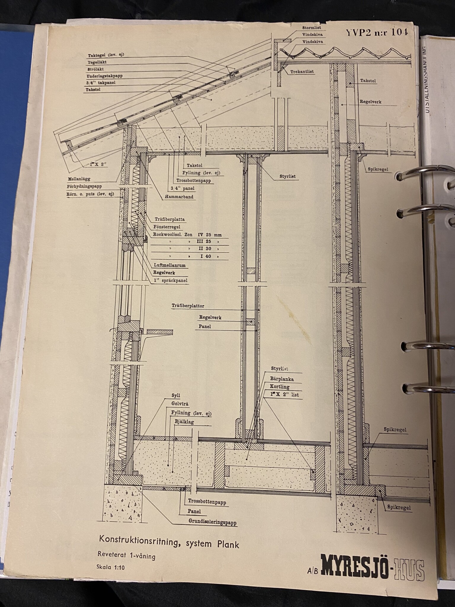

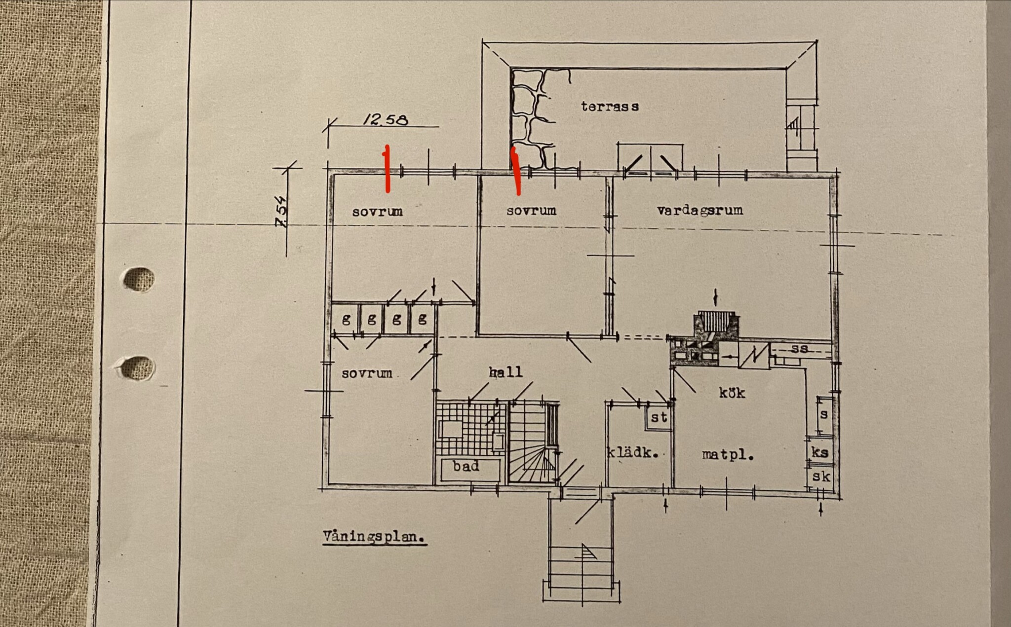

Jag behöver ta upp hål för friskluftsventiler i ytterväggen. Då vi har radiatorer är vad jag förstått bästa placering för att undvika kallras ovan eller strax intill fönster. Huset har plankstomme och självbärande takstolar. Tyvärr vilar takstolarna både ovanför och intill fönsterna i fråga.
Är det direkt olämpligt att ta upp hål intill eller ovanför fönsterna? Hålen behöver vara 108mm.
Här kommer bilder på fasad och planritning med önskad placering markerad med rött. Skickar också med konstruktionsritning och beskrivning.
