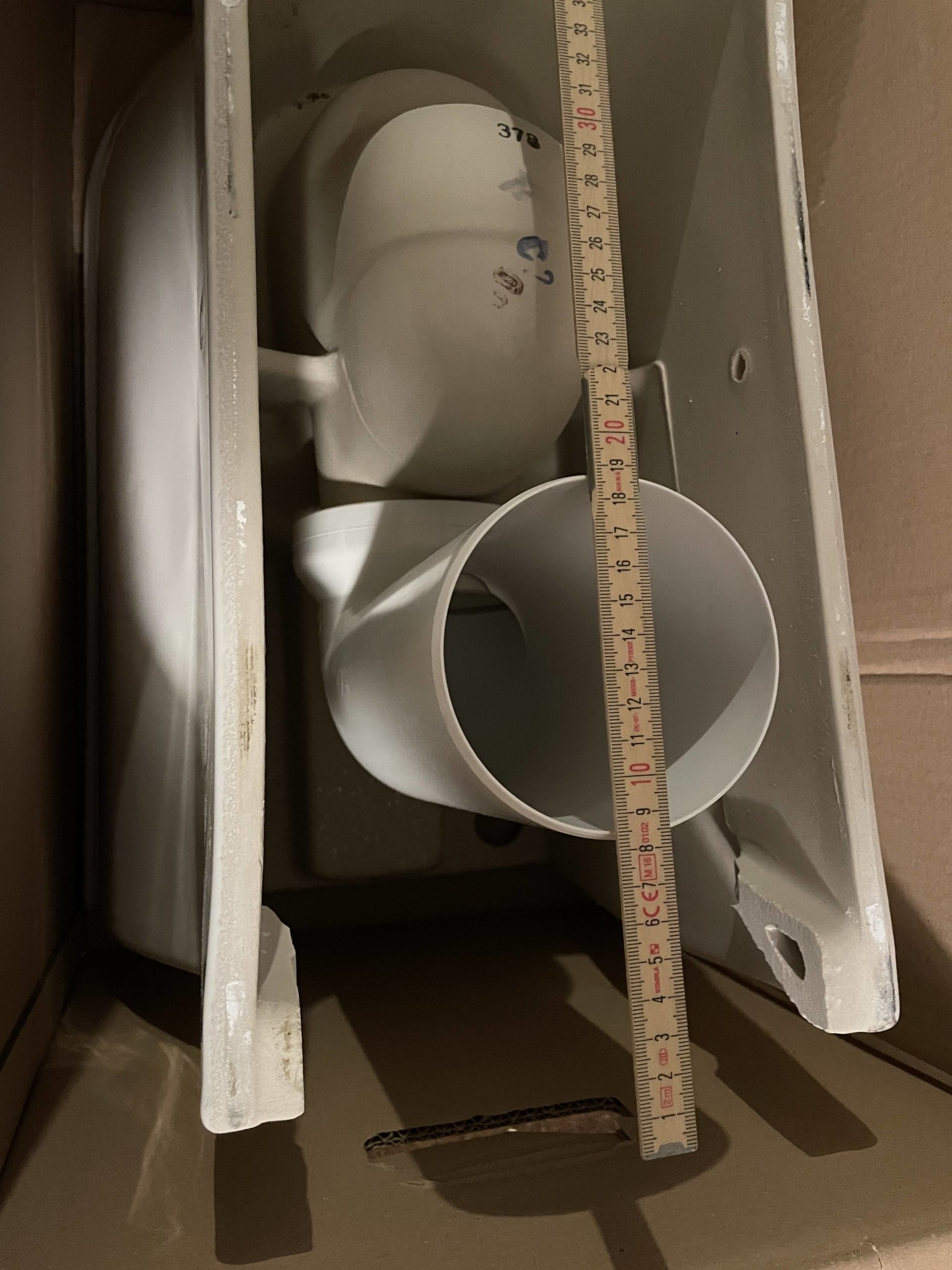

useless #16 Lök. · Gävleborg · 44 432 inlägg 29 nov 2022 17:40 useless Lök. Gävleborg 44 432 inlägg 29 nov 2022 17:40 #16 Det verkar finnas en kortare böj som ger mer utrymme mot väggen. Eller så är det samma böj, men utan extramuffen? Inloggade ser högupplösta bilder Logga in Skapa konto Gratis och tar endast 30 sekunder
T tank77 #17 Allvetare · Skåne · 6 162 inlägg 29 nov 2022 17:46 tank77 Allvetare Skåne 6 162 inlägg 29 nov 2022 17:46 #17 useless skrev: Det verkar finnas en kortare böj som ger mer utrymme mot väggen. Eller så är det samma böj, men utan extramuffen? [bild] Ja, det kan funka för då är där 80mm till vägg från ytterkant rör!
H HuvudetPaSpiken #18 Medlem · 106 inlägg 29 nov 2022 17:48 HuvudetPaSpiken Medlem 106 inlägg 29 nov 2022 17:48 #18 useless skrev: Det verkar finnas en kortare böj som ger mer utrymme mot väggen. Eller så är det samma böj, men utan extramuffen? [bild] samma böj men utan extramuffen tror jag

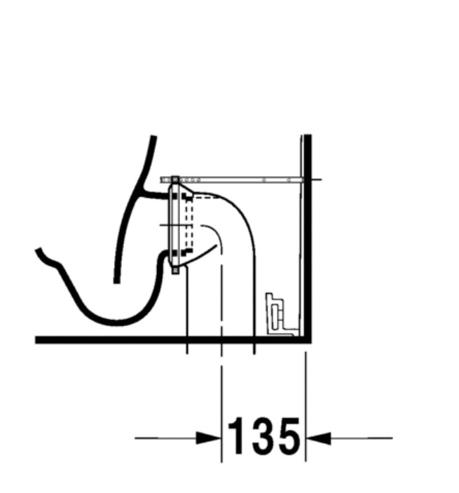

H HuvudetPaSpiken #19 Medlem · 106 inlägg 29 nov 2022 21:52 HuvudetPaSpiken Medlem 106 inlägg 29 nov 2022 21:52 #19 Centrum på 135mm håltagning från väggen är svaret. Tack allesammans! Inloggade ser högupplösta bilder Logga in Skapa konto Gratis och tar endast 30 sekunder
