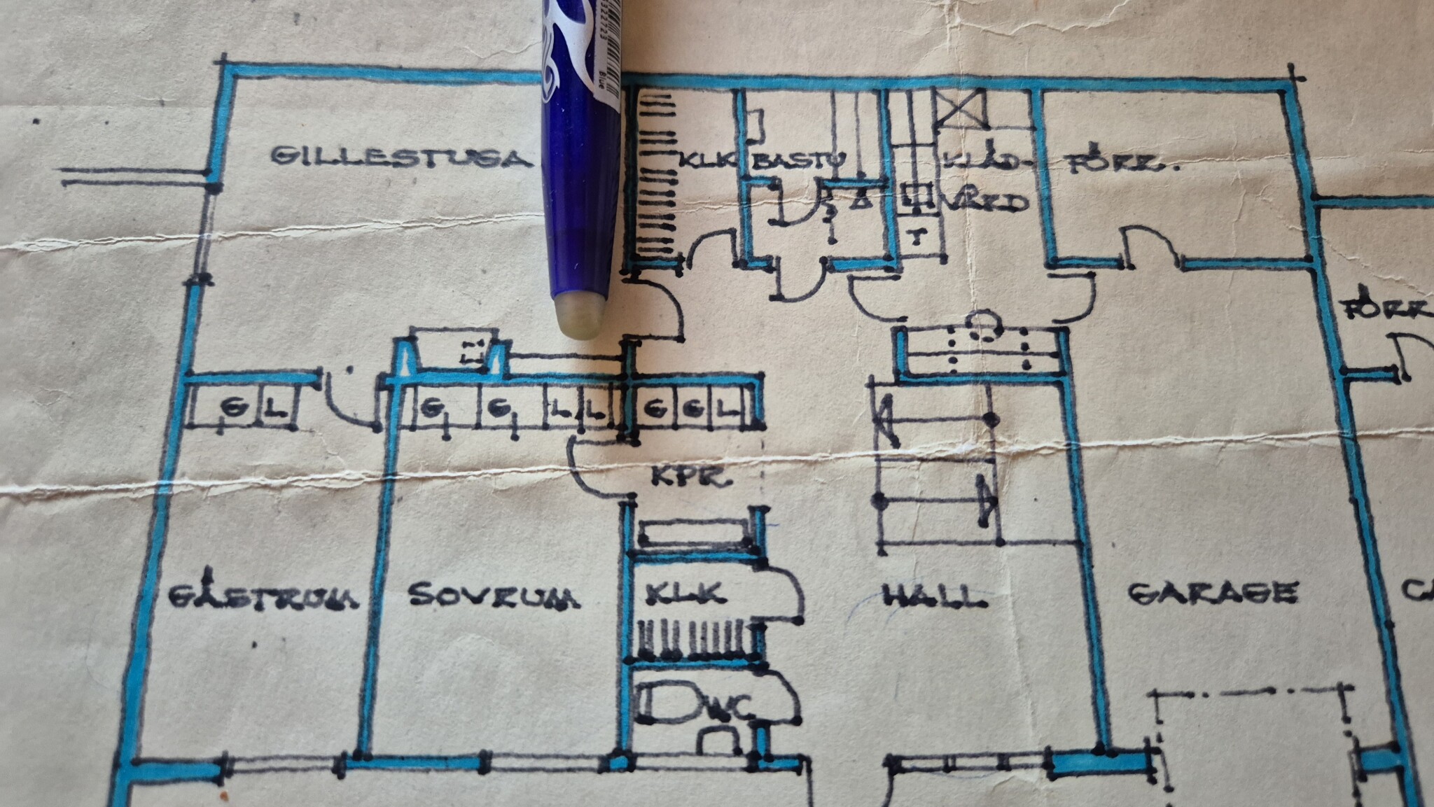

Vi planerar att renovera ett sovrum och flytta sovrumsdörren. Väggen den ska flyttas till är en bärande tegelvägg.
Jag försöker bilda mig en uppfattning om hur stort / litet ingrepp det här är och skulle uppskatta en skiss på åtgärder som kan behöva genomföras.
Jag bifogar konstruktionsritningarna och har lagt en penna på bilderna dit jag vill flytta sovrumsdörren framöver.

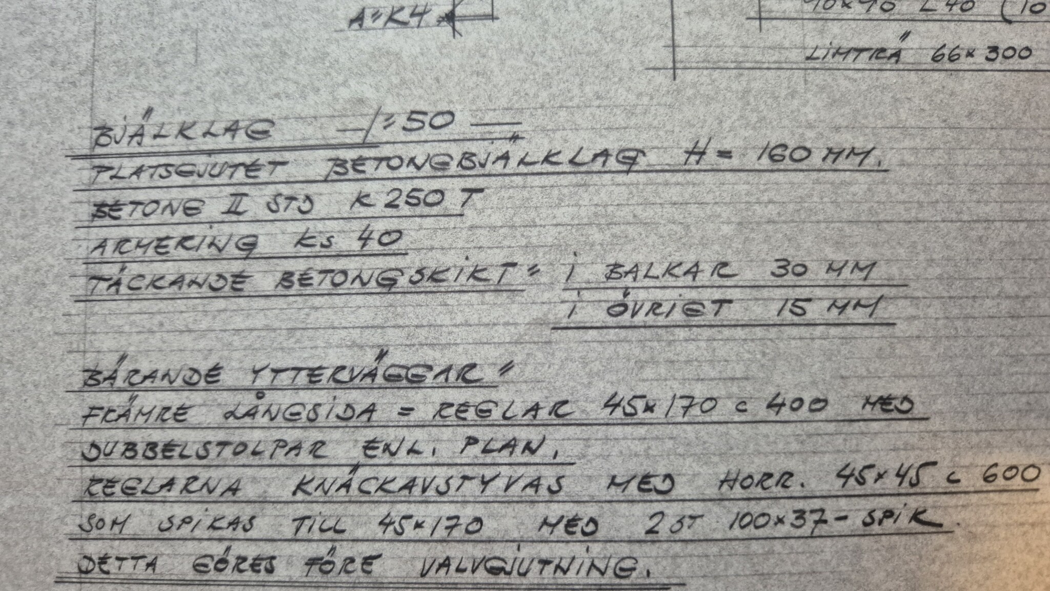

- Bjälklag: "Plastgjutet betongbjälklag H = 160 mm, Betong II Std K250T, Armering ks 40, täckande betongskikt = i balkar 30 mm, i övrig 15 mm"

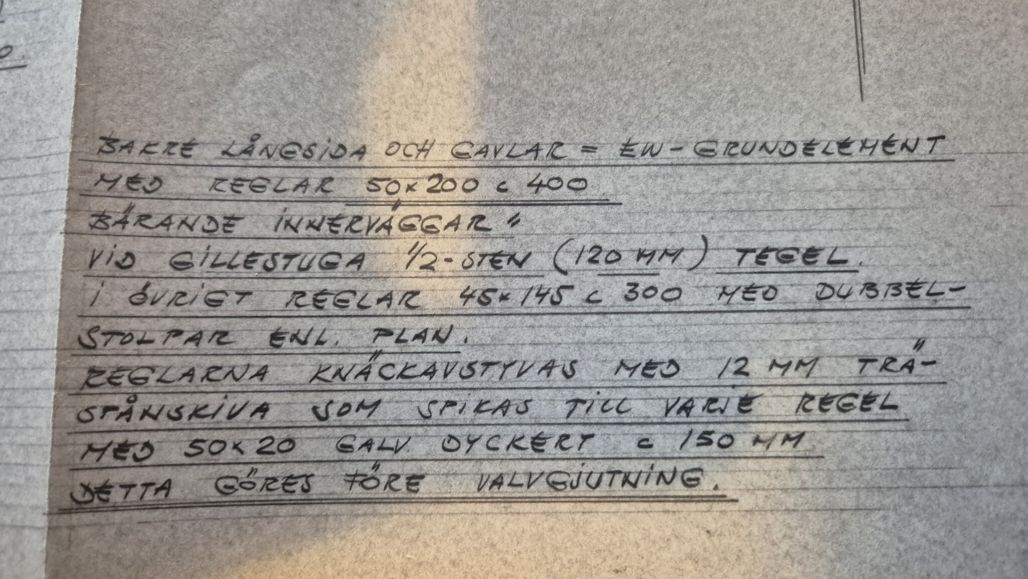

- Bärande tegelvägg: "Vid gillestuga 1/2-steg (120 mm) tegel. I övrig reglar 45x145 c 300 med dubbelstolpar enl. plan."
Det finns en dörr redan vid "Gästrummet" genom den bärande tegelväggen. Jag hittar däremot ingen information om extra avbärande regel eller dyl. ovanför dörrkarm på ritningar.
Situationsplan / skiss över rummen:
Konstruktionsritning av husplan med penna som visar plats för framtida sovrumsdörr på en bärande tegelvägg.

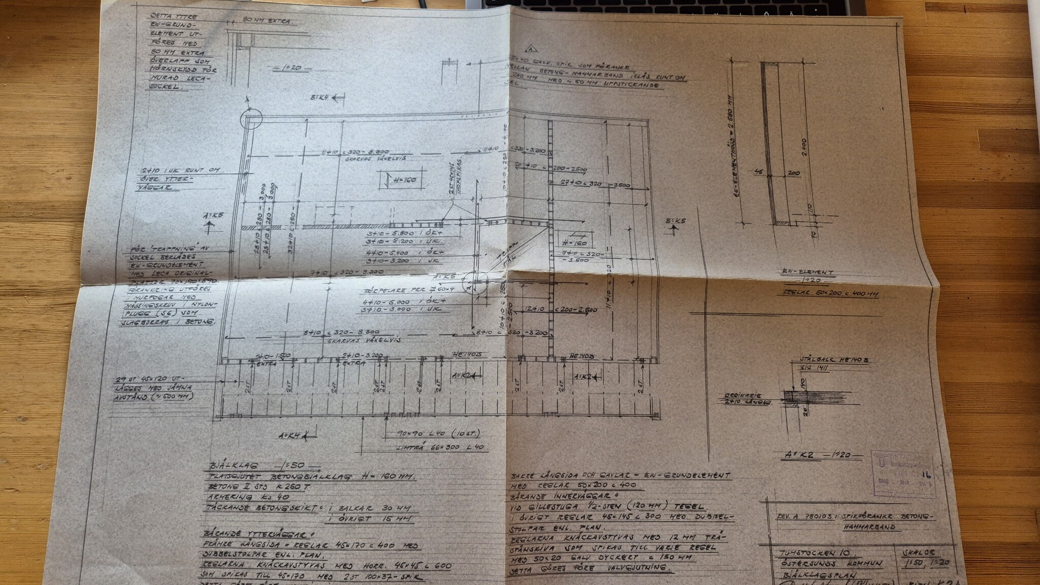

Konstruktionsritning - övergripande:
Konstruktionsritning för sovrumsrenovering med detaljer om bärande tegelvägg och bjälklag, penna markerar framtida dörrläge.

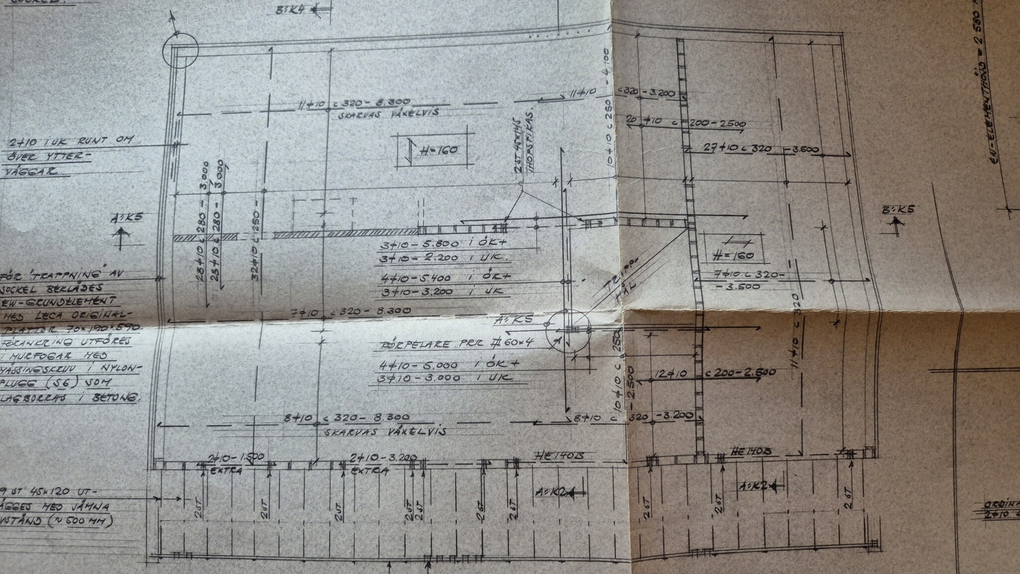

Detaljritning vid bärande tegelväggen:
Konstruktionsritning som visar mått och detaljer för en bärande tegelvägg med en penna som pekar på platsen där en dörr ska flyttas.
Textmassa på konstruktionsritningen angående bärande innerväggar:
Konstruktionsritning visar specifikationer för en bärande innervägg i tegel vid gillestuga och detaljer kring regler och förstärkning.
Textmassa på konstruktionsritningen angående bjälklaget:
Närbild av konstruktionsritning som beskriver bjälklag i betong samt bärande ytterväggar med detaljer om dimensioner och armering.

Är det inte som vanligt, tegel kan inte bära över öppningar så du får installera en armerad betongbalk eller stålbalk före du tar upp dörrhålet?
Det senare tycks alltid bara konstruktörs lösning när de ska ta upp öppningar tegelväggar i BRFens gamla hus.
En åtgärd brukar vara att skicka in en bygganmälan till kommunen och för att i den visa hur man har kommit fram till hur avväxlingen ska göras kan man behöva ett utlåtande från en byggkonstruktör.
