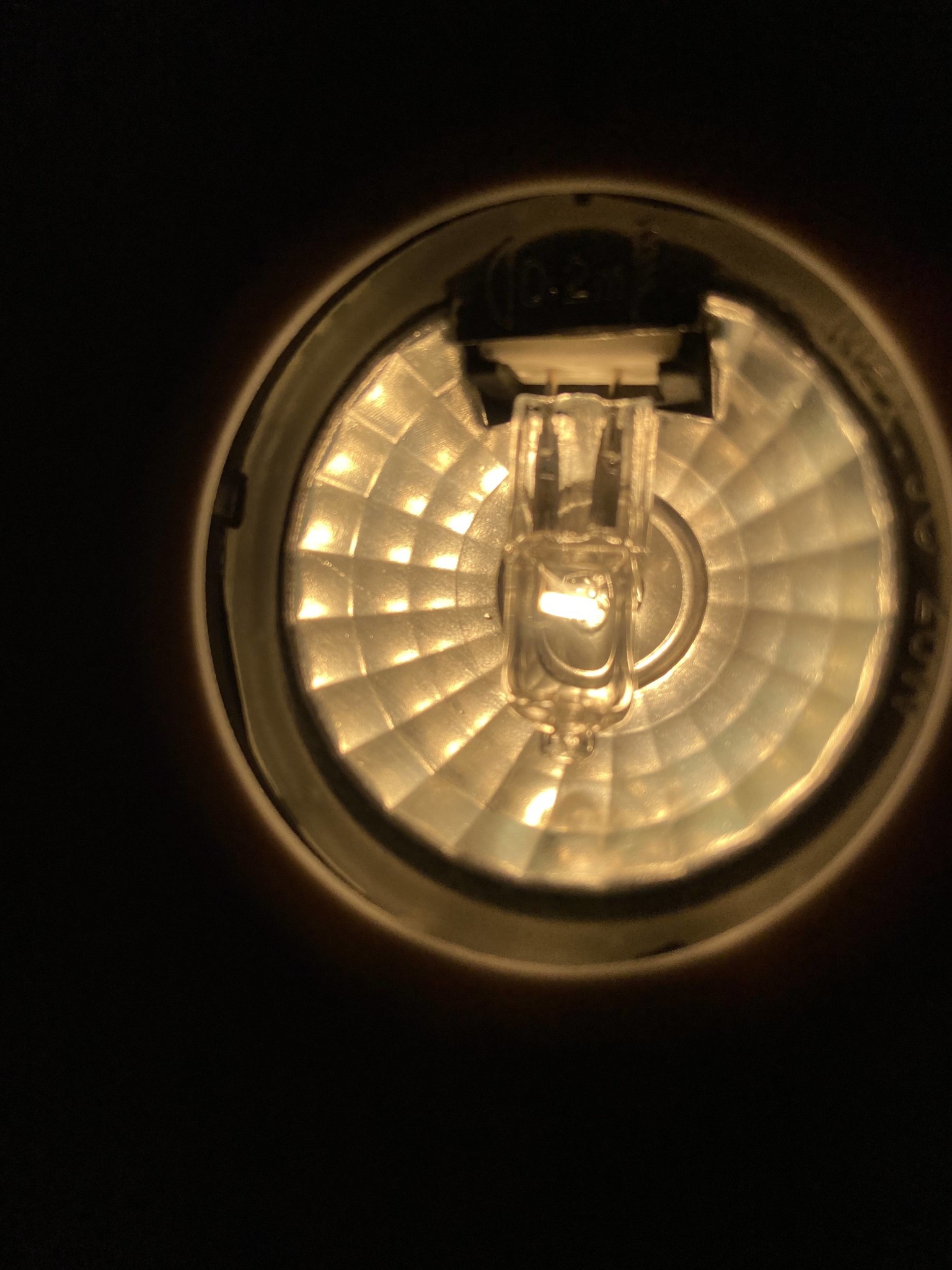

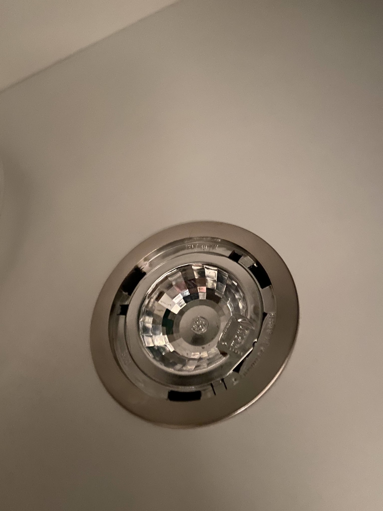

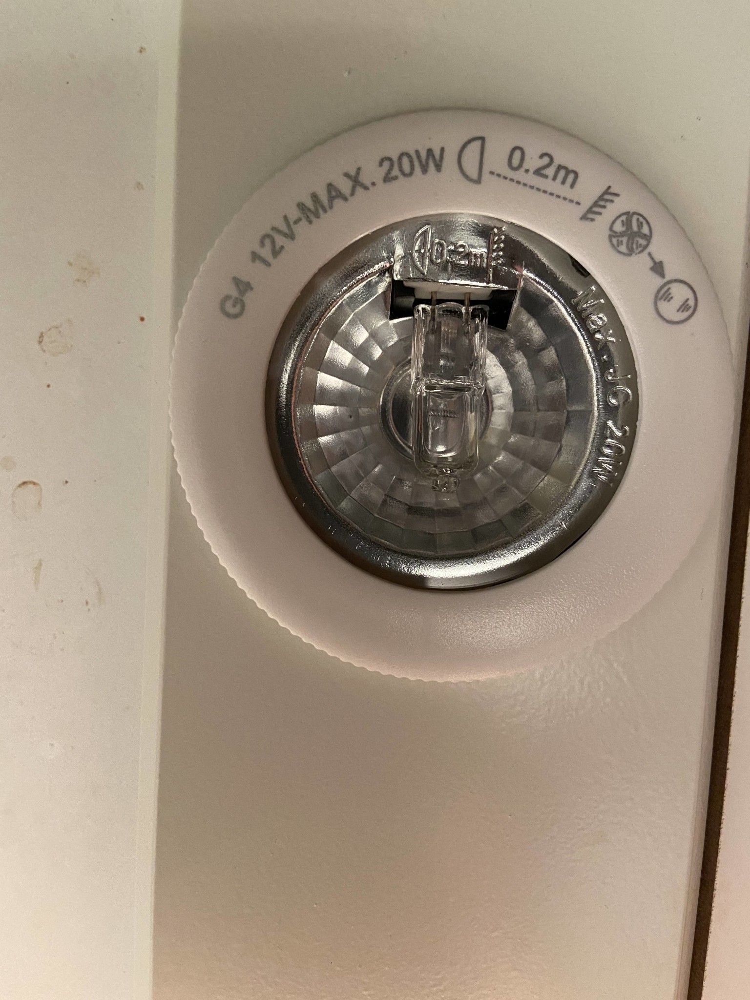

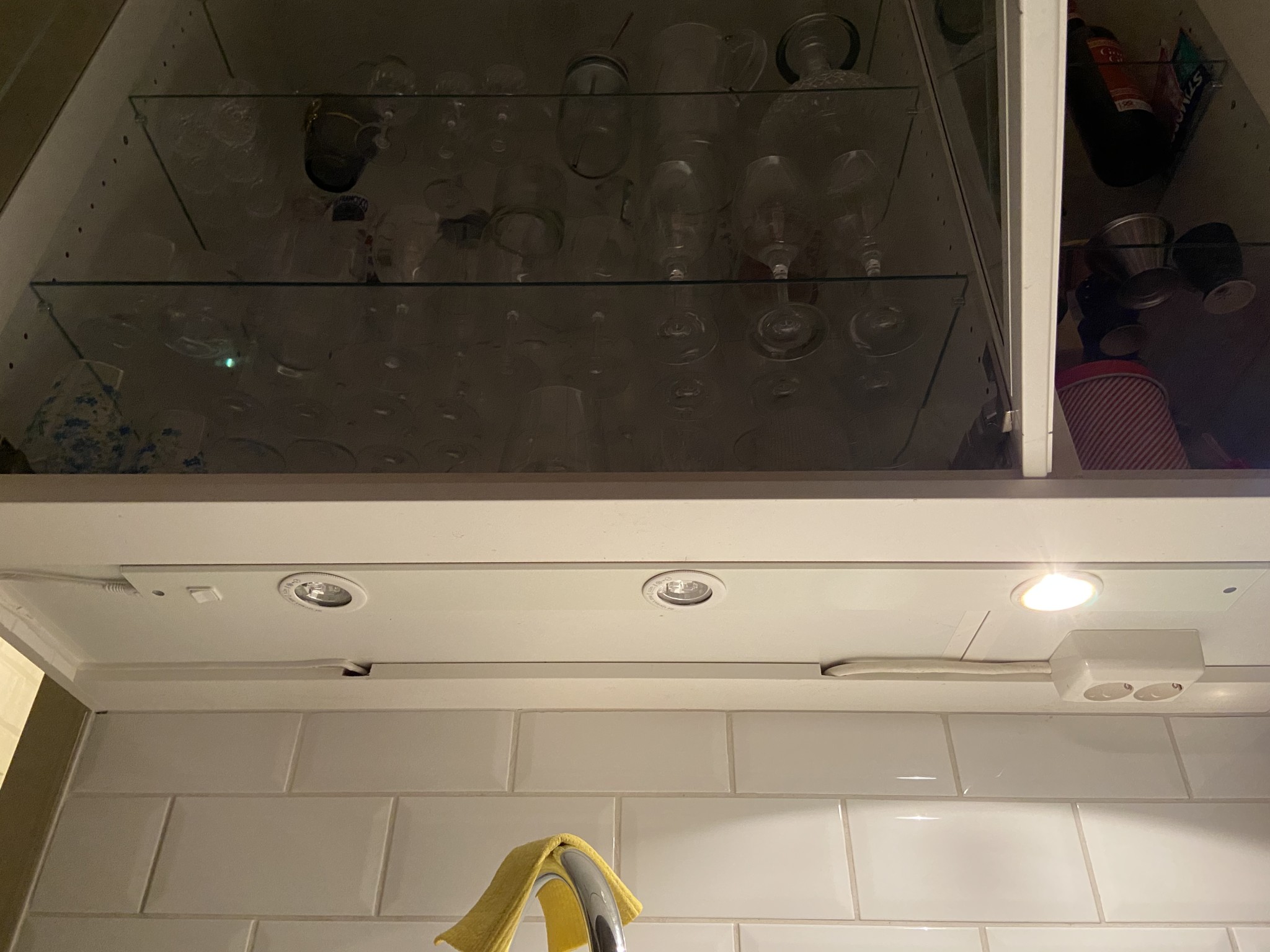

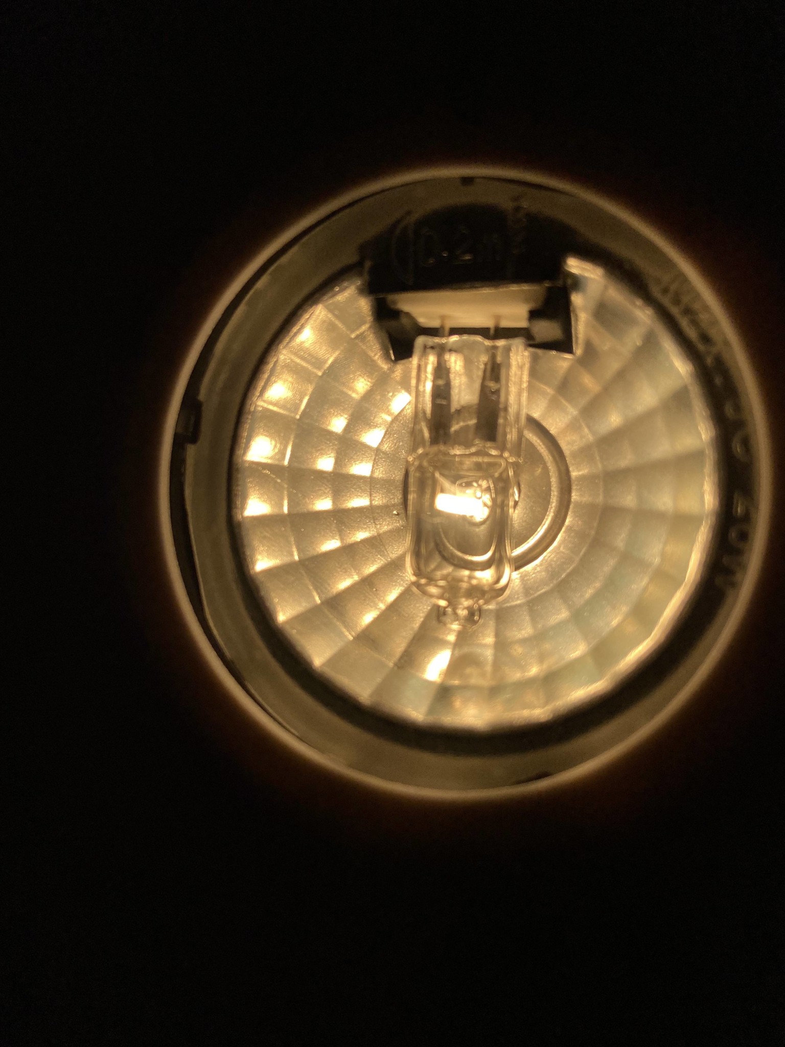

Märkligt. Jag har ju det jag har beskrivit och visat tidigare. Här kommer några fler bilder på lamporna. Det är alltså både armaturen under skåpet samt de ensamma lamporna överst i skåpen.

  • Spotlights monterade under överskåp med vit kakelvägg och en glashylla med glasögon i bakgrunden.

  • Närbild på en inbyggd G4 12V halogenlampa under ett skåp, med tekniska specifikationer tryckta runt armaturen.
  • Närbild på en inbyggd halogenlamparmatur i taket, med fokus på glödlampan och reflektor.
Ytterst märkligt.
Den trafo du visar kanske kan driva 1st 10w halogenlampor men jag tvivlar pga den högre startströmmen än de LED den är avsedd för.
Du bör fråga elektrikern hur det är tänkt att fungera.
Fel transformator. Lättast att byta till G4 LED.

Tack för alla svar! Elektrikern kom ut och bytte till rätt transformatorer. Det visade sig dock att armaturen under skåpen hade egna transformatorer inbyggda i sig. Han mätte elen som gick in i dem och konstaterade att det stämde. Undrar då om det helt enkelt är så att det är jula-skräp och att halogenlamporna där därför. Känns lite överdrivet. Funderar på att reklamera dem och köpa andra.
Något som kanske är märkligt och som kan säga något för er är att när jag sätter i en led i jula-armaturen så vibrerar ljuset en smula. Kan det tyda på att det är något oregelbundet i spänningen (??) som är det som gör att halogenlamporna också ger upp?
Bjober
Dina trafos i julaarmaturen är inte byggda för LEDlampor. Ett trick som ev kan funka är att låta en halogenlampa sitta i.
Det är en sann konst att para ihop trafos och lampor så de funkar i hop men du har tyvärr helt fel kombo.
