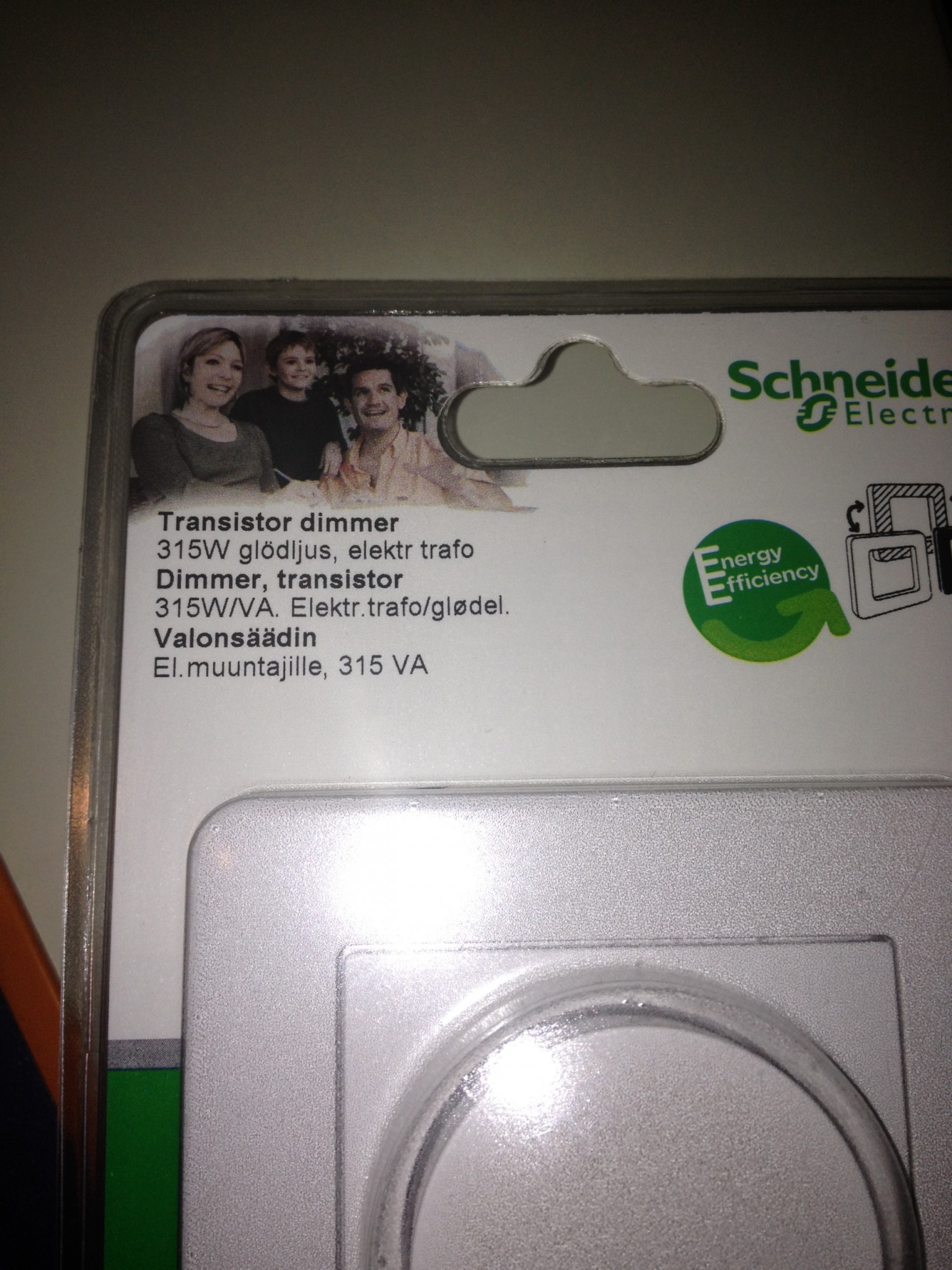

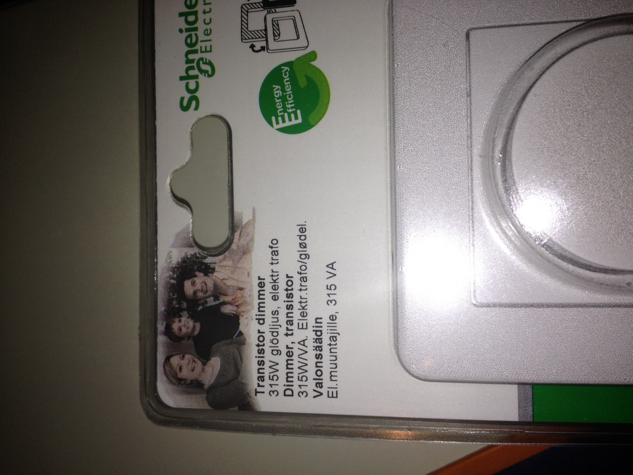

Dimmern du länkat verkar du ha rätt om, se bifogad bild tog kort på förpackningen där det står elektr. trafo, men om detta betyder att den har en sådan eller går att använda med en separat transformator det framgår inte. Dock sa personalen på Hornbach att det är denna jag ska ha och att det är trafo inbyggd.
Lamparmaturerna är monterade i taket sedan ett år tillbaks så lite klurigt att ta bilder, men jag minns att det var en fet dosa som låg där i, storlek som en hand ungefär. Länk till lampan, dock verkar det inte framgå så mycket enligt produktbeskrivningen:http://www.byrydens.se/sv/produkter/W-TAK/1980330-5000
Vet inte varför det blev 3 bilder, går inte att ta bort =)

Din dimmer har ingen trafo inbyggd vad än de på Hornbach säger.
Om trafona i armaturerna är elektroniska så borde det fungera, MEN i vissa fall är inte dimmer och trafo kompatibla med varandra. Men är det järnkärne-trafo måste du byta dimmer.
Bättre i så fall att kolla med stället där du har köpt armaturen. Och en så pass dyr sak borde innehålla kvalitétsprylar, men man vet ju aldrig....
(Och, du ska inte köpa någon trafo eftersom den redan finns i resp. armatur, möjligen byta ut dom som en sista åtgärd om inget annat fungerar.)
