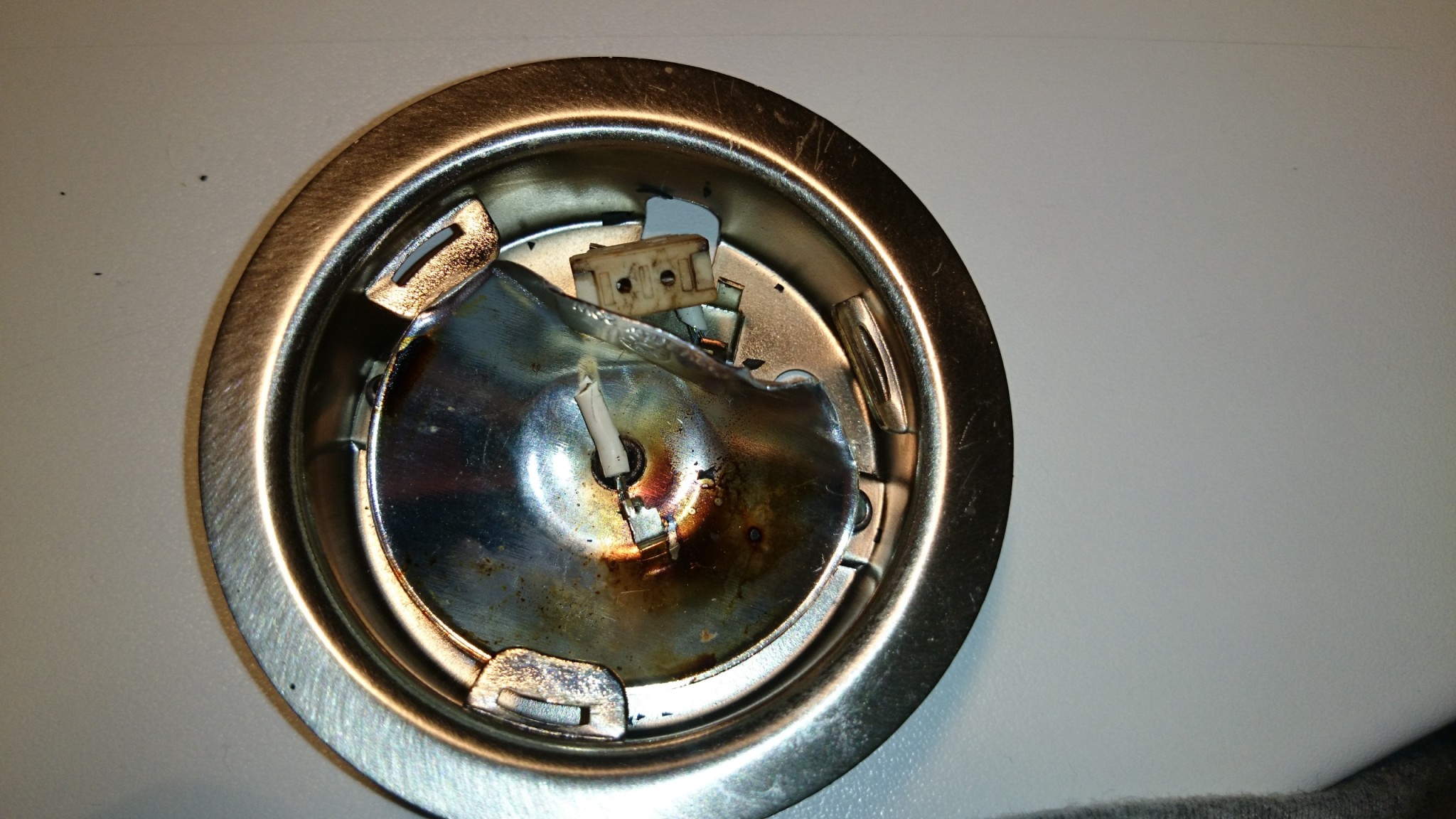

Dessa har i princip gett upp efter 4,5 år.
Först fick jag knacka på dessa. Sen vrida/knäcka stiften lite. Nu är det inget som hjälper.
Går det att byta bara kontakterna?
Det är G4 halogen lampor.
Eftersom dessa har helt infällt kablage, kan det bli mycket svårt att byta.
Vad kan man göra åt saken?

Spontant låter det som du haft problem med oxiderade kontaktytor vilket är en klassiker med stifthalogen. Men är de helt körda nu eller går det att gå igång dem om du drar ur och trycker i lamporna några gånger? Enda som funkar för mig någon längre tid är lampor med pläterade stift.
Senaste året gjordes detta flera gånger! Nu funkar det inte längre.cpalm skrev:
Du behöver inte försvara dig
Var inte menat som någon kritik. Bara väldigt konstigt att du får såna enorma problem med flertal lampor "på en gång". Borde inte övergå från "dålig kontakt" till "ingen kontakt alls" på alla stycken samtidigt. Men allting kan hända.
Brukar alltid funka i nån mån med pläderade stift, knacka på armaturen, dra in stiftet in och ut par gånger etc.
Men lamporna i sig är inte bra. Men om du nu är så säker på att du har spänning på primär sidan av trafon, men ändå har sådana problem att få bra kontakt så återstår nog inte mycket mer än att byta armaturen. I så fall hade jag nog bytt bort ifrån G4 till ny LED armatur.

Har haft liknande problem med MR11-armaturer. En stickproppsansluten trafo, på sekundärsidan kopplat till en plint där 5 armaturer kopplas in. Lampor har slutat frekvent (1 gång/vecka) slutst funka, flyttat lampan till en annan armatur, där funkar den (oftast). Ibland funkar lampan inte alls, lägger den åt sidan, tar en ny. Funkar. När nästa lampa slocknar provar jag att koppla in den jag la åt sidan, då funkar den helt plötsligt. Tröttnade, klippte bort plinten, kopplade ihop allt med ubåtar. Inte bytt en lampa på 2 månader.
Idag blev jag arg. Klippte en av armaturer och kollade noga. Det är kontakterna i denna som har oxiderat och p.g.a. värmen blivit lösa. Glapp. Bara att byta. Tur det är 12V. Får hitta spå U. båtar eller skruvplintar och ersätta det yttersta.
Hittade vita armaturer. Får trixa till det på något sett då mina är i rostfritt (färg).
