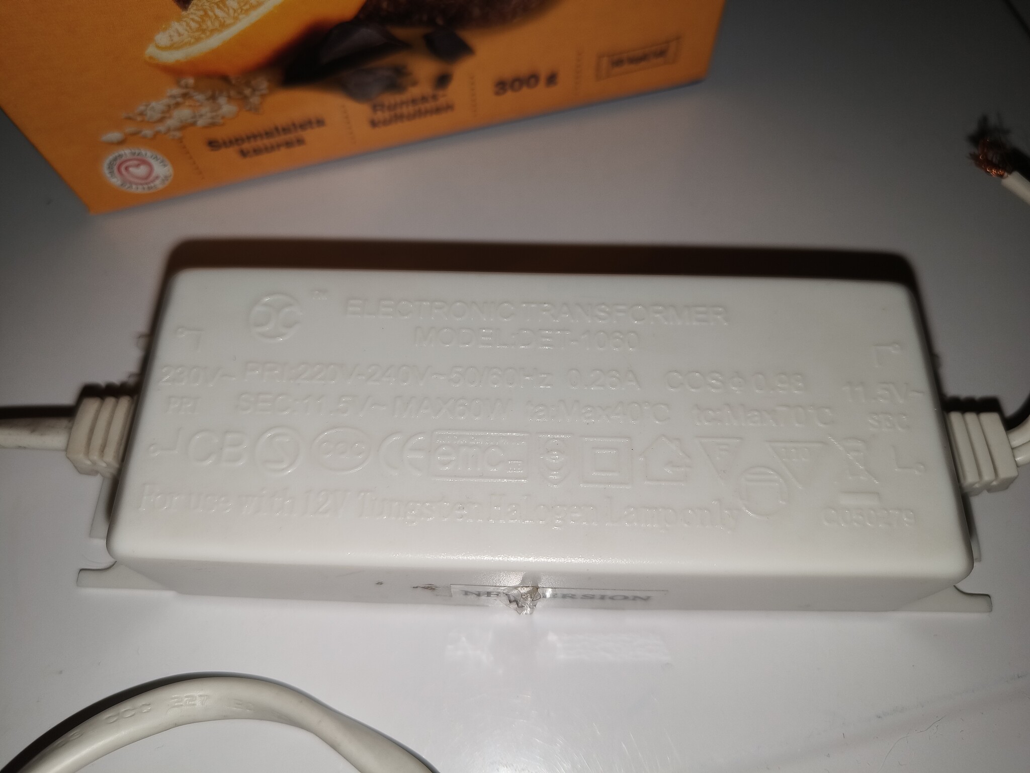

Led kräver mer tönkte jag just på minimi belastning...men bortse nu från det...kag vill köra Halogen.E etompau skrev:
Men men men:
Gamla ser ut såhär
Dålig bild kanske men står 11.5w 12v max 60w (for use only with tungsten halogen)

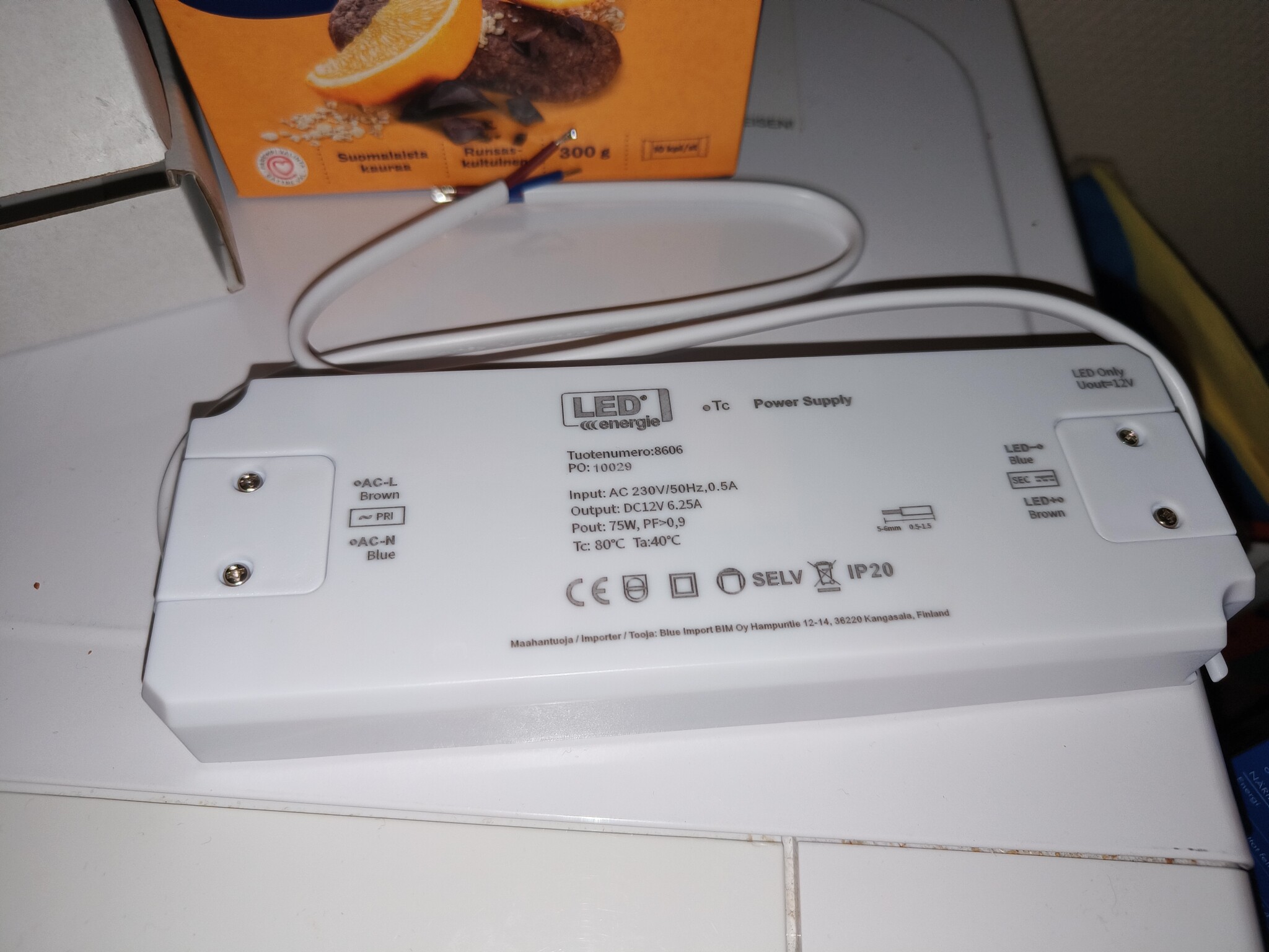

Nya:
Tack för svaret!E etompau skrev:

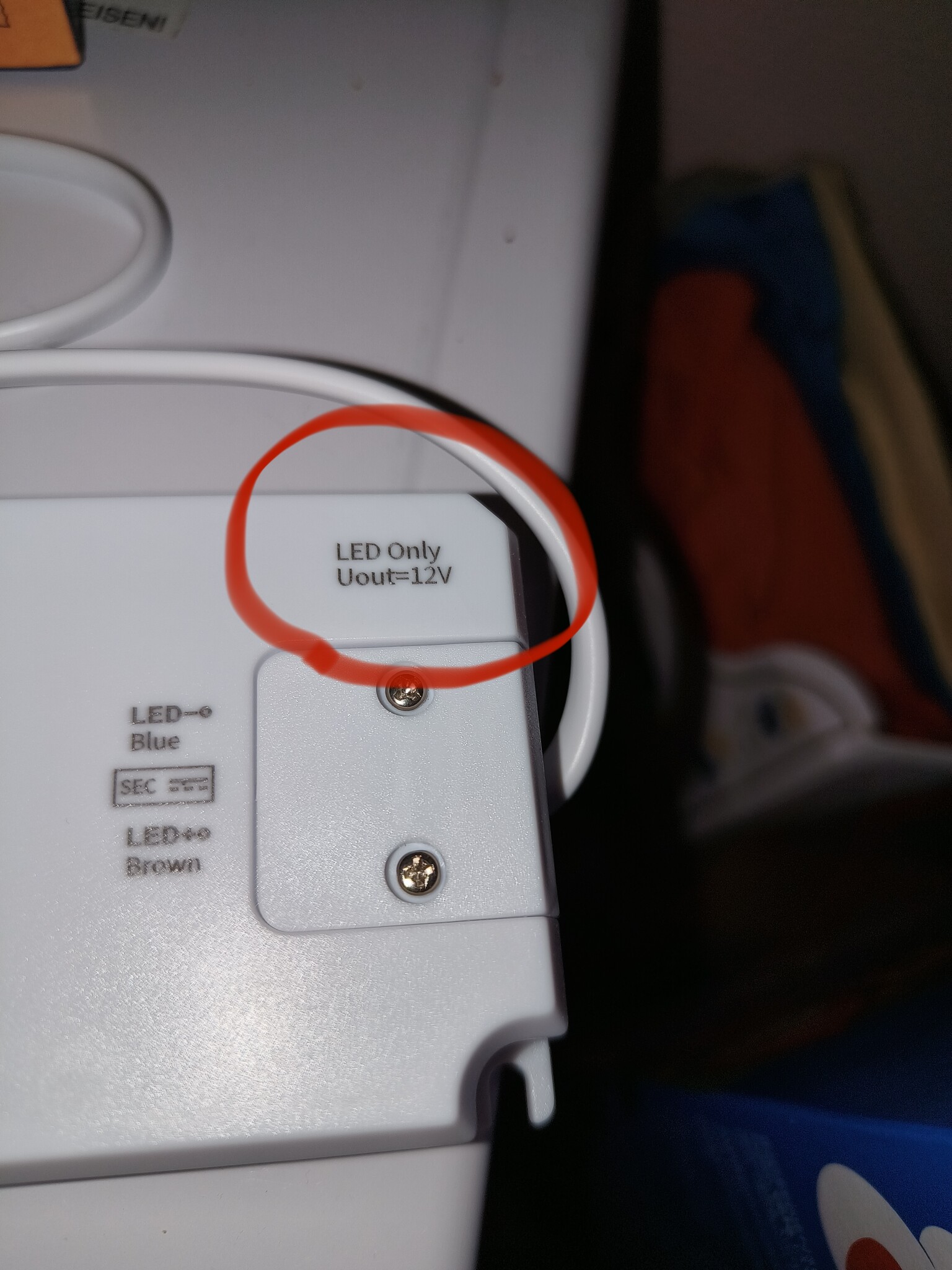

Jag tänker också lite på det. Men ville ändå fråga varför dom skriver led only. Är det bara så inte nån ansluter 230v på fel ände kanske?
Jag vill bara driva 5st såna här (totalt 50w, ingen dimmer, ingen smart styrning):

Det bör absolut gå. Men man blir ju lite nyfiken på varför det står att den baar är för LED.
En sak är att de flesta belysningstransformatorer ger ut en ganska "ful" spänning. Den är nog bara 12V i genomsnitt. Så man bör inte använda en sådan transformator för ex. någon elektronikpryl. Om det är det de vill varna för.
