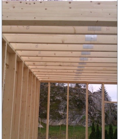

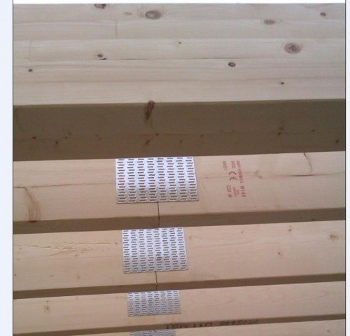

Vi bygger nytt och snickaren säger att denna skarv ska hålla för lasten på övervåningen.
under sidan av balkarna har ingen draghållfasthet och alla skarvar har lagts till samma sida.

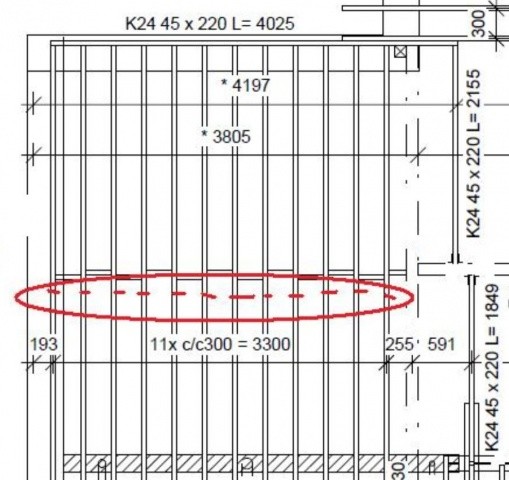

Jag skickade bilderna till konstruktören som ritad bjälklaget och Han godkänner skarven enligt nedan och KA säger att ansvaret ligger hos konstruktören och han inte kan göra mer. Håller verkligen denna metod??
"Hej Hassan! Skarvarna på bjälkarna är medtagna i dimensioneringen av golvbjälkarna och är godkända så det ser bra ut.
Med vänlig hälsning"
