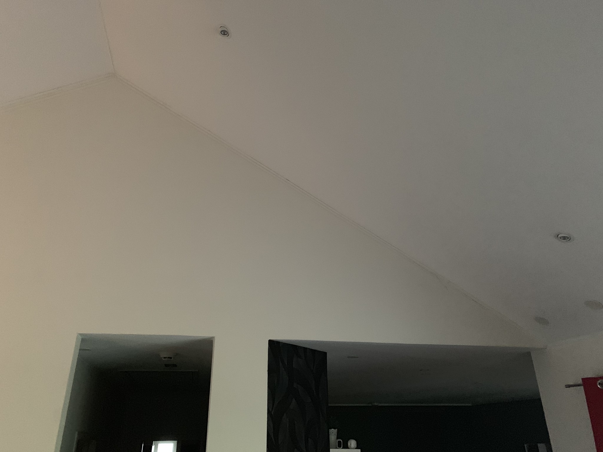

Nu är bilderna lite svåra att tyda men det är inte så att sprickorna är mer synliga nu på vintern än på sommaren. Pga torrare inneluft så torkar trät och rör sig vilket drar isär gipsskarvar. Om skarven inte är riktigt gjord så uppstår raka sprickor utmed skarvarna.
Som andra gett rådet, spackla om och måla nytt. Snabbt och relativt lätt.

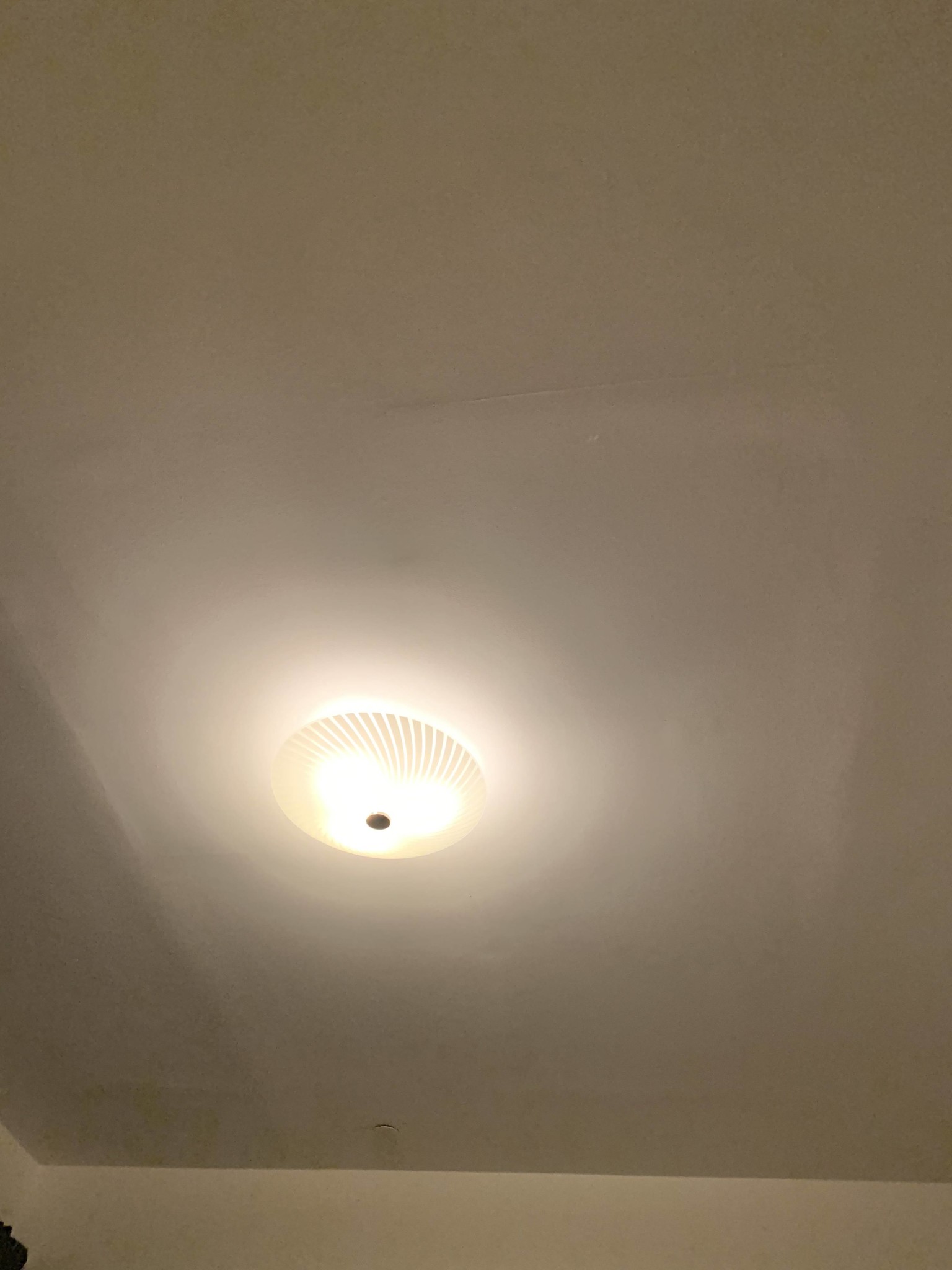

Tusen tack för alla svar här! Här kommer en bättre (?) bild på innertaket i sovrummet där jag tycker det ser ”värst” ut.
Vitvarigt sovrumstak med en tänd taklampa och synliga missfärgningar eller fläckar.
Men ska man verkligen behöva måla om efter 18 mån?
Bowser
Med tanke på rektangelmönstret så verkar det vara gipsskivor på 1200x2400 som dem satt upp, ifall dem bara satt upp dem direkt på gamla taket så kanske dem missat att skruva dem som man ska. Tak ska skruvas med cc30, väggskivor vanligtvis med cc60.
Har man inte skruvat cc30 i tak kommer den bukta neråt och spräcka skarven.
Kan du se ifall taket buktar?
Svårt att säga på bilden men jag är nog benägen att hålla med om att infästningen kanske inte är 100%. Sen är det lite släpljus på bilden vilket gör att allt ser lite värre ut men man kan ju tydligt se hela gipsskivan.
Sattes gipset över befintligt eller på ny gles? Vilket cc mått hade glesen (hur långt isär satt dem)

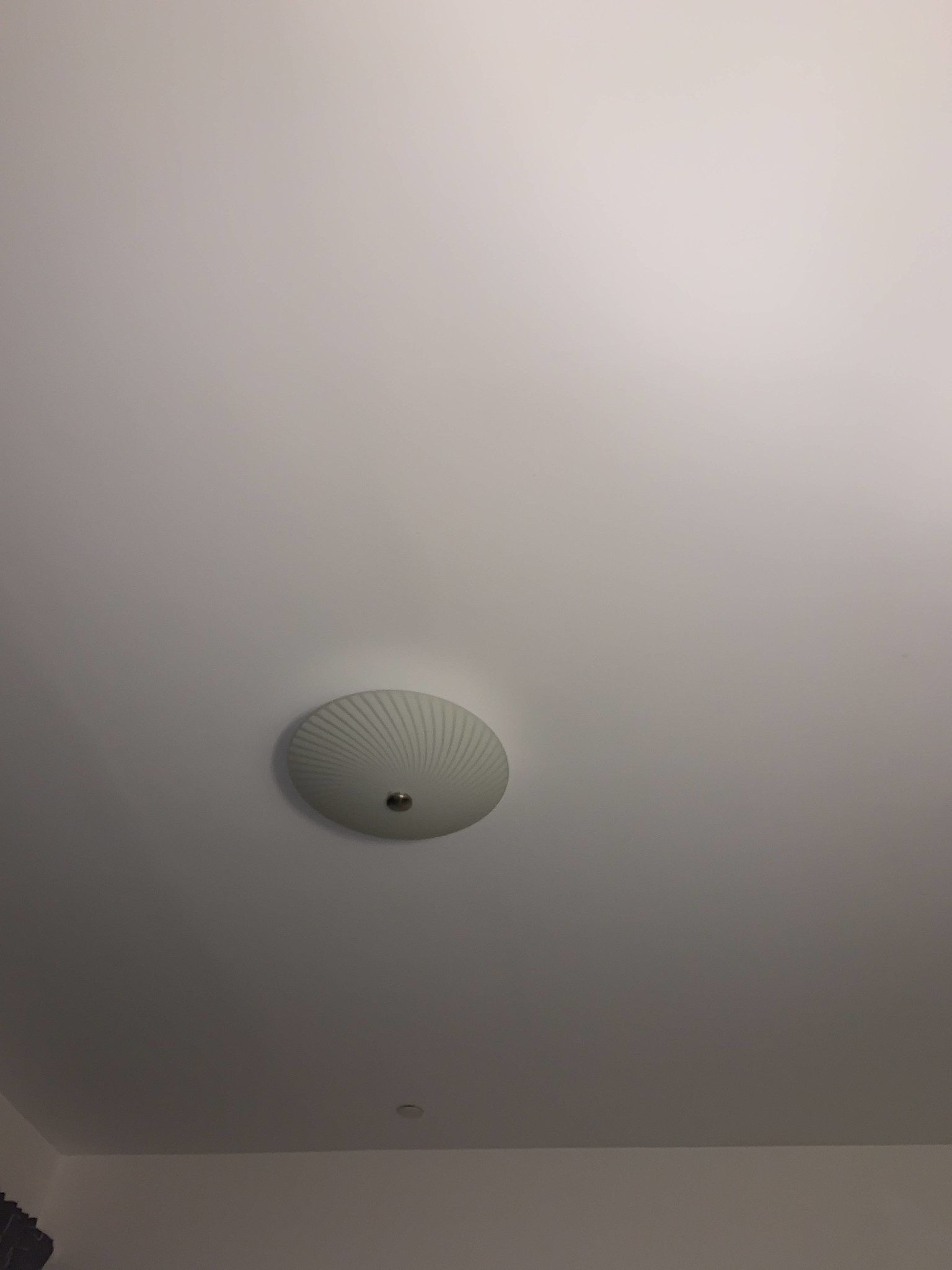

Laddar upp en bild till men vet inte om det syns så tydligt även på denna bild.
Tak med synligt utbuktning och en taklampa, tecken på konstruktionsproblem.
Men ja - taket buktar utåt en aning. Ingen aning hur det har satts ihop :oops:
Hur fixar man det här i efterhand?
Kan du se om det buktar i skarvarna eller över hela skivan? Är det över skarvarna så kan det vara lite mer spackel där vilket oftast är fallet

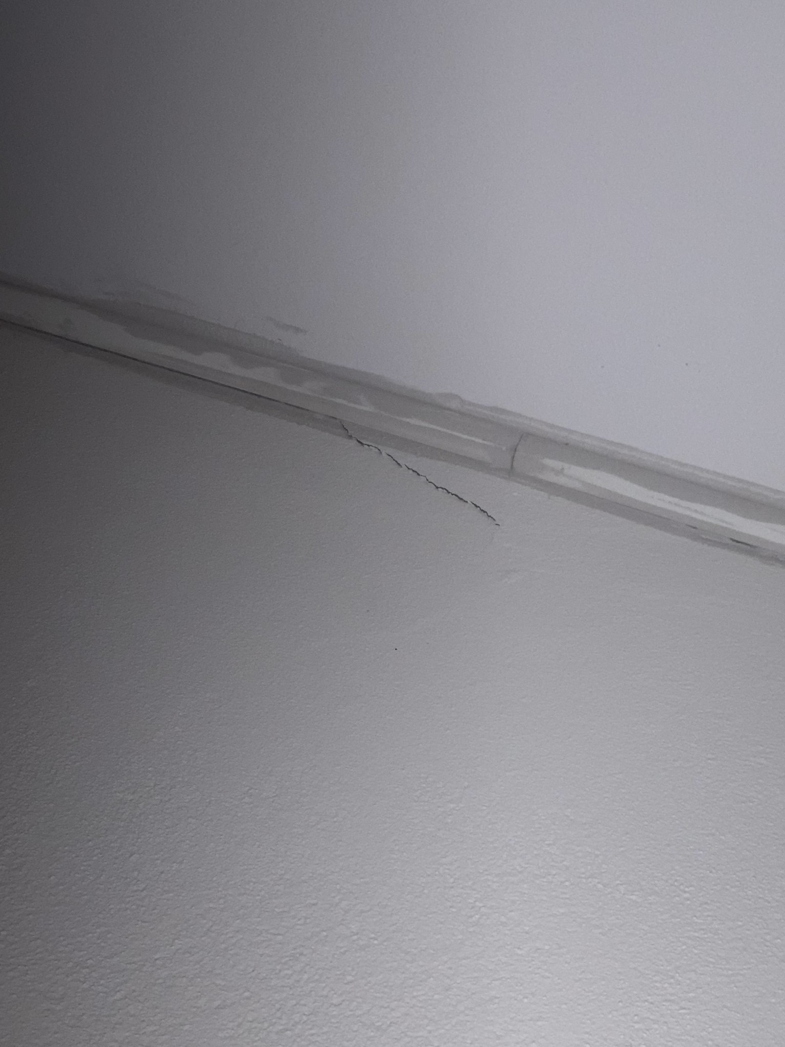

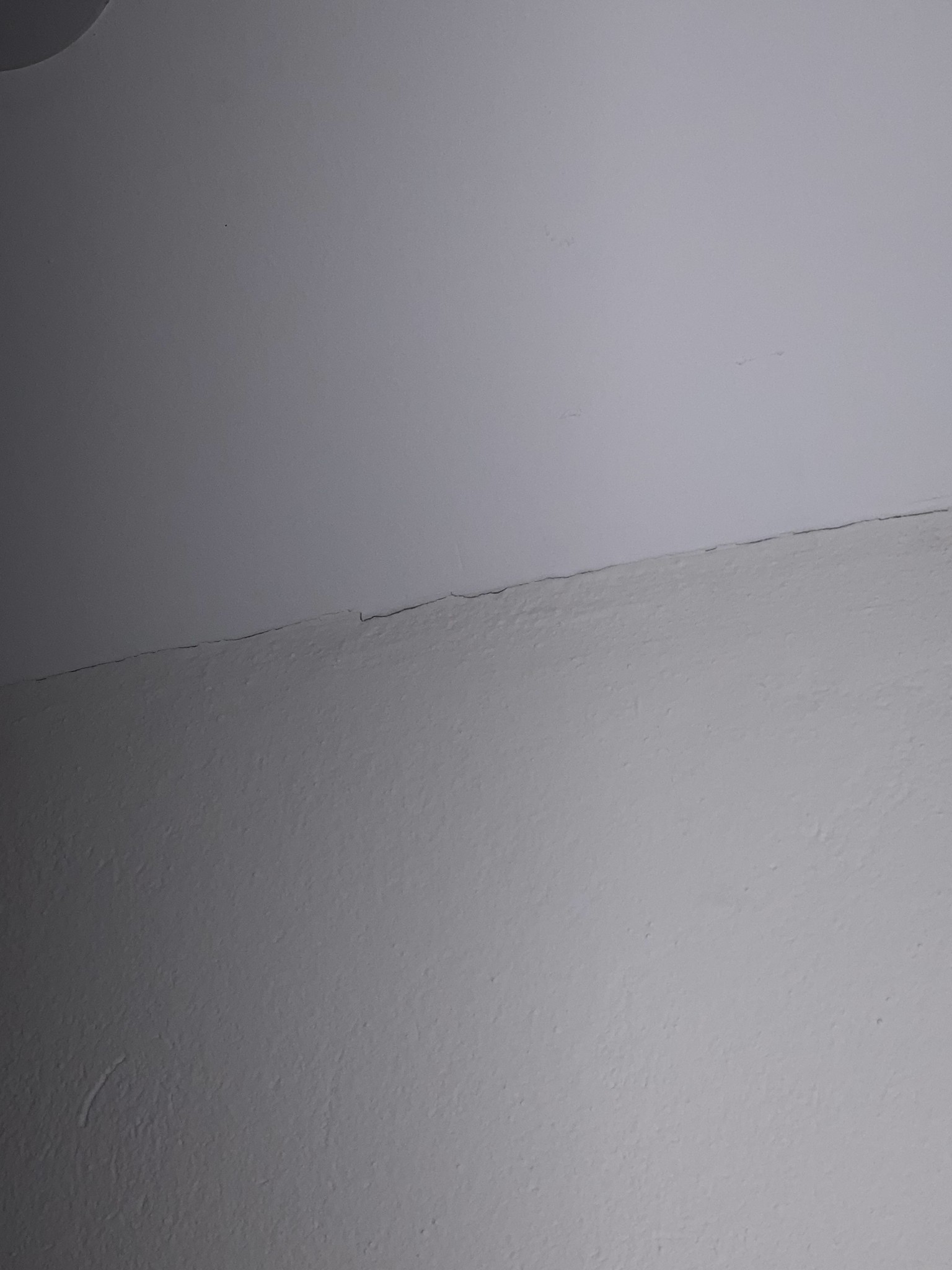

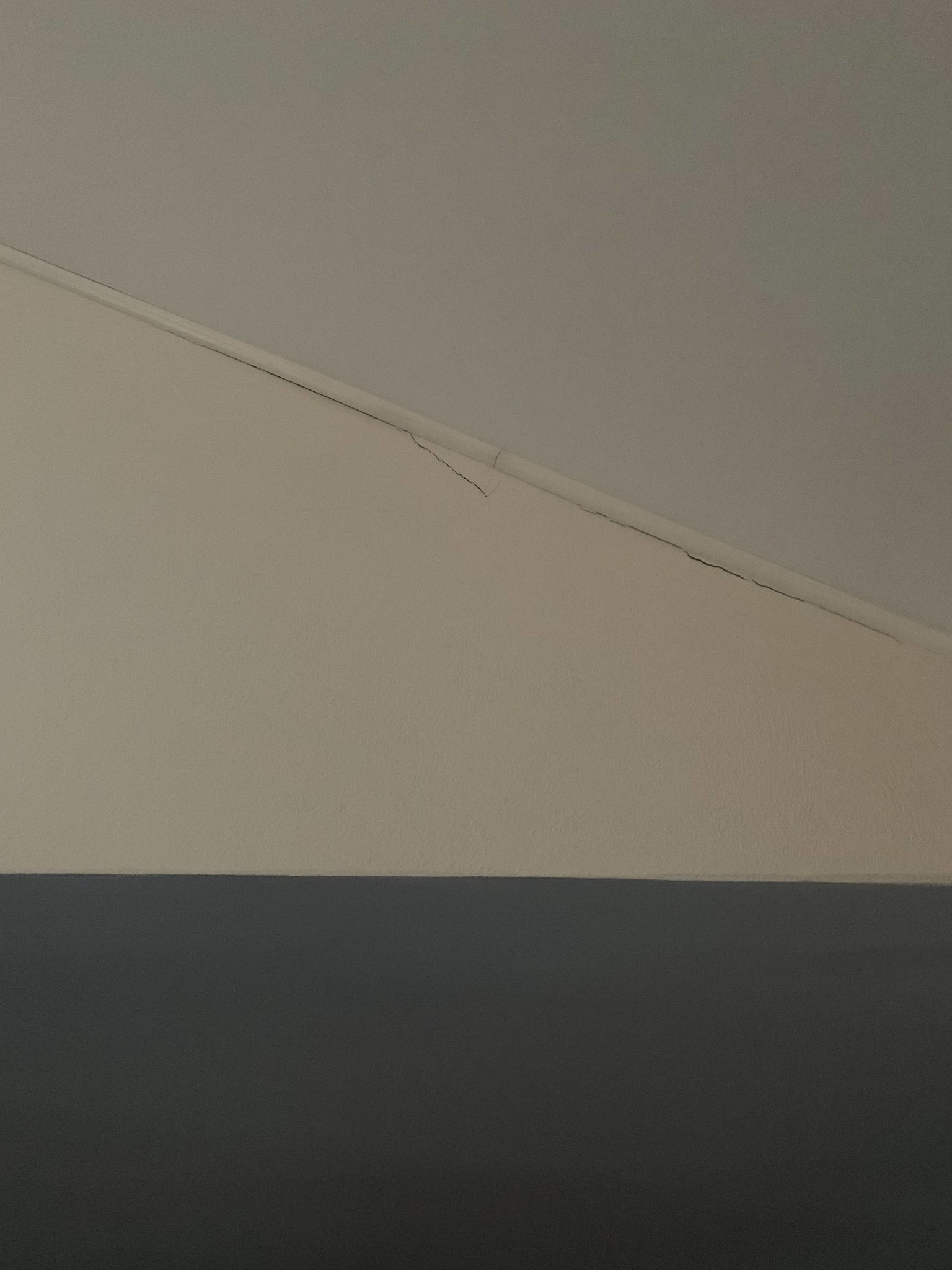

Här är fyra bilder som visar sprickor. Tycker bara att det är för mkt sprickor överallt och det är sprickor i princip i varenda jäkla skarv. Har gått runt och tittat och kan nu se att de förra ägarna har tryckt dit fog nästan vid varenda skarv. Att huset rör sig då och då är jag rätt övertygad om men är det onaturligt mkt?

Svårt att se vad bilderna föreställer, faktiskt. Men jag tycker inte sprickorna verkar vara så stora.
