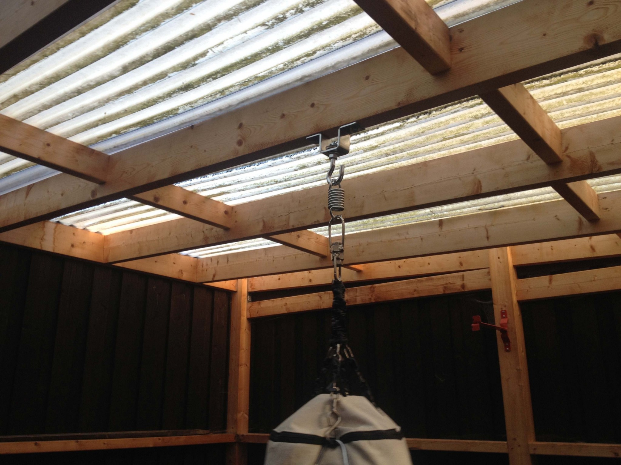

jag funderar på att montera upp en boxsäck i cykelförrådet men har ingen susning om takbjälkarna håller. Det skulle ju vara mindre roligt att få taket i huvudet när man boxar på säcken för det känns som hela förrådet skakar och faller samman när jag slår på säcken.
Eftersom jag inte kan någonting om konstruktioner så tänkte jag visa hur cykelförrådets tak ser ut, Möjligtvis kan någon hjälpsam här kan lista ut och tala om för mig om det är säkert att hänga en boxsäck där, eller ge förslag på hur jag kan förstärka taket för att kunna hantera de vibrationer som uppstår från en ca 20 kg tung boxsäck.

Vad har du för spännvidd och dimension på bjälkarna?
Hur som helst så tror jag att du kan fästa en regel under takbjälkarna vinkelrätt mot bjälkarna, och sedan fäster du säcken i den regeln. Då fördelar du säckens vikt över flera takbjälkar.
Du borde också kunna förstärka konstruktionen med en stående regel under takbjälkarna mellan mittenstolparna (den som det sitter en röd grej på, antar att det finns en till mittemot). Då borde det bli stabilare, hur mycket beror på spännvidden. Ett till alternativ borde vara att krysskolva mellan takbjälkarna.

Spännvidden är mellan 280 - 290 cm.
Bjälkarna är 45 x 145.
Jag tror jag börjar med att fästa upp en regel mot bjälkarna - spelar det nån roll hur stor regeln skall vara?

20 kg är inte särskilt tungt för de där bjälkarna. Taket är (förhoppningsvis) konstruerat för att bära några hundra kilo snö. Det är väl snarare sidokrafterna som får konstruktionen att svaja.
Jag brukar använda en av altantakets 45x95-bjälkar att lyfta mig själv (80 kg) i.
