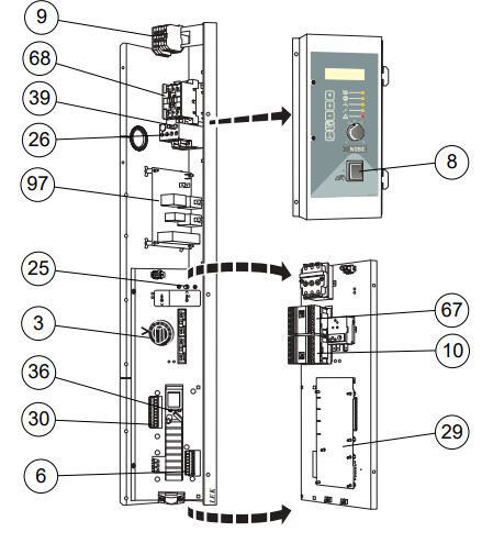

Jag har en Nibe Fighter 1215 som kom med huset. När den slår till och kompressorn kickar igång så fladdrar belysningen i köket till och så rumlar monstret igång i källaren och gör sitt jobb. Så har det varit så länge vi har bott här.
Till den här säsongen har den bytt melodi lite, den låter inte längre på samma konstanta mullrande vis utan den tappar liksom takten, känns lite osäker, och så kommer den ikapp igen. Och varje gång den tappar takten så fladdar lamporna till i köket. Vilket är rätt enerverande.
Det här är lite svårt att visa, men jag har filmat en väldigt tråkig film där maskinen står och går och den som har ett tränat öra för sådant här får gärna lyssna till den. Kanske det känns igen?
I det korta klippet nedan går den fint för att sedan snubbla till vid sekund 5, ungefär.

troligen inte kompressorfel utan problem med strömförsörjningen till kompressor.
Om det syns i lamporna samtidigt som kompressorn bluddrar till så skulle jag kolla alla säkringar som finns på vägen till matningen av VP och även till själva huset, speciellt om det är diazed-säkringar (proppsäkringar) att det inte börja bränna i botten på den - och ofta blir dessa säkringar varma med dålig kontakt i botten och det börja gnitta små ljusbågar i botten på säkringen till och ifrån.
Kolla också säkringarna som sitter vid elmätarcentralen och kanske även innan elmätaren om någon sådan är tillgänglig och accessbar som en stolpe ute vid vägen - ibland kan det höras en smula sprakande och fräsande om säkringen när det gnittar i botten på säkringens passtycke om det är i en låda som du inte kan öppna och då blir att ringa nätägaren...
Ett mer besvärligt fel som dessbättre inte är så ofta, är nolla-lyft - dvs. att det glappar i nolledaren mot ortstrafon någonstans på vägen - då kan man få både underspänning och överspänning olika på olika faser som kan ha sönder saker. Förr i tiden när man hade glödlampor och ofta luftledningar på blanktråd så såg man det som att lamporna lyste tokmycket eller lyste gulrött och att det kunde plötligt ändra (när tex. en termostat i en VVB slog av eller på).
En sak till att ha ögonen på är om kompressorn har mjukstart (om det är 3-fas kompressor) - att mjukstarten kan behöva kontrolleras/repareras/bytas om den är lika gammal som anläggningen då brända reläer i mjukstarten på en av faserna har bränt mer än en kompressor, om den inte har fasövervakning/motorskydd...

Jag hade problem i elcentralen, en av säkringarna hade gått riktigt varm.
Ny bottenplatta och säkring, tack för tipset!
