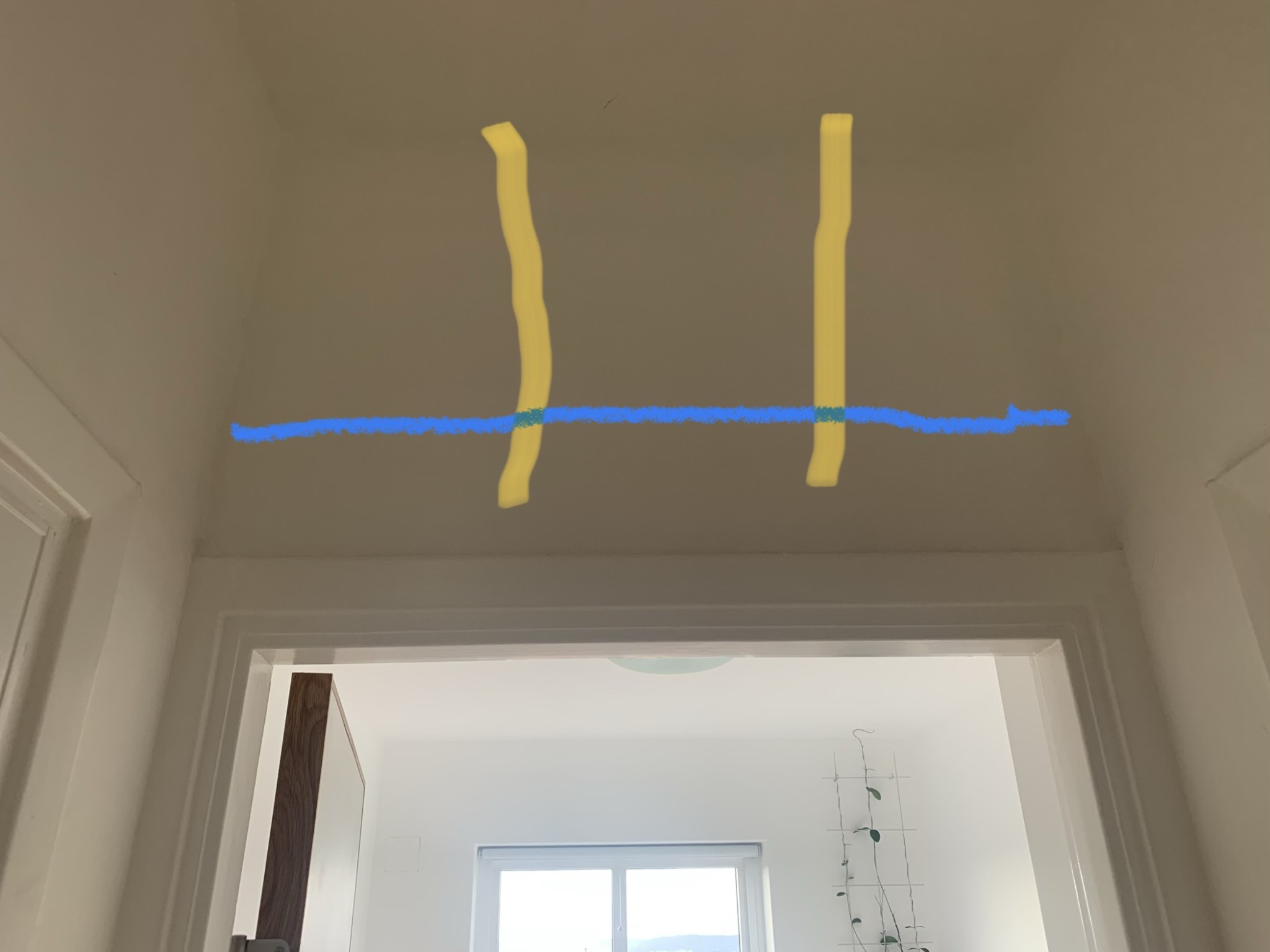

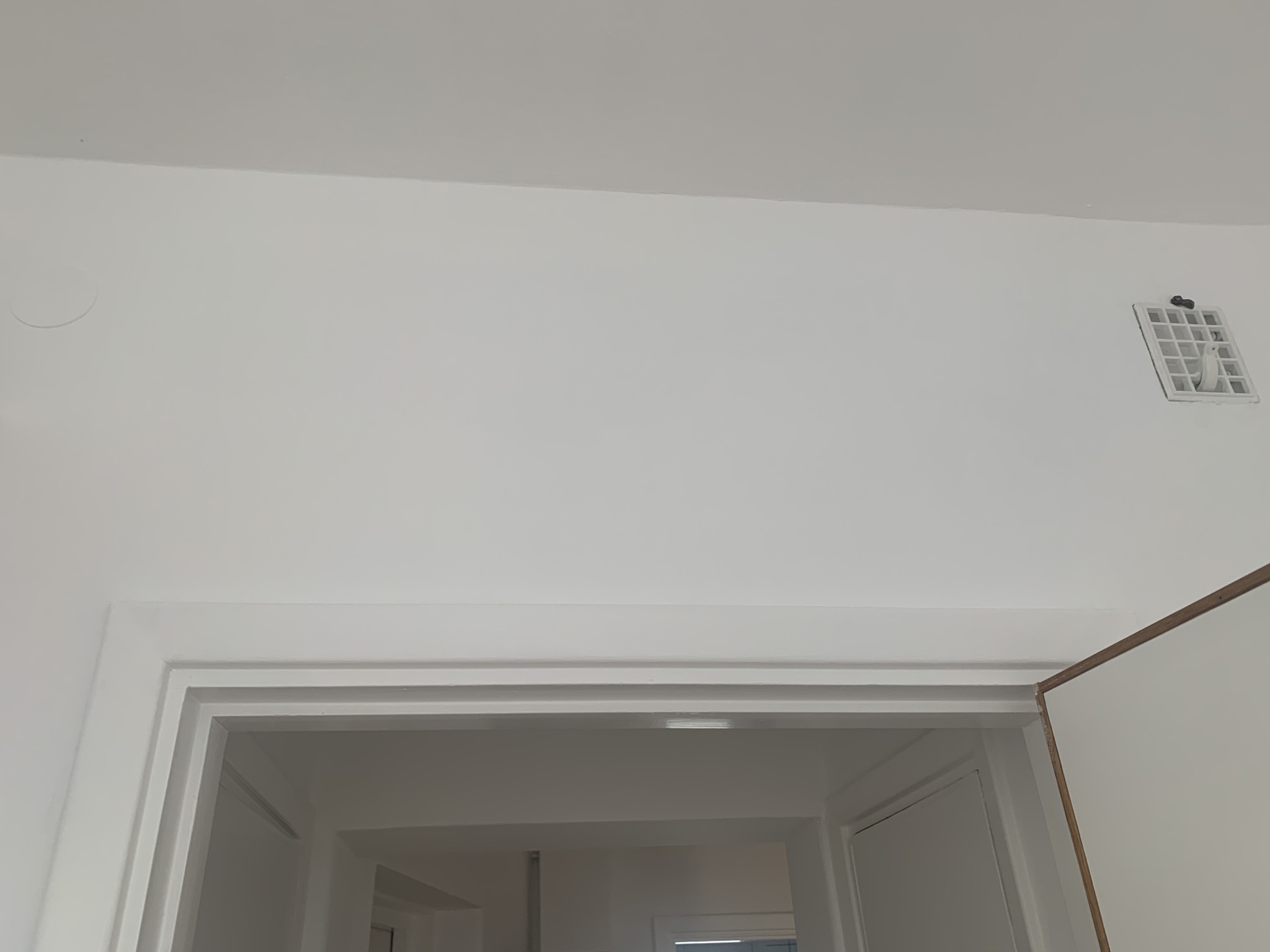

Jag har tänkt att göra en chinsstång att sätta fast i väggen ovanför en dörrpost. Huset är byggt 1946 och väggarna brukar bestå av nån blandning av trä och puts.
Man hänger i en chinsstång, så min fråga är alltså om väggen håller för att sätta fast stången med typ 6 kraftiga skruvar, kanske t.o.m. genomgående. Det kommer nästan enbart bli skjutning i skruvarna, för jag tänker mig att stången ska sitta nära väggen. Jag väger 80 kg.
jag har skissat lite. Blå är stång, och gult e två balkar. Kort tagna från fram och baksida av vägg.
Skiss av chinsstång och balkar över dörrpost, blå linje för stång och gula för balkar.
Vägg ovanför en dörrpost i ett hus från 1946, potentiell plats för installation av chinsstång.
Innanför putsen finns en 2-3 tum tjock plankvägg. Den orkar bära upp ganska mycket om du tar till i skruvstorlek. Däremot förstår jag inte din skiss. Måste du inte ha någon form av konsoler?

Jag tänker mig att de två träbalkarna är nåt i stil med dessa https://www.byggmax.se/45x120-kortregel-p08145121, ståendes mot väggen, och jag borrar hål i dem som passar stången.Då kommer stången bort ca 10 cm från väggen, vilket jag tänker borde vara tillräckligt för att underarmarna inte ska ta i väggen/dörrposten. Kroppen går ju fri i dörröppningen. Stången tänkte jag 26,9 mm handelsrör: https://montano.se/product.html/handelsror-1m
Möjligtvis så kanske jag ska ha två tvärribbor oxå, för att fästa i väggen lättare.
Vad tror du?
