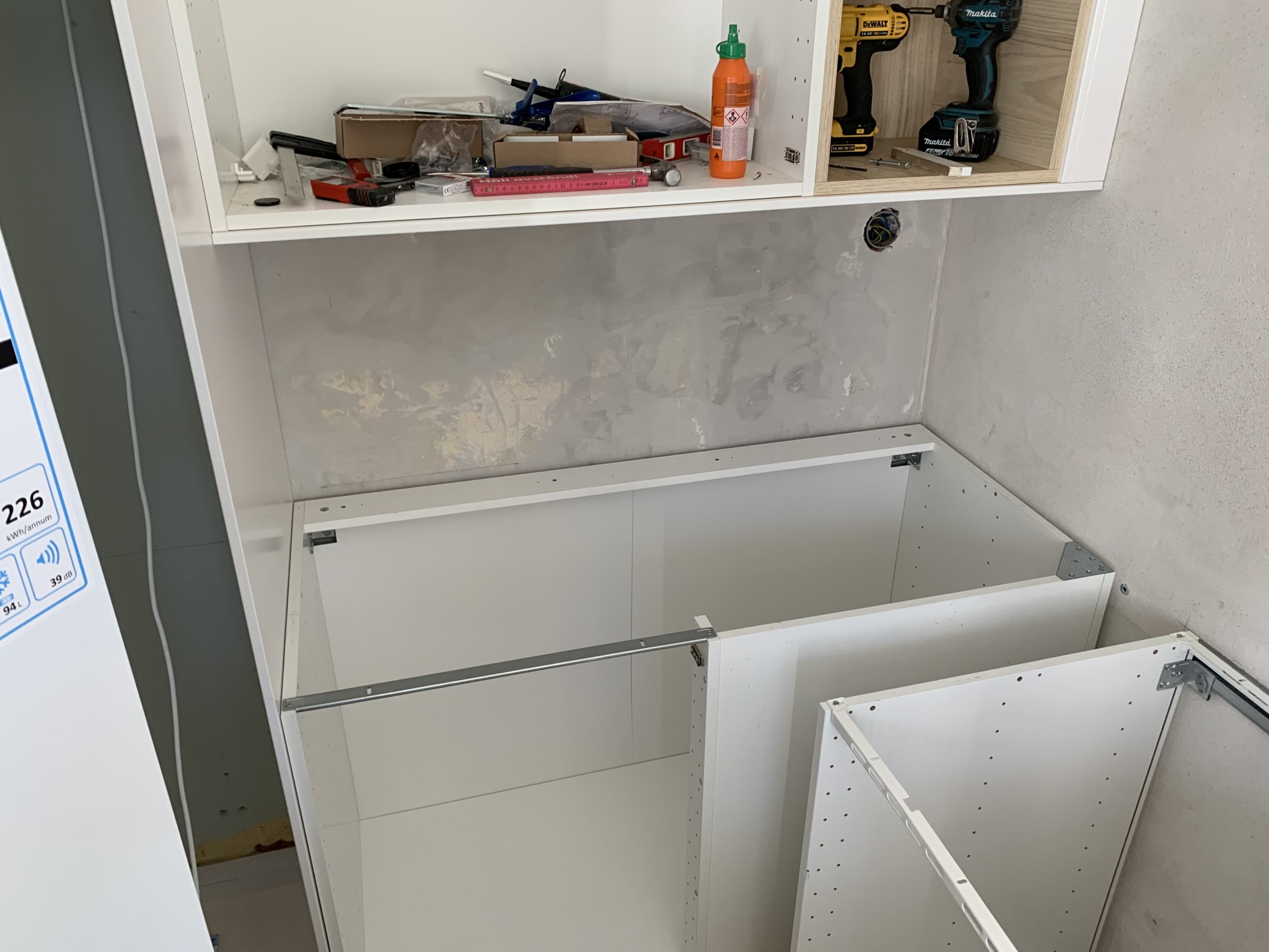

Nu till den mindre bänkskivan i Granit som jag beställt. 128 cm (längd) x 63,5 (djup), 3 cm tjock
Bänkskåp Metod, det längst in mot väggen.
Måste man förstärka i mitten eller göra något. Skivan väger ca 70 kg. Kommer Ikeaskåpet hålla?
Skivan kommer vila på skruvarna till höger på den metallplattan som är någon slags förstärkning.
Låter man bara granitskivan ligga på utan något lim under? Det ska vara kakel på väggen bakom och sidan. En rostfri bänk blir fortsättning.

Som jag har läst i andra trådar kan inte granitskivan ligga på bara några skruvhuvuden utan det måste vara en plan yta. Se här: https://www.byggahus.se/forum/threads/montera-stenskiva-pa-ikea-metod-hur-goer-man.262758/
Du kan limma på masonit eller liknande för att få upp stommen över skruvarna. Det räcker med de ställen som det är trä på för att hålla skivan.
Du limmar fast skivan med några klutar lim som du kan nå utan att riva hela köket. Inte så noga vilket lim, bara det är mjukt.

Ja, det är täcksida till vänster och sen är kyl/frys där. Bakkanten och över kaklas upp mot skåpen. Titt höger en vägg (gips) som ska kaklas Sen ska en rostfri diskbänk vara där med spis osv,BirgitS skrev:
Jag kanske ska fråga stenfirman hur man bör göra. Det är min son och en kompis som ska lyfta upp skivan. Det är svindyrt om firman ska göra allt sådant, kostar lika mycket som själva skiva om inte mer.
Eller Ikea? De säljer ju också stenskivor. Det verkar ju konstigt, kan jag tycka, om man ska behöva bygga något extra på deras skåp för att sätta fast en skiva.
Ja, jag läste i någon annan tråd att man absolut inte skulle "limma fast" skivan i stommen.T tergo skrev:
Men frågan är om det håller eller hur tyngden blir på skåpet. Det är inte en stor skiva men ändå 70 kg.

det skall man undvikaM Marijairena skrev:
silikonen kommer mellan ovankant skiva och kakel
Men frågan är om det håller eller hur tyngden blir på skåpet. Det är inte en stor skiva men ändå 70 kg.[/QUOTE]
skåpet klarar vikten
Det verkar ju jättekonstigt om man ska behöva göra massa olika specialstöd etc för något man köpt (om de inte säger det från Ikea). Då är ju inte deras bänkskåp anpassade till så tunga material och borde kommuniceras ut. Men jag ser att den metalvinkeln som är som en förstärkning på skåpet, där sticker skruvhuvuden upp en bit. Det går inte att får ner dem platt i metallen.BirgitS skrev:
Usch vad nervöst alla såna här moment är. Hade jag pengar skulle jag givetvis be någon hantverkare göra allt jobb.

Det har gissningsvis inte med tyngden av stenskivan att göra utan att sten kan knäckas om det bara ligger på några punkter. En hängmatta är sitter i två punkter och böjer sig neråt när den belastas av någon men en stenskiva kan inte böja sig utan knäcks i stället, om den liknelsen går att förstå. Ikea säljer väl mest spånskivor, även om de kallas för laminat eller komposit pga. ytskiktet, och spånskivor kan böja sig lite utan att gå sönder.M Marijairena skrev:
Då måste man alltså försöka hitta något som den kan stödja på även i "mitten". Ska lusläsa tråden du skickade förut. Kollar också med stenfirman om de kan ge någon input.BirgitS skrev:
Bara att lägga på plats och foga mellan sten och kakel, ha naturstenssilikon.M Marijairena skrev:Hej!

Den kmr inte gå av och skåpen sitter väl I vägg och har Ben, så dom håller.
Har själv 20mm marmor som jag har stått på ett fler tal ggr, och har nog monterat runt 1k bänkskivor I olika kök
