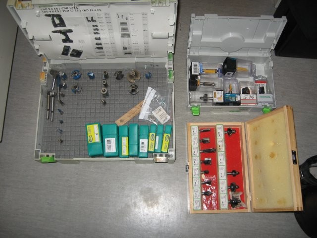

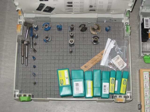

Vad det gäller själva förvaringen av stålen så har jag de i en Systainer (plastlåda alltså) som jag inrett med väskinredning a lá Classe å co.
Kolla http://www.clasohlson.se/Product/Product.aspx?id=54225065 - "Mellanskikt" som består av ett stötupptagande material förskuret i ett rutmönster - själva "kryssen" i rutmönstret fungerar klockrent till frästålsförvaring - bara att trycka ned och de sitter!
(kan kanske lägga upp en bild om intresse finns...)

Oki.Daniel_N skrev:
Insåg när jag gick för att plåta att jag hade flera alternativ på förvaring. Förutom den ovan nämnda Sys-1-varianten så hade jag lite stål liggandes i sina fodral i en Sys-mini samt ett antal hobby-stålssatser i massa olika lådor.
Jag var på clasisjön på lunchen o införskaffade en "rutmatta" känns helt ok.
Skall dock beställa bussningar från axminster vid nästa tillfälle.
Fördelen med en platta med hål i är att man lätt kan skriva bredvid vad det är...
Jag har ganska så många pinnfräsar i olika dimmensioner, dom använder jag väldigt frekvent sen ett gäng profilfräsar, dom används mer sällan där passar nog "rut mattan " bra.

Testa att göra "Dymolappar" å märk mattan med - du kanske inte behöver bussningarna...Krillew skrev:Jag var på clasisjön på lunchen o införskaffade en "rutmatta" känns helt ok.
Hum..... dymolappar jag har bara sån, där man präglar ett plastband.. Jag är lite lätt allergisk mot dom...
Annars så provade jag "rutmattan" i går och som du beskrev så fungerar kryssen bra att sätta ner frässtålen i.. så tack för tipset. Det blev prydligt i lådan..
