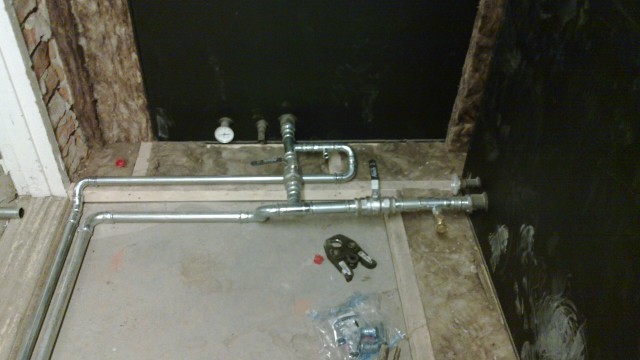

jajjemen, nu blir det avstängningskranar överallt. jag påpekade det för rörkrökarn men tydligen ville han inte lyssna.. jag är så less på det här halvdana systemet, man måste tydligen göra allting själv för att det ska bli rätt. ta lärdom av DET ni andra

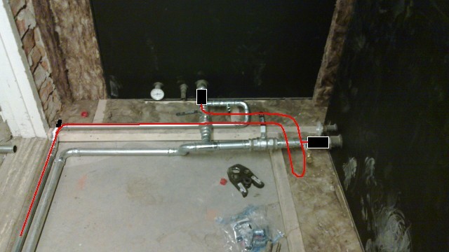

problemet med det hela är att jag inte riktigt kan stänga av tankarna oberoende av varandra då radiatorreturen också är inkopplad på nedre tankanslutning mellan den ena tanken och avstängning. men det är lätt fixat med en såndär frysgrunka.

jag kan/vill inte sätta kranarna längre ut så frysning är inget alternativ. bifogar två bilder på hur det ser ut idag och hur jag har tänkt koppla. (dom svarta rektanglarna är kulventiler, det röda är det nya röret från laddpaketet)
anledningen är att jag vill bygga in rören i isoleringen och slippa två rör på golvet
