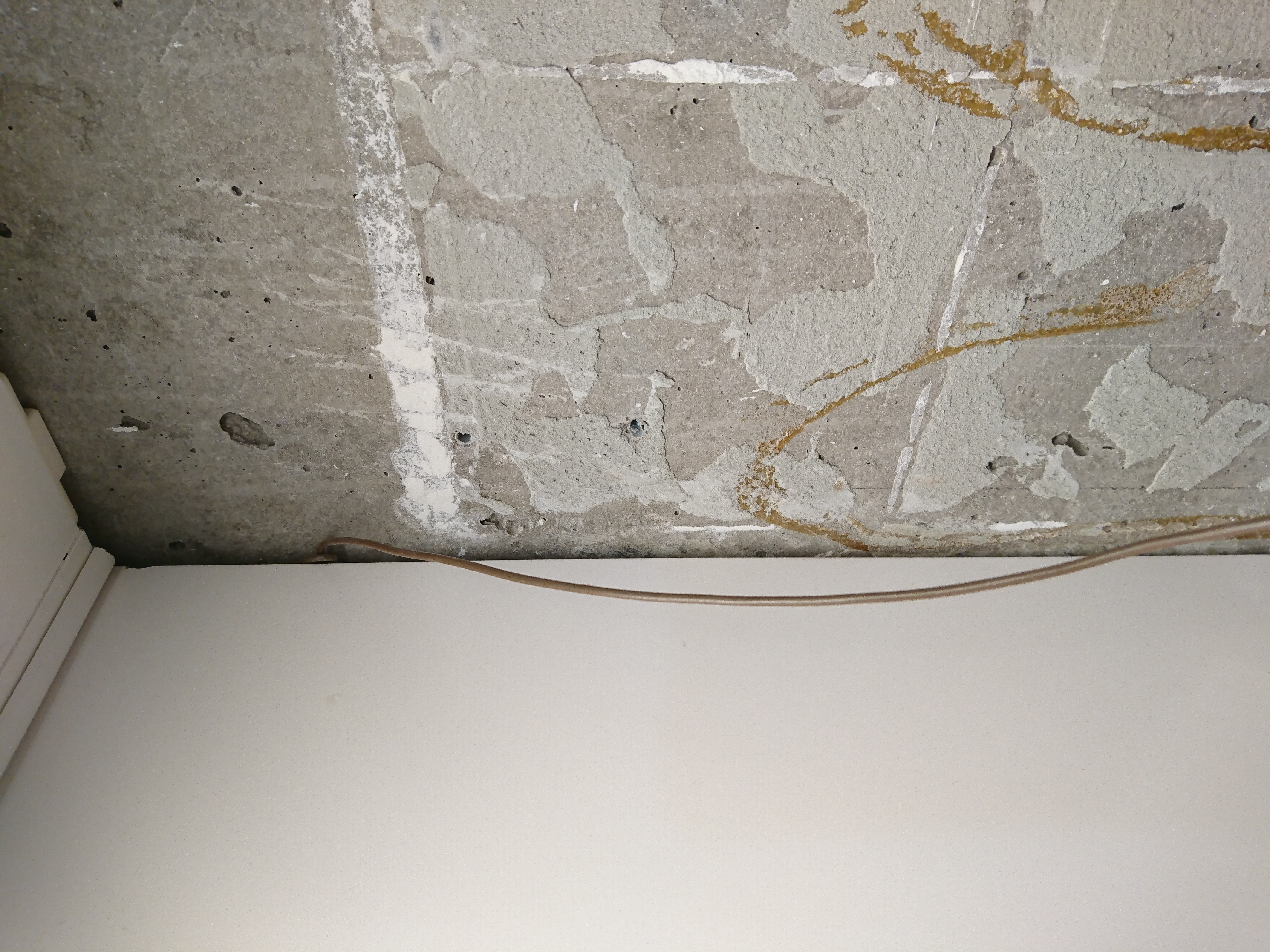

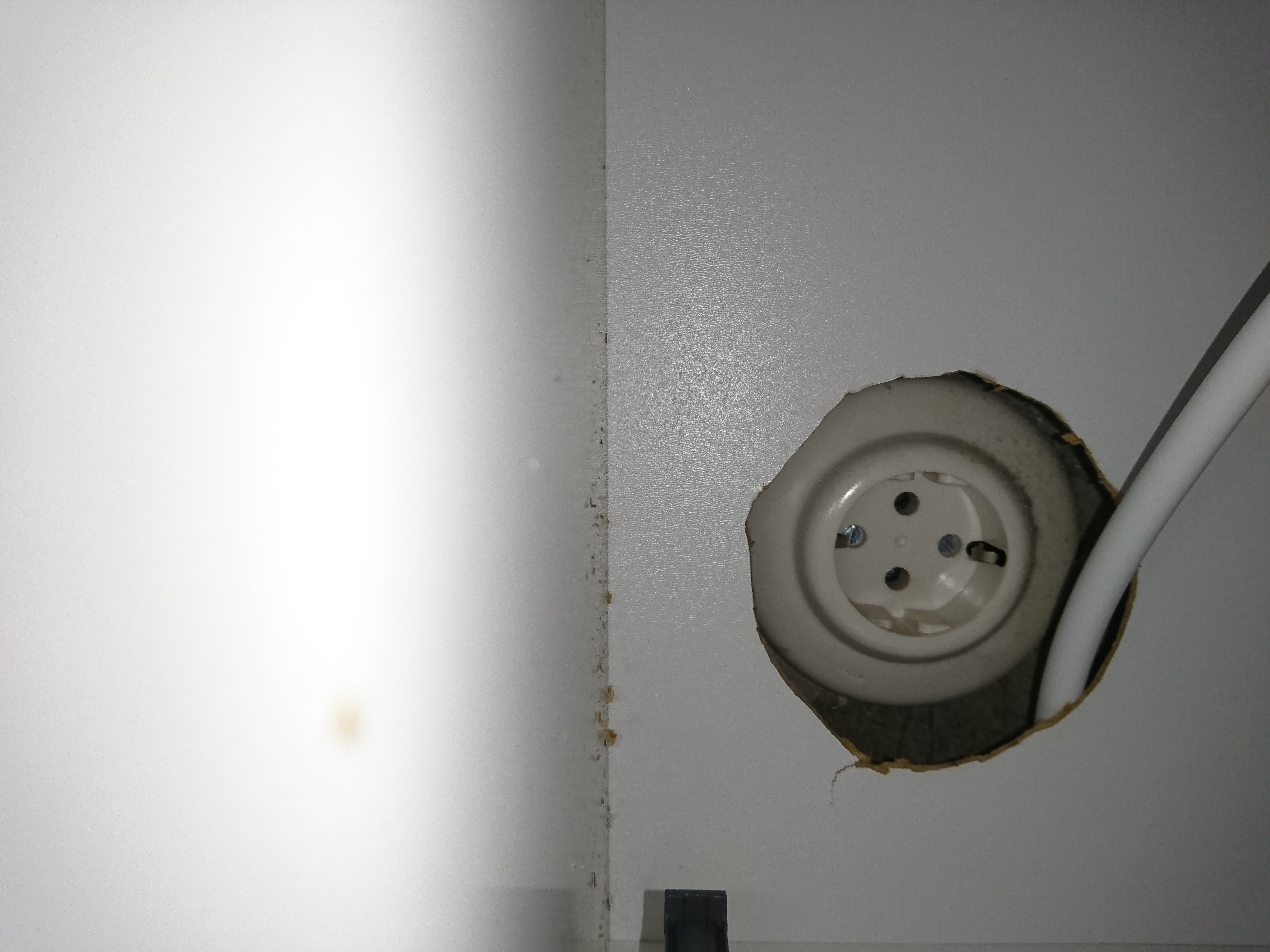

Kabeln vill inte genom den lilla mellanrummet... Ska sitta en sned 3vägsuttag där. Surt när man tänker på allt förutom denna jevla uttaget. Storsläggan nästa!
Typisk renoverings miss, när allt är på plats börjar man tänka på elen.
