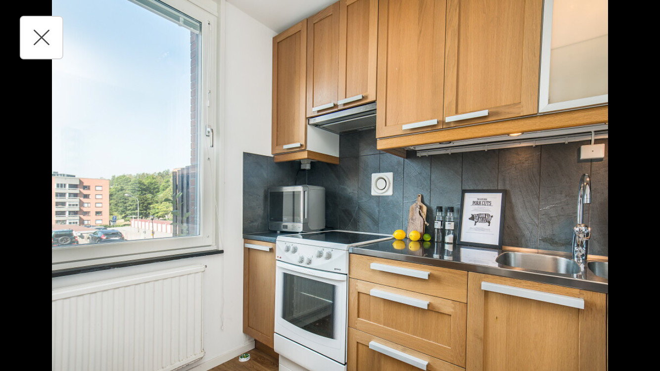

Budar nu på en lägenhet där det just nu inte finns någon diskmaskin. Tänker att om man säljer spisen, ställer en fullstor diskmaskin i hålet, på med ny bänkskiva och sätter en häll i den. Eller en gashäll. Flaskan kommer dock att få ta plats under diskbänken. Ungen sätter jag i skåpet mittemot.
Eller ska jag flytta lådhurtsen till spishålet och sätta diskmaskinen under plåten? Mer jobb men kanske bättre.

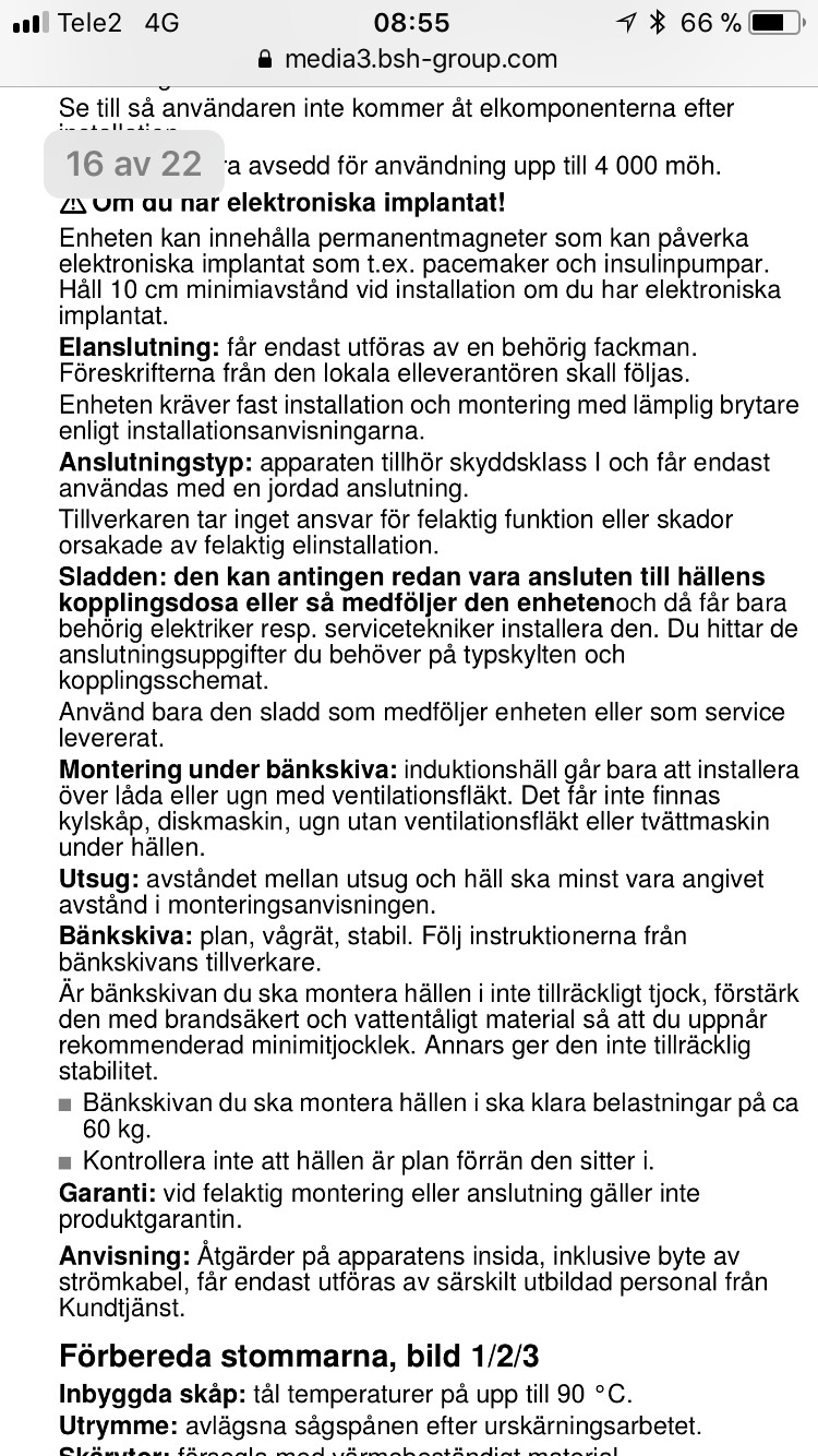

Hej, Jag har ingen koll på gashäll men induktionshällen bygger inte mycket mer än bänkskivan så det borde vara fullt möjligt.
Men det blir en del även under hällen så jag tror att någon form av cirkulation behövs, Och då tror jag du behöver höja bänken en aning eller liknande.

En annan variant för att få in en diskmaskin är att sätta in en bänkdiskmaskin i skåpet under diskhon. Det brukar gå om man drar rören från avloppet lite smart.
Diskmaskiner brukar gå att höja och sänka rätt mycket så om du sätter den under en el häll kan du säkert sänka den så att du får en luftspalt mot hällen.
För gasbrännare är det säkert ett avstånd till brännbart, jag skulle inte ge mig på gas i lägenhet om du inte har stadsgas. Kolla med föreningen om det är tillåtet att ha gasoltub i lägenheten. Det är också skillnad på blandningen i stadsgas och gasol så du behöver ändra munstyckena i gashällen för att passa gasol. Dessutom flottar det väldigt mycket med gas. Induktion är bättre på alla sätt.
