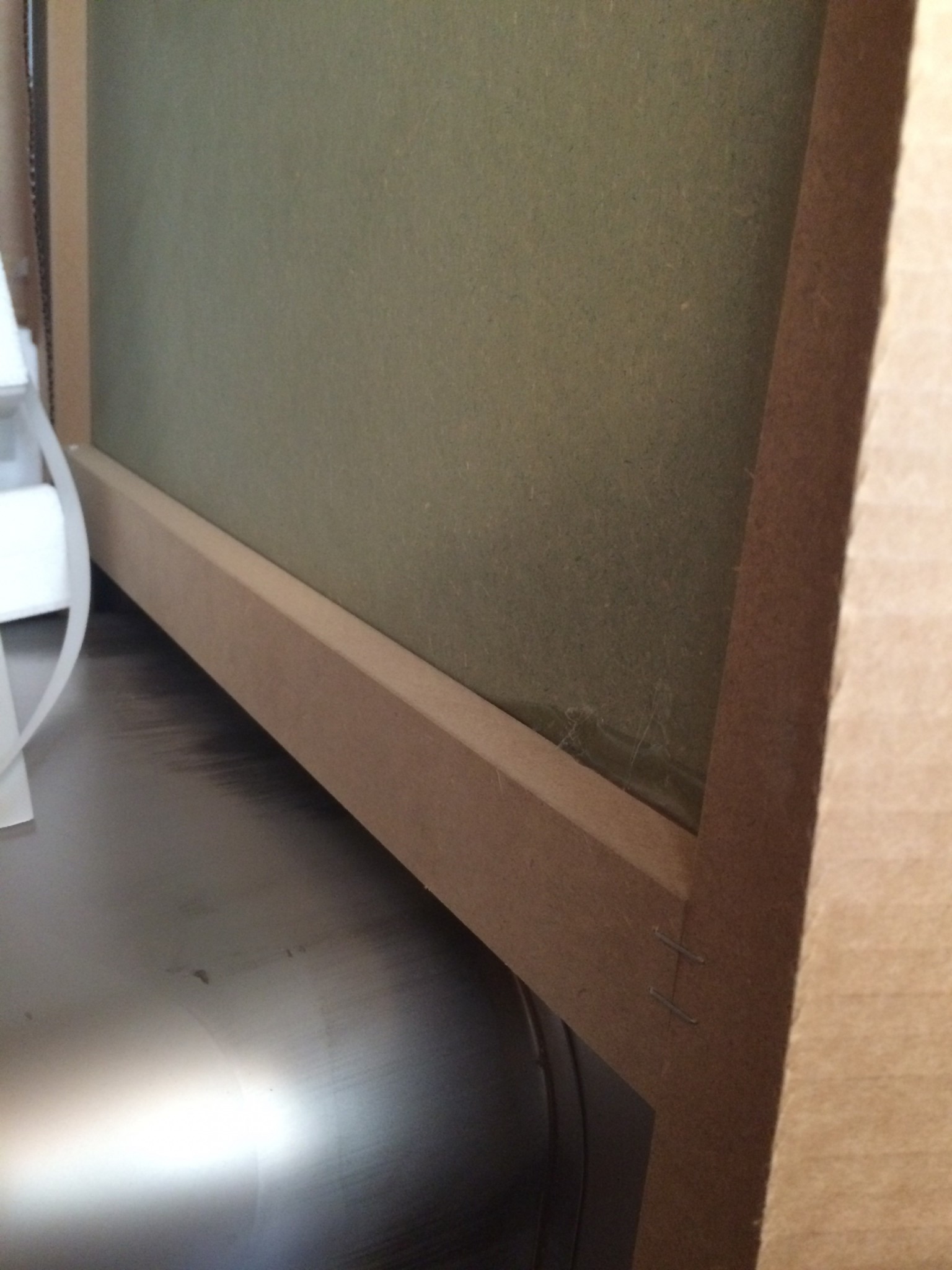

Nu när vi ÄÄÄÄNTLIGEN har fått in den rostfria måttanpassade bänkskivan och ska lägga ner Husqvarna-hällen i det fabriksutsågade hålet, så ser vi att skivan inte är plan. Resultatet blir att det inte blir tätt mellan skiva och häll. När man kollar med en ficklampa underifrån ser man springor åtminstone på båda sidorna av hällen på närmare 1mm, det är typ hängmatta mellan skivans bakre och främre kant. Men det verkar också vara lite hängmatta mellan bakre kantens vänstra och högra sida, dvs båda bakre hörnen har en högre nivå på plåten.
Bänkskivan har en stomme av 16mm spånskiva under hela plåtytan som är dubblerad med extra 12mm spånskiva som en ram utefter de yttre sidorna, dvs där är den totalt ca 28mm tjock plus stålplåten. Kanterna på båda sidor av hällens hål har alltså inget stöd neråt mot skåpstommarna. Kanske antagligen därför som det har blivit hängmatta där. Har försökt kila upp klossar mot stommarna under men det är svårt att få tätt. Det kräver så hårt tryck uppåt att skivan vill lyfta från skåpstommarna.
Tätningslisten under hällens glaskant är så tunn så den "sväljer" inte ojämnheterna.
Vad gör man?? :|

Hänger inte med i beskrivningen av stommens uppbyggnad under plåten riktigt. Dom jag installerat brukar ha en bas av mdf ribbor. Bild?

Bänkskivan består ju av spånskiva som bärare med en pålimmad rostfri plåt, skulle tro att alla moderna rostfria bänkar är gjorda så. Skivan är ca 30mm tjock, men det är bara runt ytterkanterna som spånskivan är så tjock, där det är 16mm + 12mm skivor limmade på varandra. Innanför den tjocka ramen är det bara 16mm spånskiva under plåten. Dvs bänkskivan hänger i luften mellan bänkens fram och bakkant. Det kanske inte spelar nån roll rent allmänt, men jag funderar om det är det som är problemet vid hålet för hällen. Jag tror skivan skulle ha varit 12mm tjockare även mellan fram och bakkanten vid hällhålets sidor. Nu har skivan hängt ner på sidorna av öppningen. Skulle vara intressant att höra om det brukar se ut på det sättet.

Kan försöka fixa nån bild om inte min förklaring räcker...

Men det verkar ju iaf som att man missat att limma förstärkningslister på båda sidor om hällen som du Dadolly visar på bilden. Jag har inga heller runt hoarna!?

Efter lite införskaffande av några små plåtvinklar av olika storlekar och lite anpassning, så kunde jag fästa skivan bättre i framkanten på bägge sidor om hällen. Bak var ju enklare...
Och med skivan infäst kan jag nu kila upp ojämnheterna utan att hela skivan reser sig. Det krävs två kilade klossar per sida för att få bort så mycket ojämnheter som krävs.
Så nu verkar iaf ojämnheterna vara så små att listen kan "ta" dom
