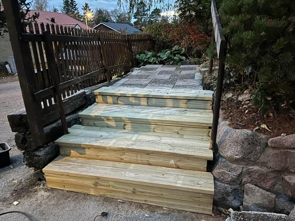

Har nån nåt bra förslag på halkskydd till en trätrappa utomhus?
Kollade lite på dessa, står att dom är spikbara
https://amzn.eu/d/34E1iYO
Nån med nåt annat bra förslag?
Tejpremsor tror jag går bort då dom lär släppa med tiden?

Jag har samma issue.G Great skrev:
Dom du länkade verkade intressant, borde gå att skruva fast...
Funderar på om dom snabbt sätts igen dock och inte blir så "sandpappriga"? Kanske ngn form av metallist kan funka annars...

Har sett några som häftat hönsnät, det verkar funka med...
Detta beror nog på var i landet man bor. I kalla norr med snö går det nog bra med snöskyffling. Här i söder är problemet extrem halka. Dessutom skyddar jag trappan mot de som är utrustade med förstörande broddar. Detta gäller enstaka veckor/år.Purre skrev:
