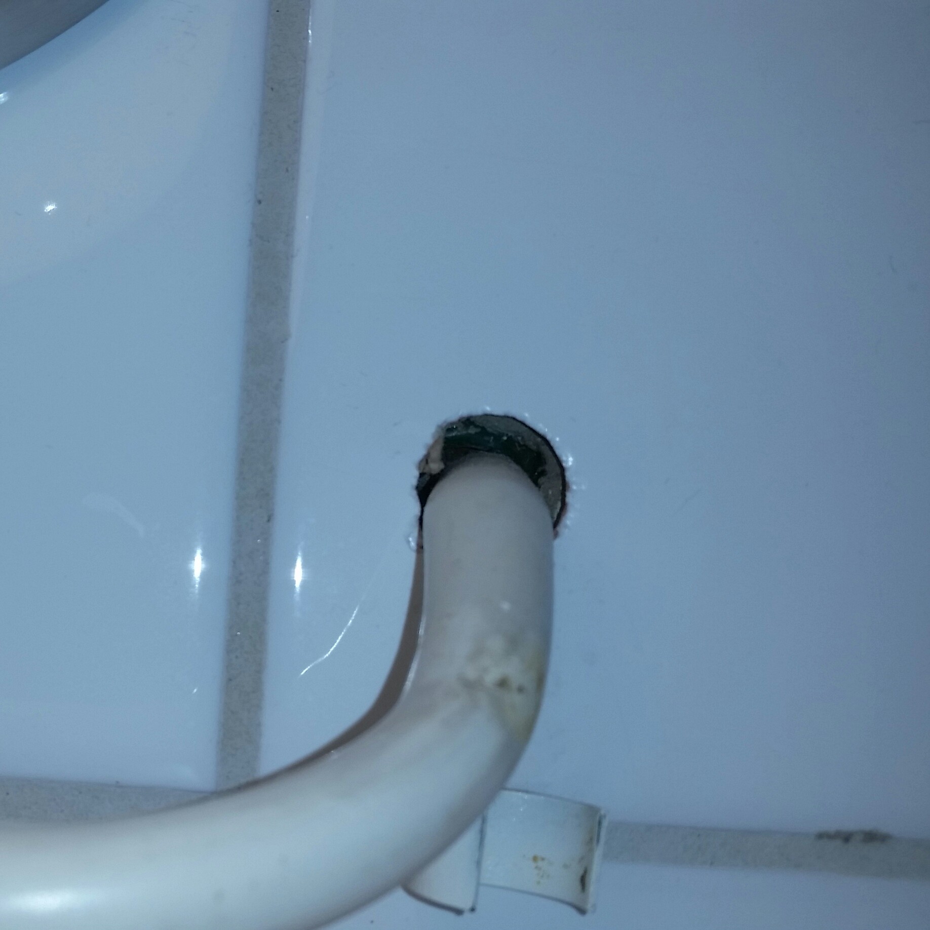

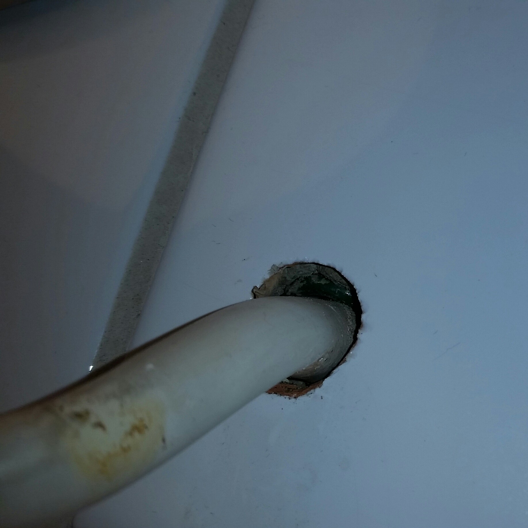

Har ett hål i väggen där el-kabeln för lampan kommer ut i badrummet, som jag inte vet riktigt vad jag ska göra med.
Elektrisk kabel som kommer ut genom ett hål i en vit badrumsvägg, behov av tätningsåtgärd.
Elkabel kommer ut genom ett hål i kaklad badrumsvägg, behov av tätning synlig.
Den ligger inte på våtrumszon 1, men badrummet är bara ca 4m2, och när man duschar blir det fuktigt på alla väggar.
Är detta något som måste åtgärdas? Har sprutat in våtrumssilikon i alla gamla borrhål, kan man göra något liknande med detta?
L
Lägg en tunn sträng med silikon runt och dra runt med ett finger så inga hål syns , det räcket
med bara lite med en bula som går ut lite , du behöver inte fylla upp i hela väggen , bara så inget kan rinna in

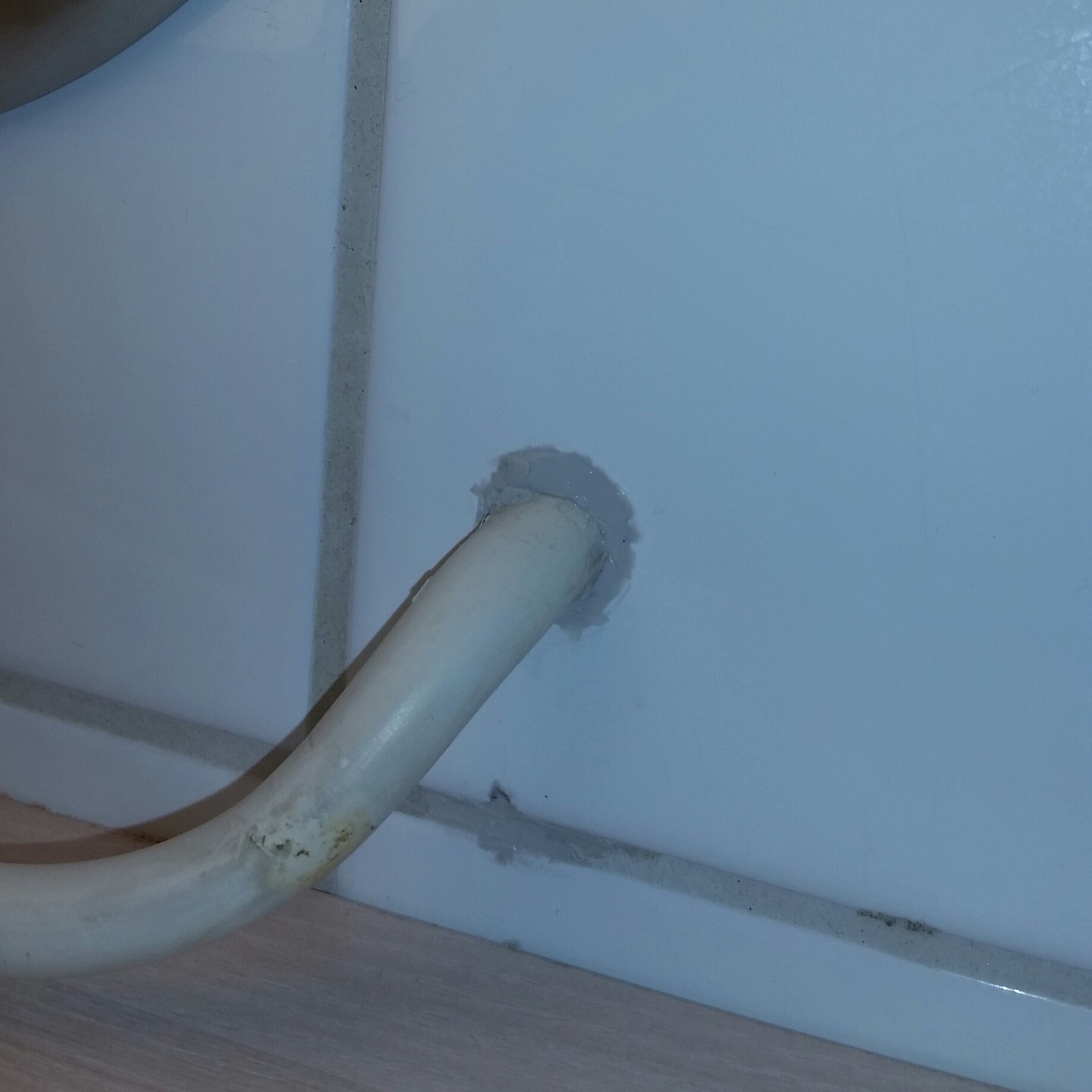

Tack för tipset, det gick bra:
En rörinstallation gående genom en vit vägg med tätning kring röret.
