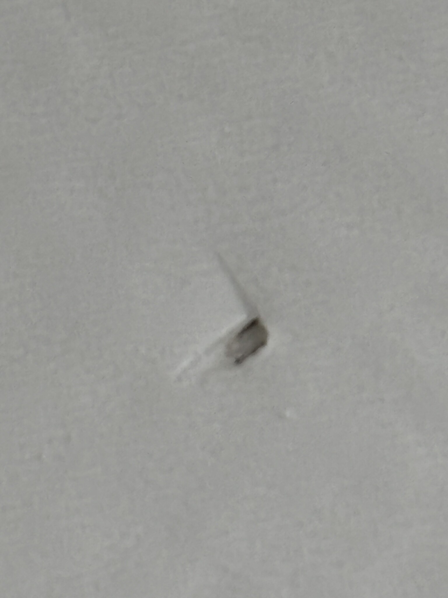

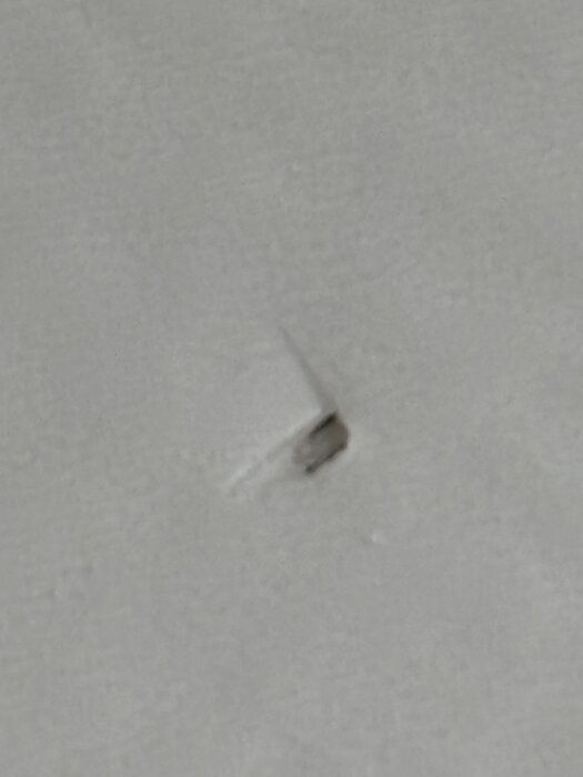

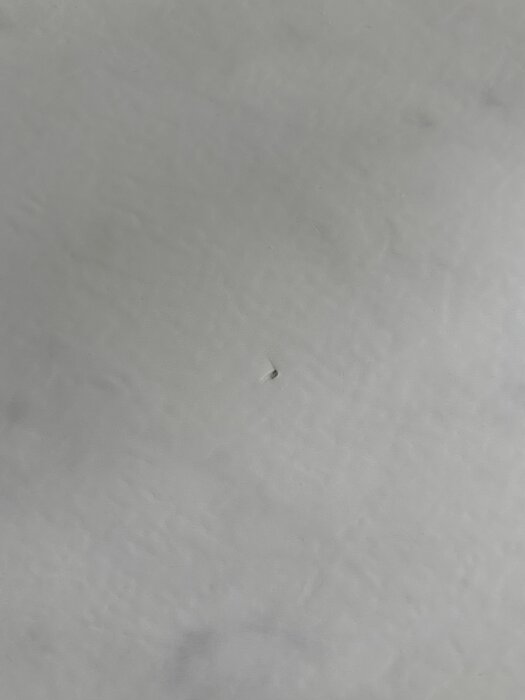

Hej, jag hittade ett litet hål i våtrumsmattan i tvättstugan, jag undrar om det gör något eller om det behövs göra något åt det. Vet inte hur länge det har varit, det är nära en dusch som inte används.
Det är på golvet
Hål i grå våtrumsmatta i tvättstuga nära en oanvänd dusch.
Litet hål i våtrumsmatta på golvet i en tvättstuga nära en oanvänd dusch.
Är det på vägg eller golv?
Golv, det glömde jag nämna
Täta hålet.
Anders Persson7
F fribygg skrev:
Täta hålet.
Köper hem lite våtrumssilikon och petar i
Köp hellre "kemsvets" för just plastmattor. Finns i tuber.
Ja precis. Det binder med mattan och lossnar aldrig. Är det bara en liten skada så kan man nog fylla upp så att säga. Annars är det ju avsett för kant i kant fog.
Tack då beställer jag hem en sån tub 😊

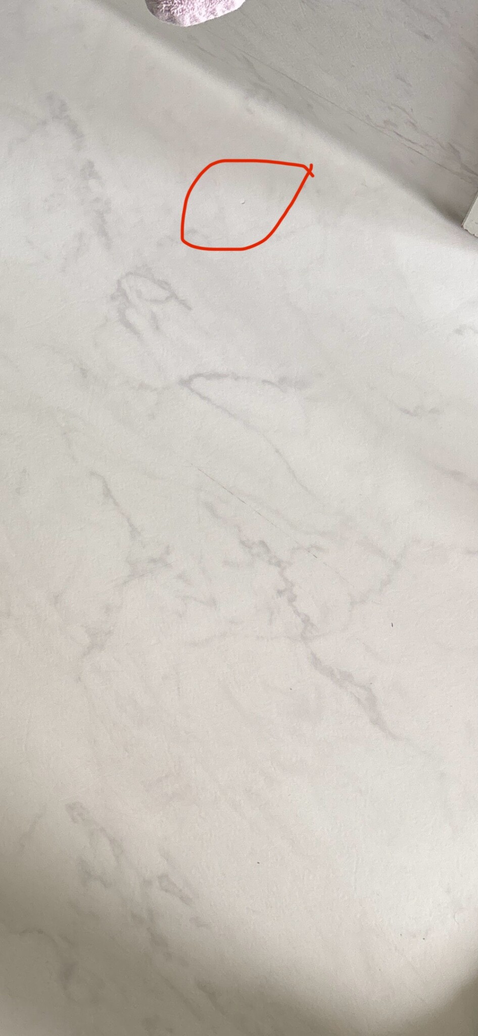

Det är en väldigt liten skada, ska man försöka vika upp flärpen och trycka i lite ”lim” ?
Bild av bortskavd yta på ett ljusgrått golv, markerad med röd ring, för reparation med lim.
