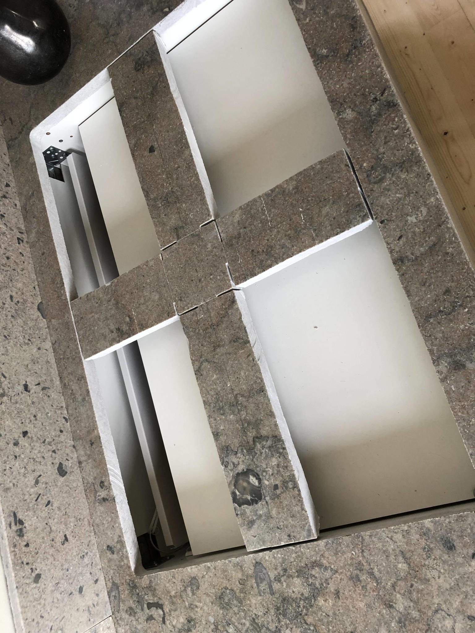

Hej! Beställde en bänkskiva av gotländsk kalksten. Håltagningen för hällen är inte färdigställd. Enligt företaget är detta för att den inte ska spricka vid leverans. Aldrig varit med om vid tidigare köksbyggen där vi beställt bänkskiva.
Är detta normalt? Bör jag betala fullt för denna håltagning i alla fall, när den inte är färdigställd?
Hur slutför jag detta? Måste jag köpa en vinkelslip och diamantklinga? Måste jag köpa ansiktsmask med P3-filter? Stendamm är väl farligt?!
Går det knacka loss sista biten istället för att köpa vinkelslip - eller är det risk för sprickor i skivan? De har sågat och lämnat ett par mm längst ned i skåran.
  • Obehandlad gotländsk kalkstensbänkskiva med ofärdigt hål för hällen, synliga sågspår.
Vad säger företaget?
Du behöver nog inte vinkelslip för attta dig igenom 2 mm mjuk kalksten. Föreslår ett bågfilsblad eller gammal handsåg du inte är rädd om och att skivan ligger på ett plant och stadigt underlag.

Funkade med bågfilen. Tack!

Det har du rätt i men är så himla rädd för att gnistorna ska slå lågor inomhus! Denna gång räckte det med bågfil. Men blir säkert en vinkelslip i framtiden

Att använda vinkelslip inomhus är inte så vettigt

Angående farligt damm, Nej du ska suga i dig en hel del stendamm under lång tid för att riskera silikos. Men visst är en P3-mask bra att ha liggandes, skadar inte.
Man vill inte köra vinkelslip inomhus, för det blir helt osannolikt mycket damm, och ännu mer, som tränger in precis överallt. Även om du stänger och tejpar alla dörrar till rummet, så kommer du att hitta stendamm längs in i strumplådan i sovrummet om 2 år...
Firman borde ha skickat instruktioner för hur man får bort den där biten. Jag gissar att det är meningen att den skall knackas bort.
Min stenfirma kapade bort en liknande bit fast lite mindre på plats. En man körde vineklslip med diamantskiva, en man höll dammsugaren nära. Blev inte dammigt. Det är ju inte mycket material att kapa.
