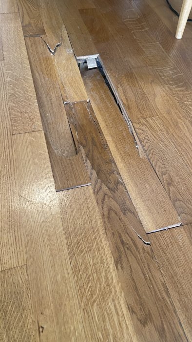

Mitt parkettgolv har råkat ut för en liten olycka orsakad av en 24kg kettlebell som temporärt hade ställts på en inte helt stadig upphöjd yta.
Som syns på bilden så gick det mer eller mindre hål på golvet och därunder finns något som liknar grus eller grov sand.
Det drabbade golvet täcker större delen av min lägenhetsyta (bostadsrätt) så min förhoppning är att det går att lösa utan att behöva lägga om alltihop.
Som ni kanske anar så har jag väldigt dålig koll på det här så jag är tacksam för all hjälp jag kan få!
  • Parkettgolv med skada och synligt underlag liknande grus efter tyngd.
Gammalt limmat och eventuellt spikat parkettgolv.
Går att laga.
Du behöver nya träbitar.
En snickerifirma kan såga fram bitar i de mått som behövs.
Svårigheter med att hitta en snickerifirma som vill göra ett sådant litet jobb. Åtminstone hade jag det när jag behövde nya bitar till äldre parkettgolv men hittade till slut en firma som gjorde bitar för 20 kr styck, löjligt billigt.
De nya träbitarna behöver förstås lackas och kanske slipas ner med golvslip när man lagt dem på plats vilket betyder att slipa om golvet.
