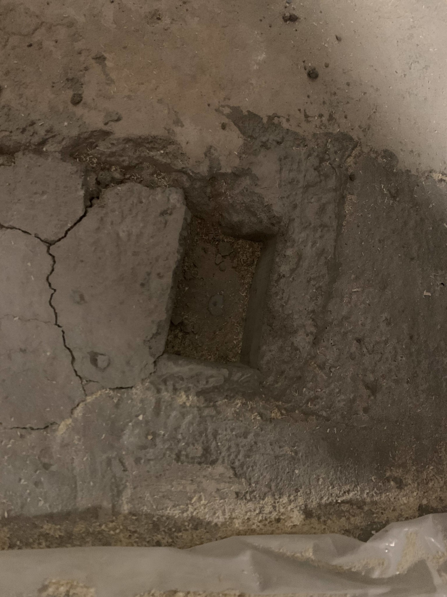

Hej. Vi hade hantverkare över för någon månad sedan som bilade upp plattan i källaren och lade ner avloppsrör för en ny golvbrunn. När de gjutit igen så har de tyngt ner röret på ett ställe med en 70x45 regel. Så nu är det ett hål i plattan.
Måste detta fyllas, eller kan vi bara lägga på frigoliten och golvet ovanpå och låta hålet vara?
  • Gjuten betongplatta med ett synligt hål och avloppsrör, omgivet av sprickor och ojämnheter i källargolv.
Är hela gjutningen så sprucken som på bilden? Ser ju ut som att de är helt genomgående.
Nej, bara på ytan vid hålet kanske 1cm djup. (Den blev till när jag tog bort träregeln innan det hade härdat ordentligt)
