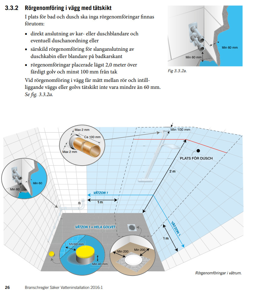

Tja, jag förstår hur de tänker, och från en matematisk synvinkel är det ju säkert korrekt. 50% låter ju horribelt.H hempularen skrev:
Å andra sidan finns det ju tom. fristående bubbelbadkar, där man har golvyta runt om hela karet .. de borde ju vara så gott som osäljbara i Sverige, för där får man ju 3 hål i golvet!
Helt rätt att risken ökar med 50%, tilläggas bör väl att vid korrekta tätskikt med rätt material är risken mindre än 1% vilket medför en ökning på max 0,5% så, tja, man ska kanske inte alltid stirra sig blind på procenten.H hempularen skrev:
Mvh P-A
Fast det är väl max 12V i zon 1..?H hempularen skrev:
Min tolkning är att man måste ut minst 1 cm utanför badkaret för att ha en IP21 dosa där med 230V matning till badkar mm.
Var i Säker vatten framgår det att man inte får ha en elanslutning i detta område?
Säker vatten bryr sig ju inte om elkopplingar men det går att tolka följande avsnitt:K karlmb skrev:
att inga genomföringar får finnas i våtzon 1.
