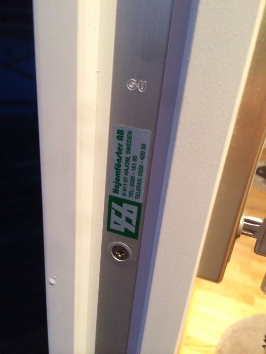

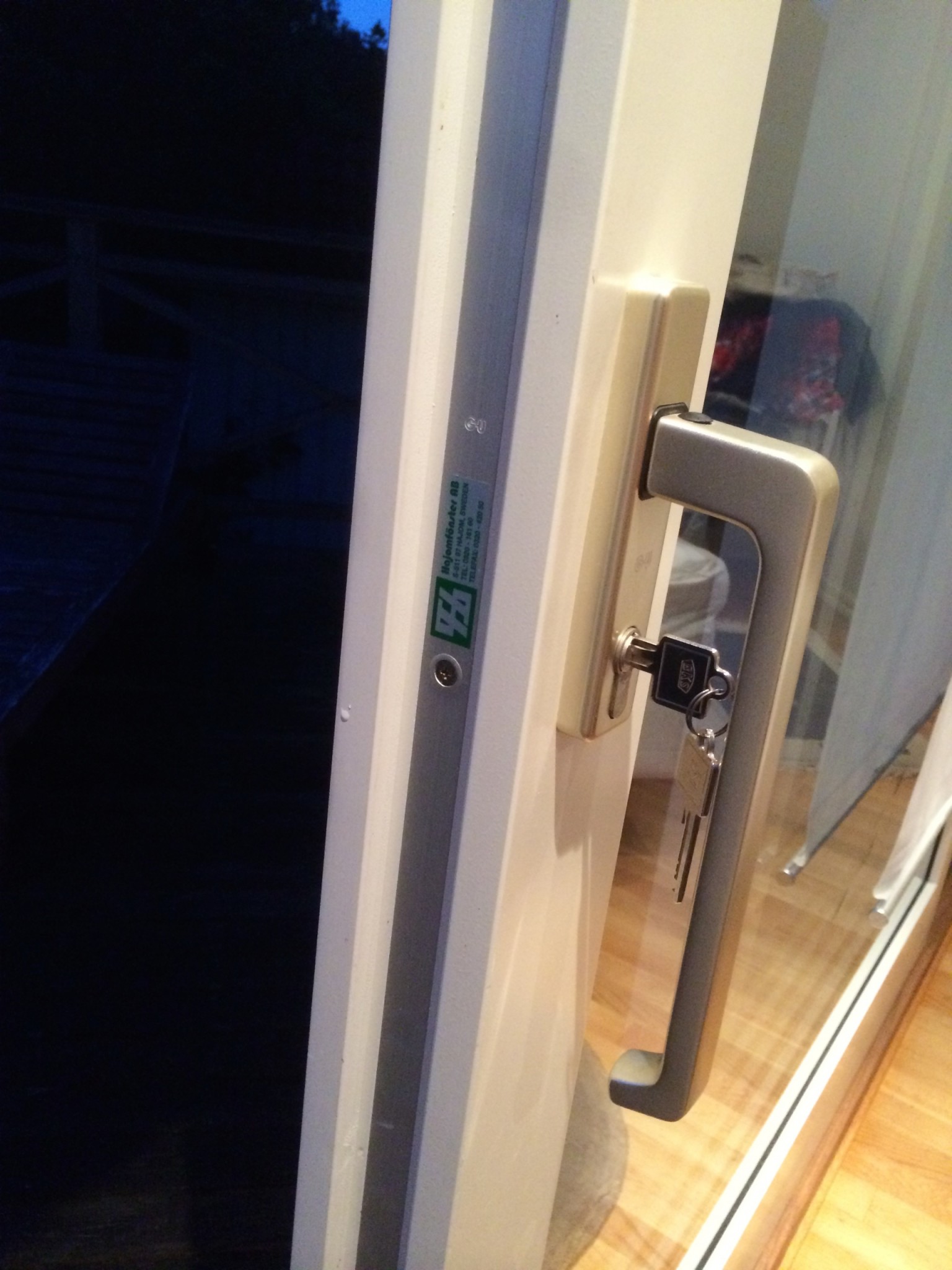

Jag har ett hajomfönster/skjutdörr med lås där det är nästan omöjligt att vrida om nyckeln. Nyckeln går i utan problem med sedan så tar den emot väldigt specifikt på ett ställe. Det går knappt att komma förbi. Tar man i ordentligt och vickar lite samtidigt så kommer man förbi men det känns nästan som att man ska vrida av nyckeln.
Vad kan man göra åt detta?

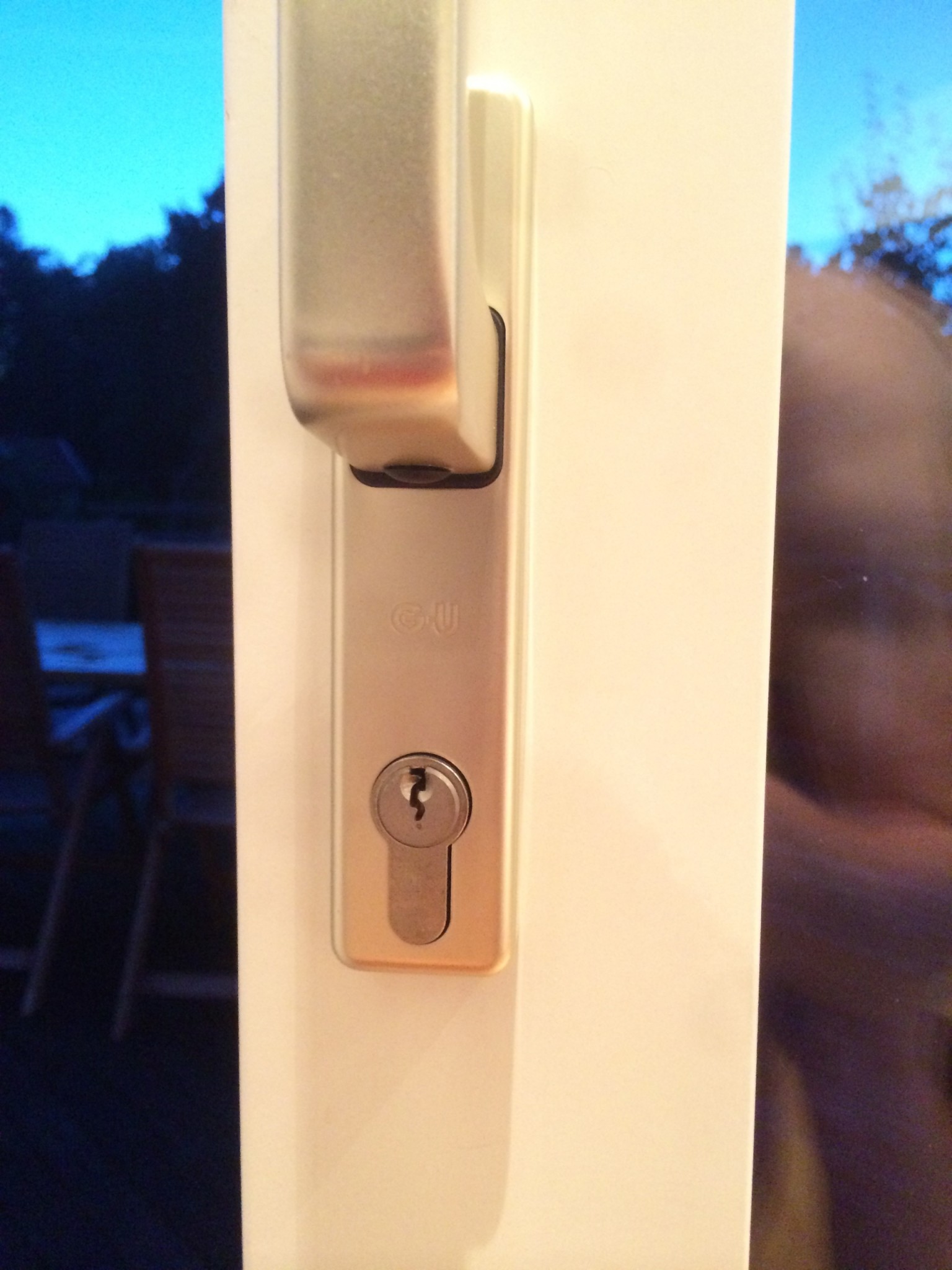

Tack för alla svar. Jag har inte provat låsolja än. Jag har hört att en del nya lås inte ska smörjas så jag tänkte det är bäst jag frågar här först. Är det ok att smörja denna typ av lås? Sprutar jag in olja där man kör in nyckeln?

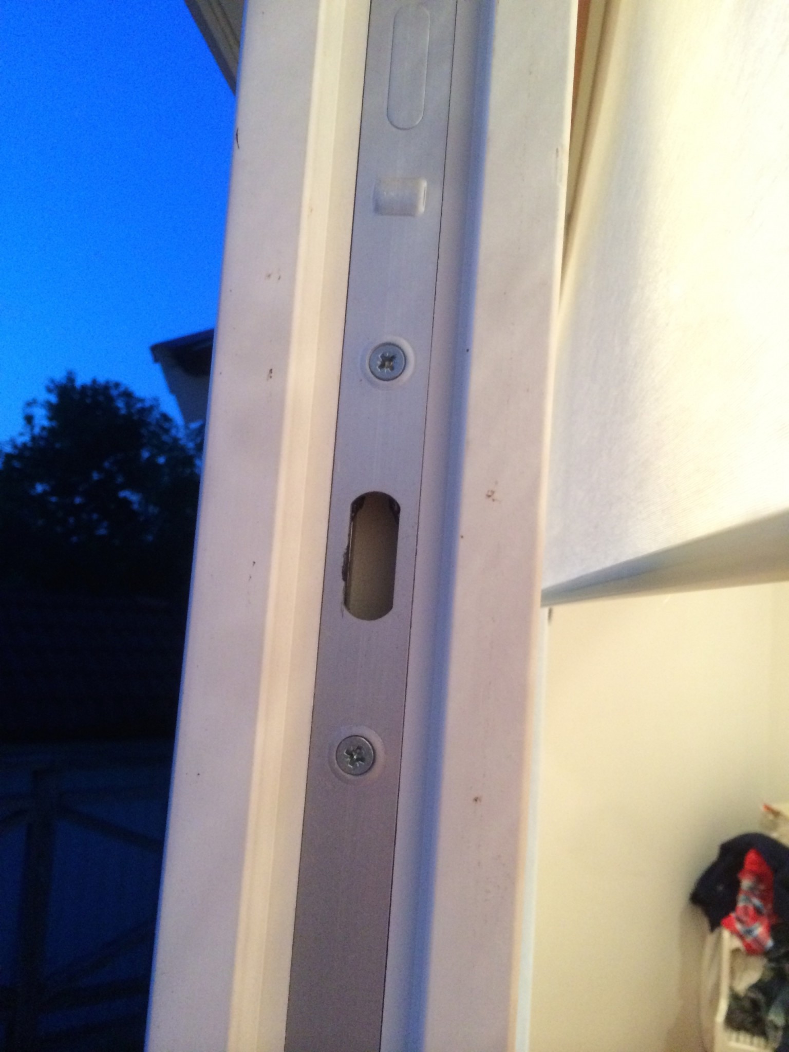

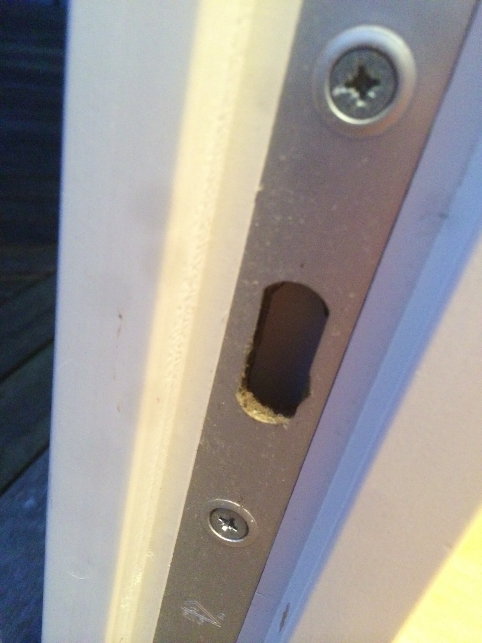

Ta bilder på låskistan, sidan av dörrbladet, så kanske någon kan ge tips om var du ska smörja.
Efterson du kan vrida nyckeln ca 110 grader innan det blir trögt så sitter inte felet i själva låscylindern utan någonstans i låskistan/"spanjoletten".

Här kommer lite bilder. Jag märkte att det går lite lättare om jag skakar nyckeln samtidigt som jag vrider. Det går även mycket lättare att låsa än att låsa upp.
